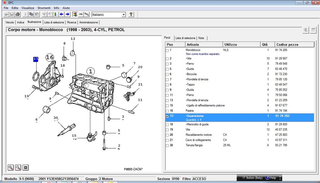

Dopo aver cambiato il paraolio lato Distribuzione, si è crepato quello lato cambio!!! :[[ :[[ :[[ :[[ :[[ :[[ :[[
Ho provato a cercare sull'EPC ma non ho capito bene quale sia il ricambio!!!
Su internet ho trovato questo:
http://www.tuttoautoricambi.it/elring-207634.html
E' lui???

Ma quel 17 non è lato distribuzione???

No no Giuse, immagina di guardare il monoblocco da dentro la macchina, cambio a sinistra, distribuzione a destra.
SAAB motore
Albero motore guarnizione posteriore (dietro volano)

glicheri ha scritto:Dopo aver cambiato il paraolio lato Distribuzione, si è crepato quello lato cambio!!! :[[ :[[ :[[ :[[ :[[ :[[ :[[
E' lui???
Non so se è lo stesso, sembra che le misure corrispondano.
Ad ogni modo se vuoi prenderlo corteco il codice è
12014402B che sostituisce il vecchio codice 15012269B
