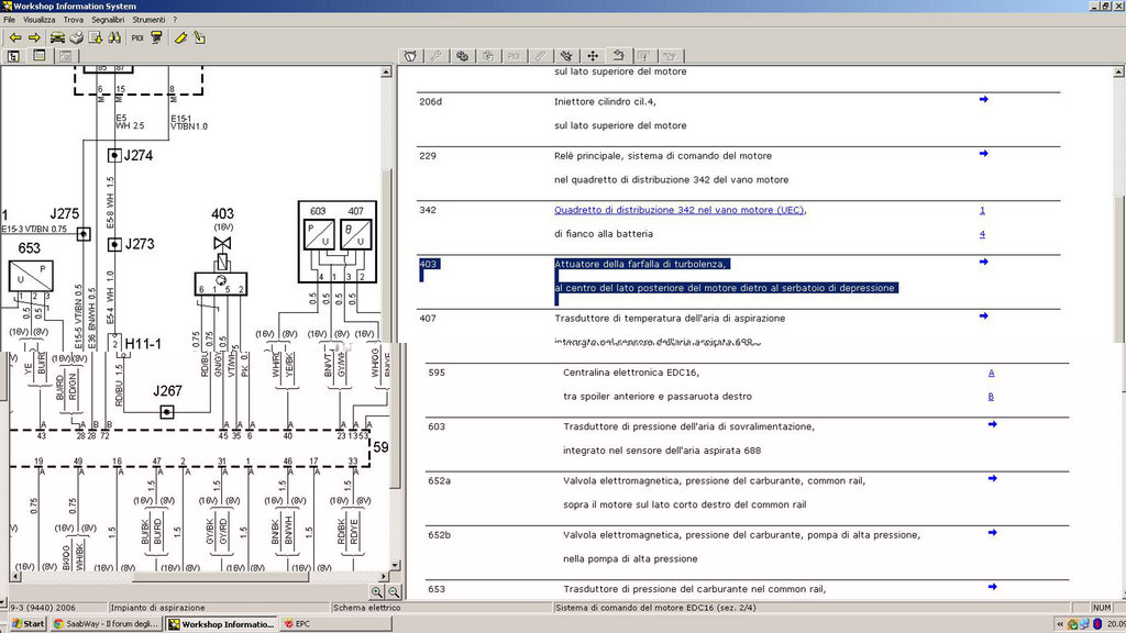

Grazie per l'info gsassanelli, penso che procederò come da te consigliato, con pulizia del collettore da montato e sostituzione dell'astina.... Ovviamente verificherò se il.motorino funziona ancora.
Chissà se eventualmemte si può sostituire anche con il collettore montato.
Bisognerà che controlli sul WIS.
Una domanda: qual'è il prodotto Sintoflon per fare la pulizia?

Acquistata barretta Swirl Repair e Sintoflon DSC per la pulizia.
Per il motorino farò le prove in modo "tradizionale" non ho l'op-com (ma è un'oggetto molto interessante
) e se eventualmente fosse guasto
Se qualcuno è più edotto di me, sarò lieto di essere smentito

buonasera,
lo scorso weekend sono dovuto andare in germania per lavoro, dopo circa 150 km mi si è accesa la spia motore e l'auto ha iniziato a non essere più prestante, nessun messaggio sul sid. Dopo 5 minuti mi sono fermato in una piazzola ed ho aspettato circa 10 minuti. alla ripartenza sempre spia motore accesa ma auto di nuovo "prestante". Ho fatto ancora circa 300 km sempre con spia accesa, ieri quando ho ripreso la macchina la spia si era spenta e sono tornato a casa tranquillo senza nessun problema(altri 450 km). Ho controllato con l'opcom e mi ha dato errore P1109-61 che dovrebbe essere riferito alla valvole Swirl, mi confermate ? Cosa mi consigliate di fare adesso ? Oggi ho fatto una 70ina di km senza problemi.
Grazie
Andrea

Ciao Andrea.
La prima cosa da fare è controllare se l'op-com ha ragione....
Cioè controllare se l'astina si è spezzata, o peggio, se è eventualmente integra ma non si muove affatto accellerando l'auto,
Nel primo caso, si può sostituire l'asta con quella della swirlrepair http://www.swirlrepair.com/.
Nella seconda ipotesi (meno probabile
) vuol dire che si è guastato il motorino che muove l'asta e per sostituirlo (non ricordo se esiste il ricambio però
) occorre smontare il collettore d'aspirazione

Ciao, si esiste anche il motorino come ricambio, ma onestamente spero per Andrea sia solo l'astina. Lo dico perché la sostituzione non credo si possa fare a collettore montato mentre l'astina si riesce.

domani vedo di dare una controllata al motore... zona candelette se ho capito bene giusto ?

Re: 9-3NG 1.9Tid - Valvole Swirl [RISOLTO]
Si esatto, vedrai una sorta di striscia di alluminio con 4 cappucci neri
allora ho controllato... l'asta c'è
e funziona... accelerando fa compiere il giro ai coperchietti... proverò a senitre il meccanico per vedere cosa ne pensa...
Magari è qualche falso contatto allora e va pulito il connettore solo che non saprei come arrivare li. Forse con la macchina sul ponte si riesce; di sicuro il meccanico saprà
No ti conviene andarci da sopra, da sotto non fai niente. Comunque di falsi contatti non ce ne sono mai stati su quel connettore. Il problema sta nelle valvole swirl che si rompono. Se hai pazienza e manualità puoi anche aprire il collettore di aspirazione per pulirlo e se trovi qualche ricambio (non ufficiale) ripari (o addirittura elimini) le farfalle. Altrimenti sostituisci l'intero collettore mantenendo lo stesso motorino che le aziona con la relativa bielletta in plastica. Parola di scout!
