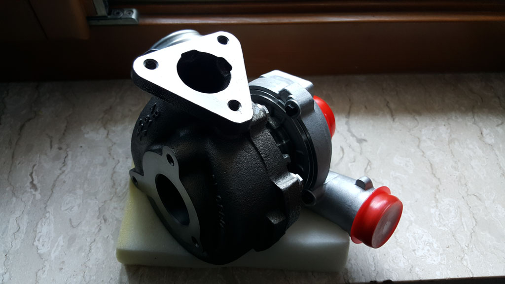

Stasera perlomeno sono arrivati gli ultimi pezzi mancanti, una bella turbina nuova con il suo kit guarnizioni che ho già consegnato in officina.
ll prodotto che il cliente ha reso chiedendo sostituzione in garanzia, evidenzia una mancata osservanza delle indicazioni per l'installazione fornite dapprima via email al momento dell'acquisto e inserite anche all'interno della confezione. Le motivazioni del rifiuto della sostituzione in garanzia sono state notificate al cliente tramite perizia tecnica e documentazione fotografica redatta da personale specializzato e a Vostra disposizione per eventuale consultazione. Per quanto sopra esposto, non è possibile da parte nostra procedere al rimborso, neanche parziale, dell'importo preteso dal cliente.Certi di una rapida risoluzione del caso, porgiamo distinti saluti.
Prima di tutto ho la prova che mentono perchè nella mail non vi erano "indicazioni per l'installazione", (se paypal me le chiede gliele passo!) e nemmeno nella confezione! solo pubblicità della loro merd4 di azienda! Ma il punto non sono le istruzioni ma il fatto che credano che mi sia messo a fare il mcgyver della situazione montandomi da solo la turbina magari al rovescio con le brugole e la chiave regolabile della lidl.
Questi son pazzi...gli ho detto al telefono che la macchina è presso la tale officina e che se hanno rappresentanti, agenti o qualcuno da mandare per controllare sono i ben accetti! ma nulla.
Credono continuamente che non abbia cambiato l'olio, che non abbia cambiato i tubi, che la macchina abbia problemi di pressione olio, che la coppa dell'olio abbia non mi ricordo che ca440 altro ecc.ecc. nonostante gli avessi detto il contrario! e rimangono di quell'idea!
Per quel che mi riguarda sono sempre più convinto che abbiano utilizzato materiali usati, riciclati da qualche sfasciacarrozze, difettosi od assemblati alla "carlona". Certo un difetto ci può stare, un errore lo si può fare ed esistono per questo le garanzie! Invece niente, vorrebbero altri 250 euro ( per venirmi incontro dicevano ahahah ) per sistemare la cosa, proprio s*****i insomma. Era meglio se facevo ordinare la turbina dal mio collega che di cognome fa Corleone.
Spero vivamente che paypal prenda una saggia decisione!
