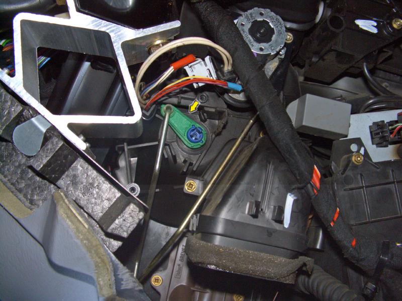

Re: 9-5 OG 1999 non entra più aria calda!
Allora
io sono arrivato fino a quì.. lato passeggero..
ho controllato ma la levetta verde non è rotta..
ma se è rotto qui dentro.. questa cosa gialla? la foto non è mia..
è un bel casino..
devo smontare la macchina??
è un bel casino..
Saab 9-5 SE/Vector 2.0 t, B205E 1999 - tuning kit 400127296 del 05-12-01 - Gpl Landi omegas.
- Messaggi: 19798
La leva verde non agisce direttamente sulla "paratia" che commuta il flusso, ma su un'altra leva (mi pare proprio quella in giallo) se è quella ad avere il meccanismo rotto allora duventa un lavoro enorme!

nikeleven
- Messaggi: 92
- Iscritto il: lunedì 10 febbraio 2014, 17:53
Mi pare di capire che alla fine è quello che ti dicevo io... se è rotto il pezzo giallo è un bel casino. A me si è rotto lato guida e per sistemarlo bisognerebbe smontare l'intero cruscotto.
Io ho parzialmente risolto manualmente. D'inverno blocco il commutatore solo su aria calda, d'estate solo su aria fredda. Lo blocco in maniera molto artigianale con un pezzo di cartone incastratato che impedisce al commutatore di ruotare, così resta bloccato.
