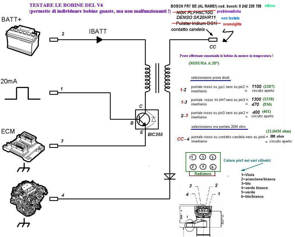

posto qua la procedura per testare le bobine del V6
Premetto che si tratta di una procedura che permette di individuare le bobine che hanno smesso definitivamente di funzionare, ma non quelle che perdono colpi.
Le misure si possono effettuare con un tester digitale semplicemente impostando la misura di ohm o la funzione provadiodi.
Ho effettuato le misure smontando le bobine a motore caldo, con le bobine fredde, le misure possono variare in maniera significativa, ma invertendo i puntali laddove e' specificato circuito aperto, tale deve rimanere.

sconsiglio le pulstar DG1i....

aggiornamento candele consigliate, vedere immagine!

Ho fatto parecchi km con le iridio denso ikh20 e mi sto trovando bene .( gap a 0.7 )

cervellotico direi :fainted: ... ma scusa, potrei dire una castroneria, , ma supponendo che una bobina non funzioni, l'auto andrebbe a 5 cilindri.... andando a staccarle una per una, ad esclusione, non individueremmo quella guasta? se ne togliessimo una buona andrebbe eventualmente a 4... :)
