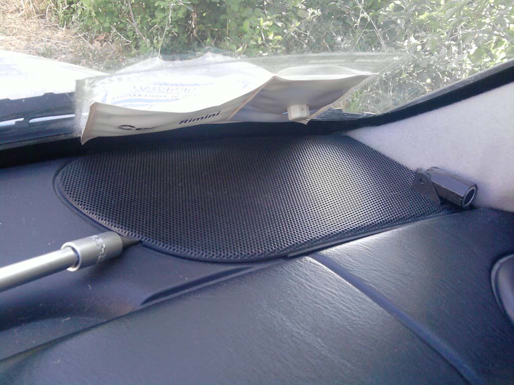

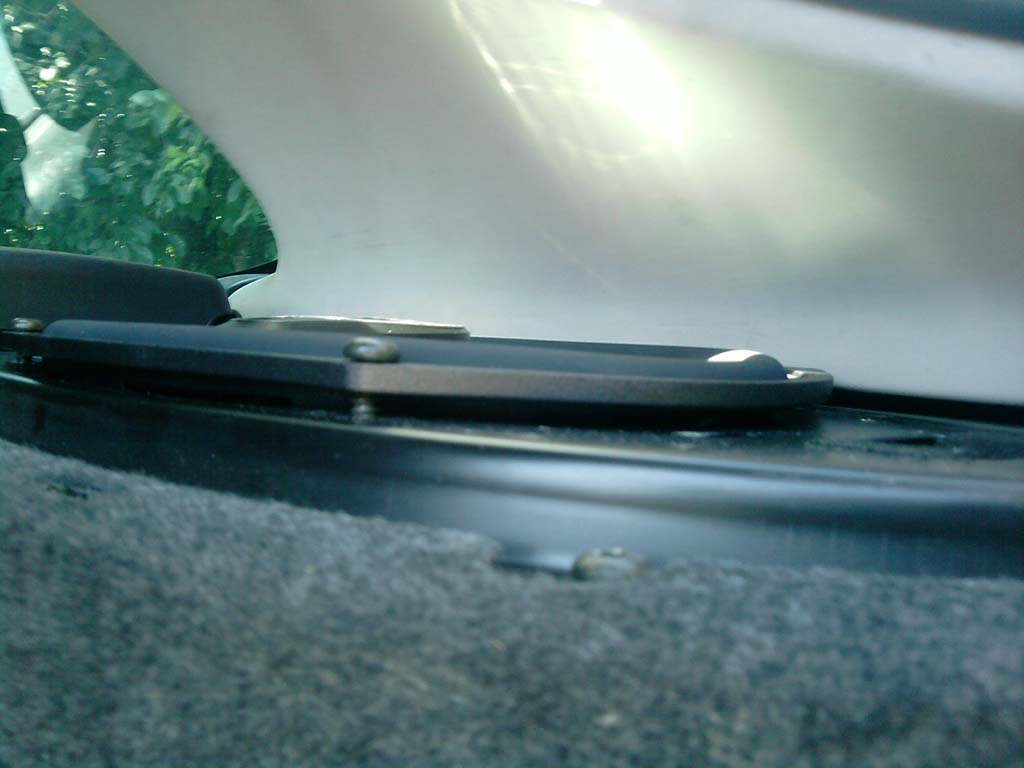

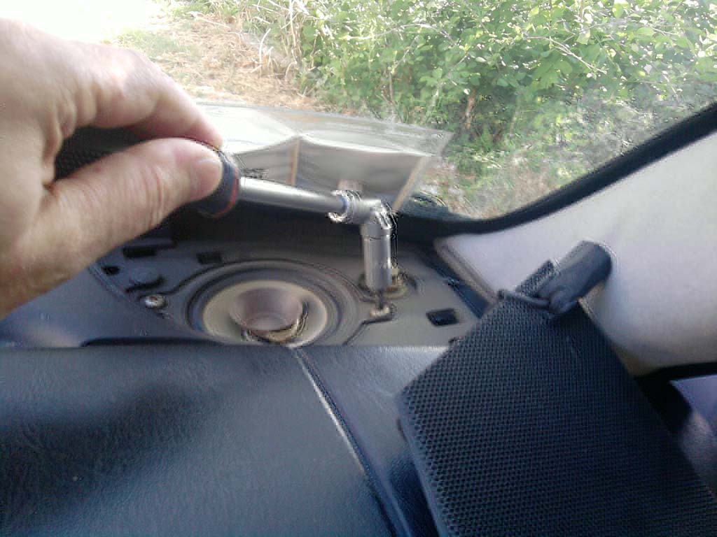

Siccome la qualità del suono non è più quella di una volta, mi sono deciso:
Tolgo la griglia...
...bleah, che brutto vedere, eppure da nuove suonavano benissimo!
Le tolgo va là, che è meglio!

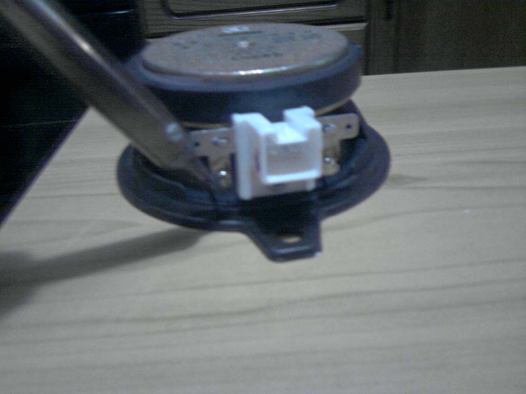

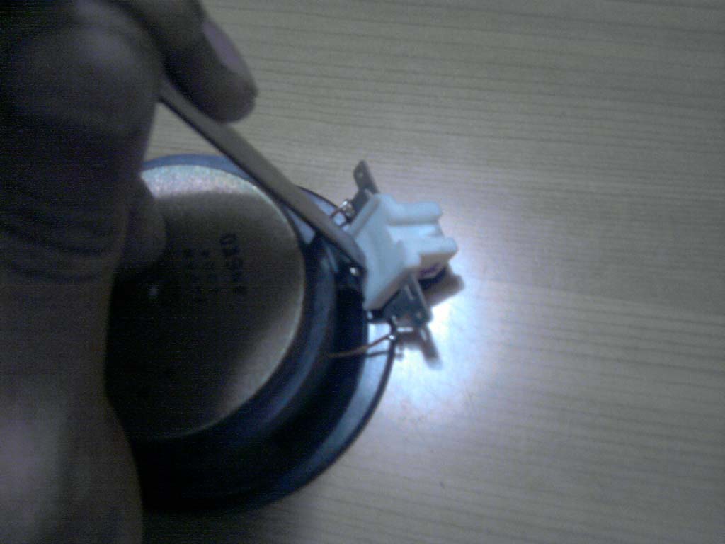

Dopo aver segnato la polarità sul connettore con un pennarello, dissaldo i fili della bobina, voglio riciclarlo...
...che si stacca facilmente con un cacciavite (e fissato con una rivettatura molto sottile)

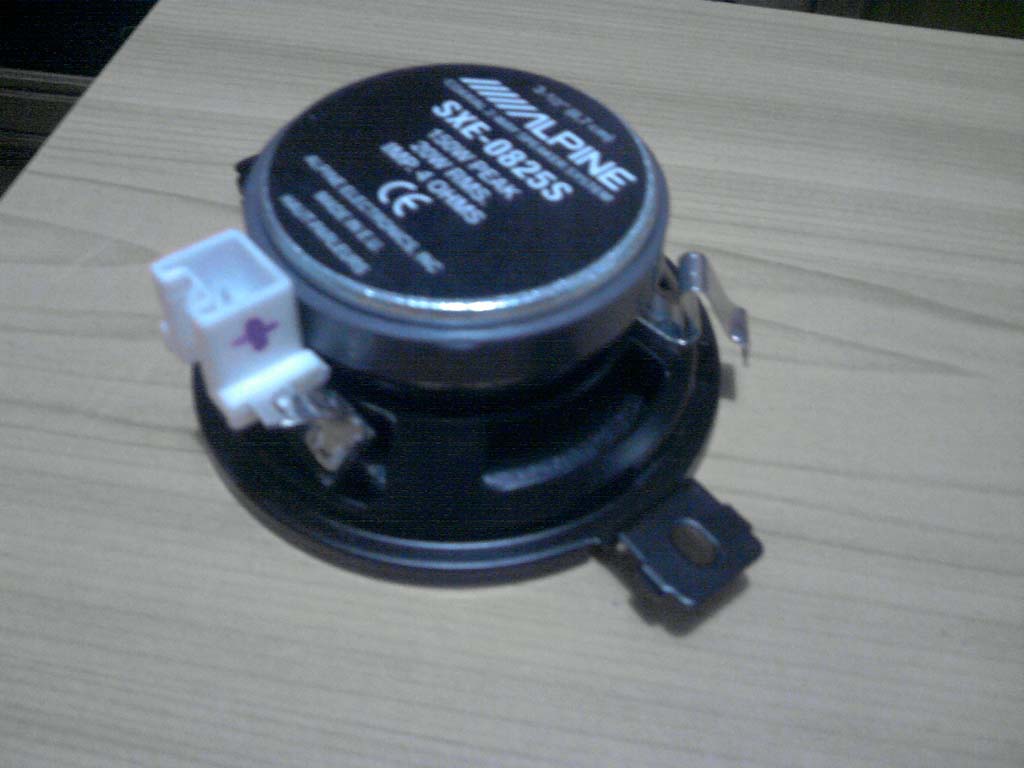

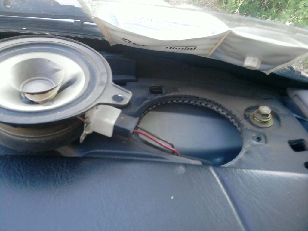

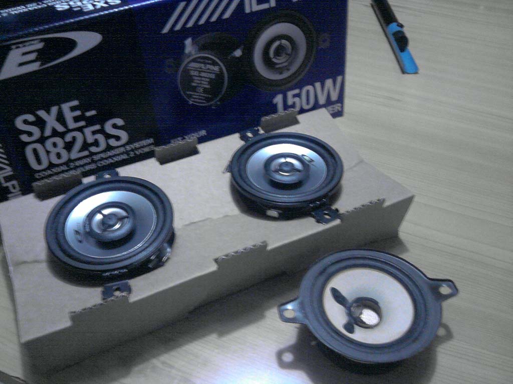

Non potevo esimermi dal far vedere il confronto fra il vecchio ciospo, e le mie nuove 2 vie da 8,5 cm...
...con il connettore trapiantato e stagnato (a regola d'arte, mi raccomando) :l

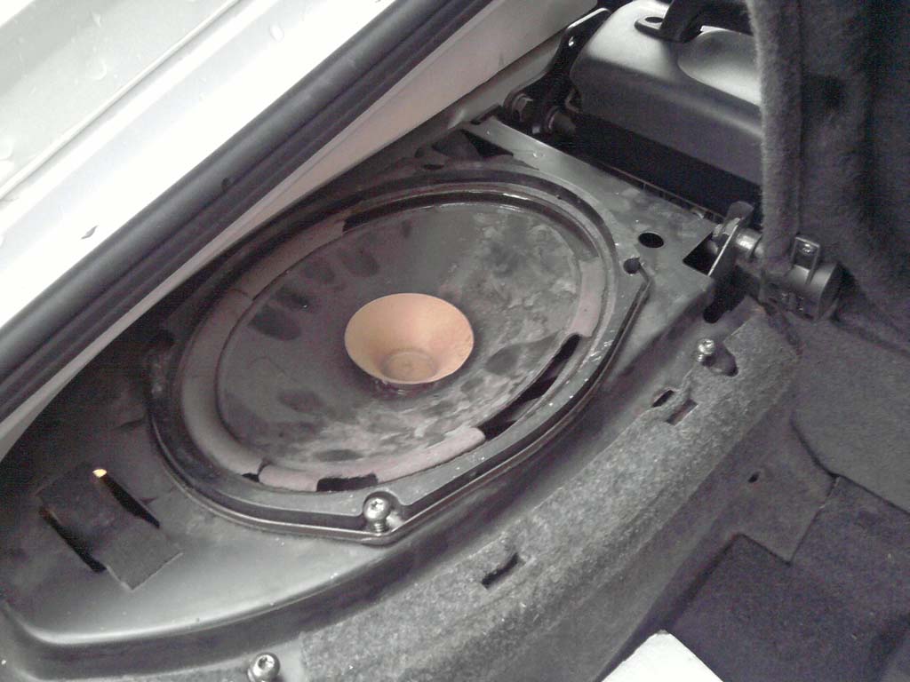

Diamo un'occhiata alle posteriori, quelle che ogni tanto fanno scena muta :[

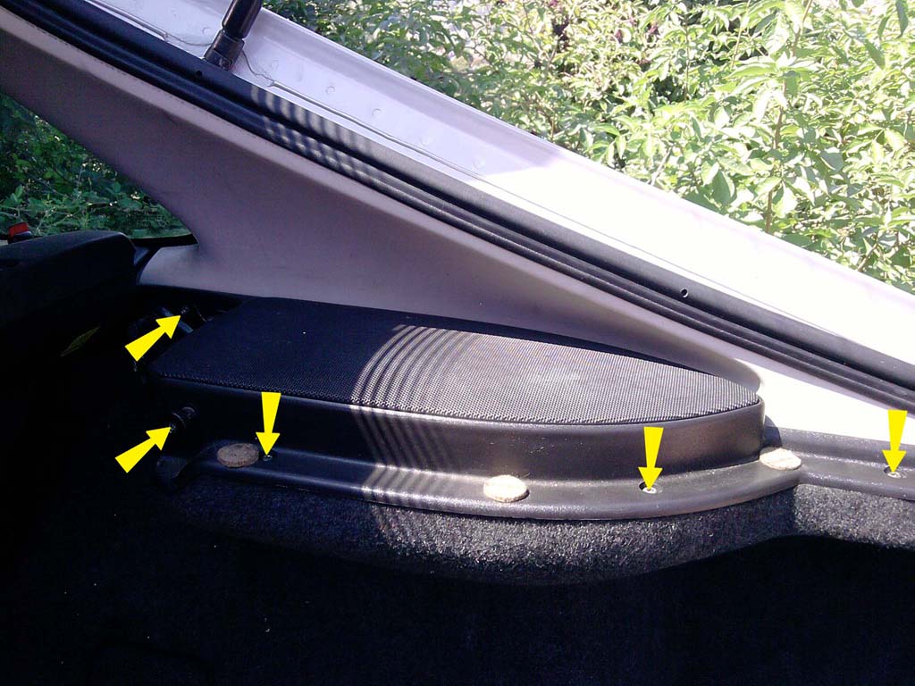

Bisogna ribaltare il sedile posteriore, ci sono cinque Torx 25 da svitare per togliere la griglia:
Adesso ho capito perché si sente un po' maluccio :D

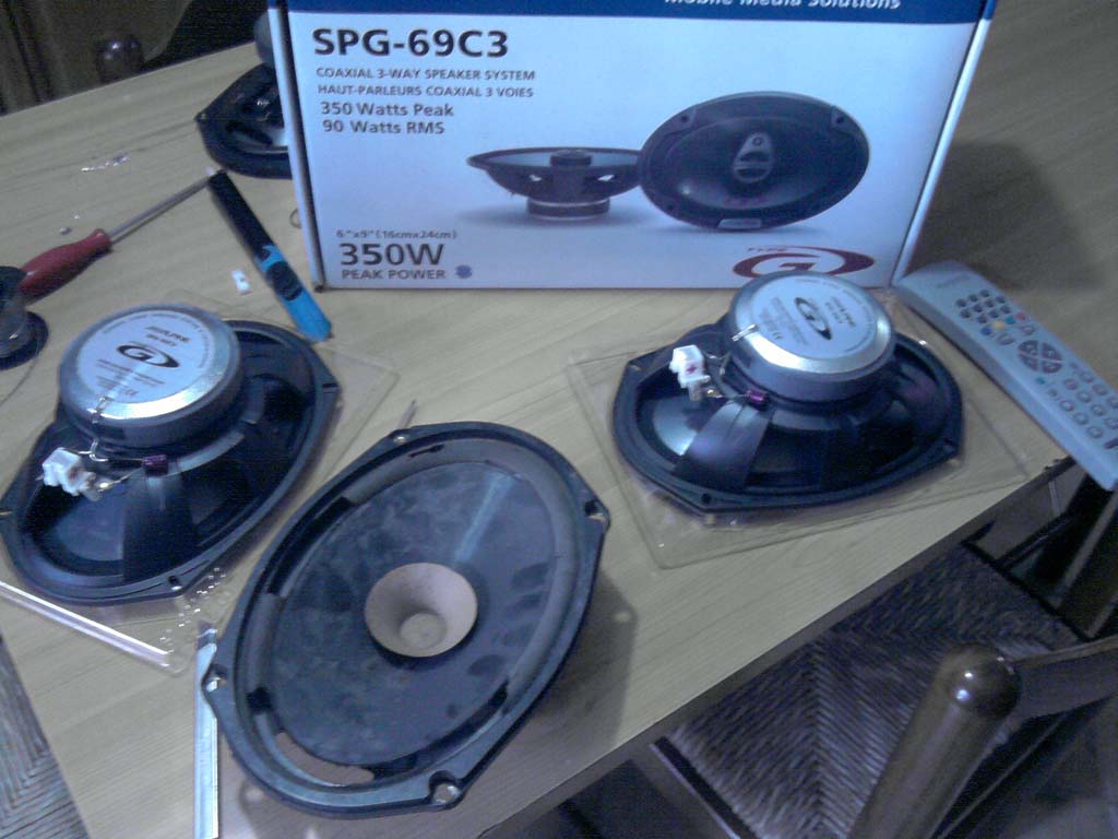

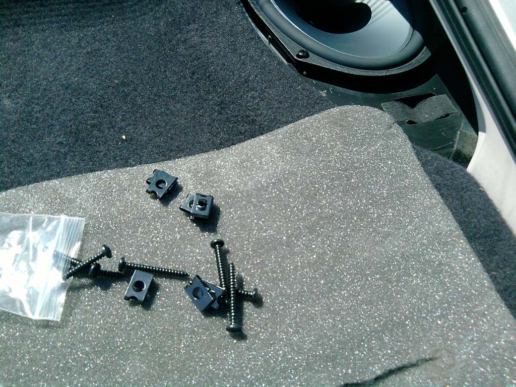

Lo stesso lavoro fatto con le anteriori, vale anche qui. Ho scelto delle nuove 6X9" a 3 vie...
...che sono un po' più grandi, naturalmente :terryfyed:

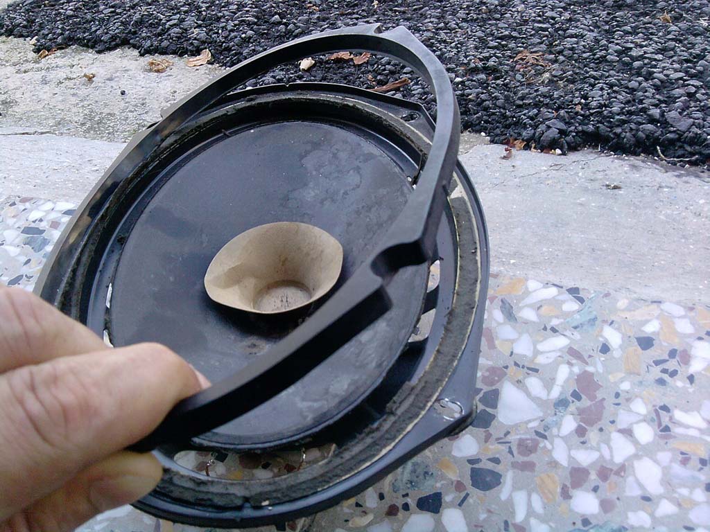

In un attacco mistico di genio, ho prelevato questa cornicina di plastica dal vecchio altoparlante...
...usandola come spessore:
Adesso le vecchie viti sono troppo corte, ma quelle fornite con i nuovi altoparlanti sono perfette:
Tutta un'altra musica, ora avverto delle frequenze che mi ero scordato esistessero, si sente veramente bene :))
