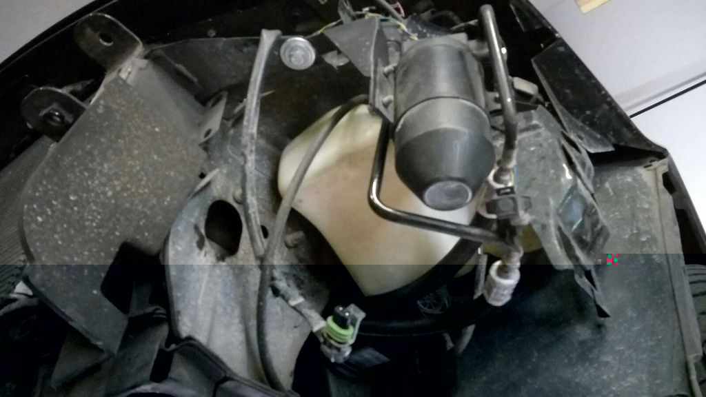

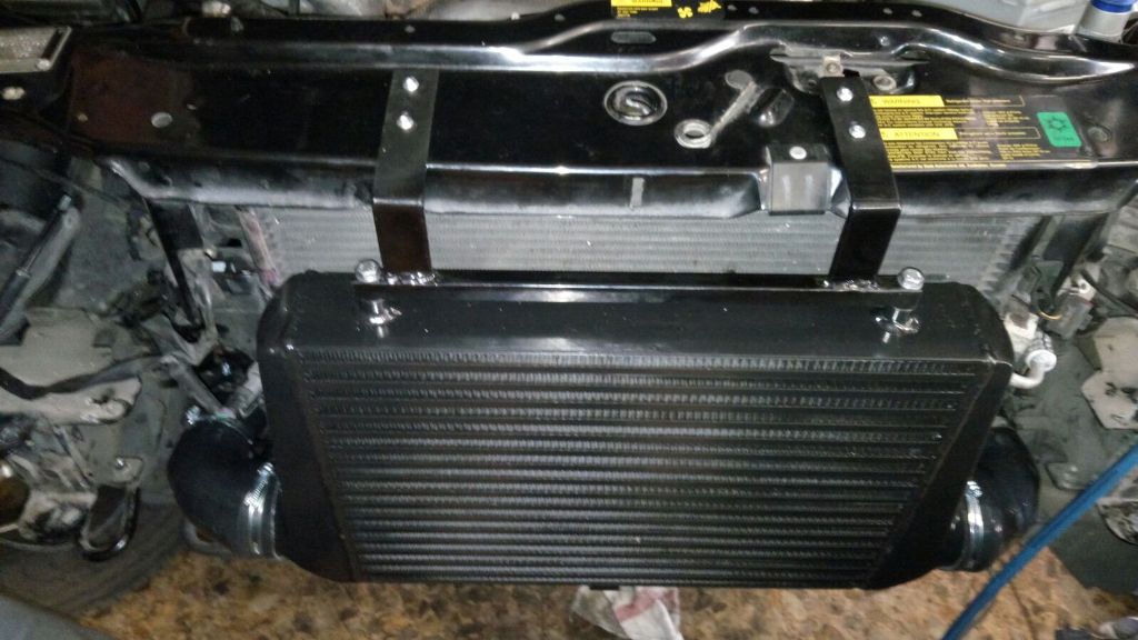

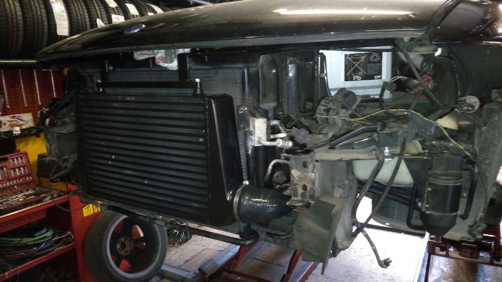

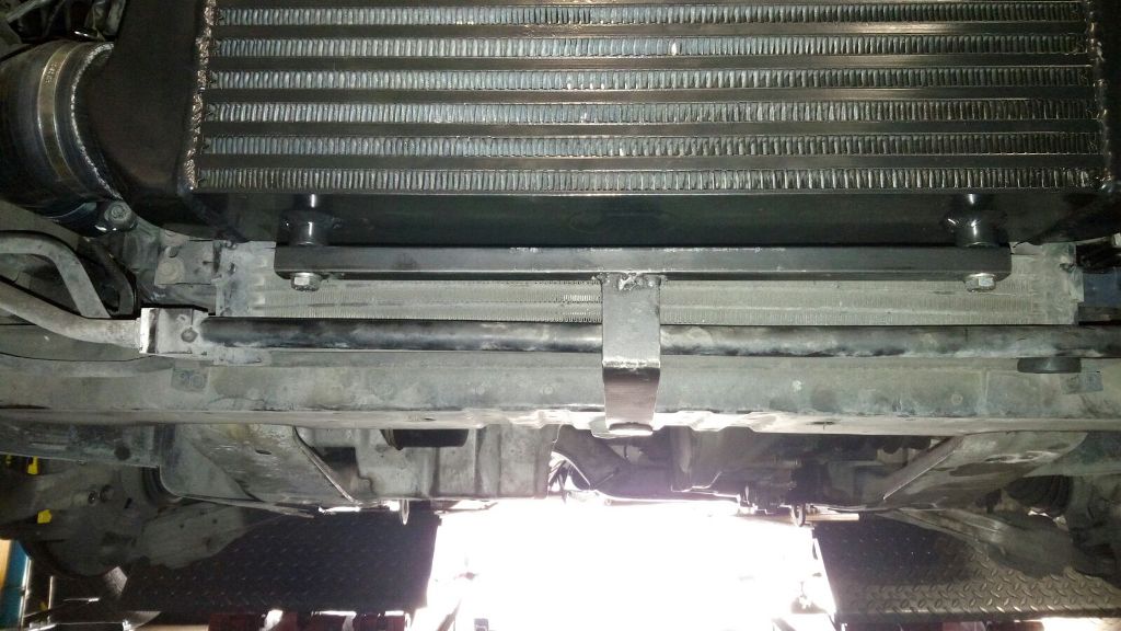

Dopo un periodo di tranquillita' si e' riaccesa la febbre del tuning...

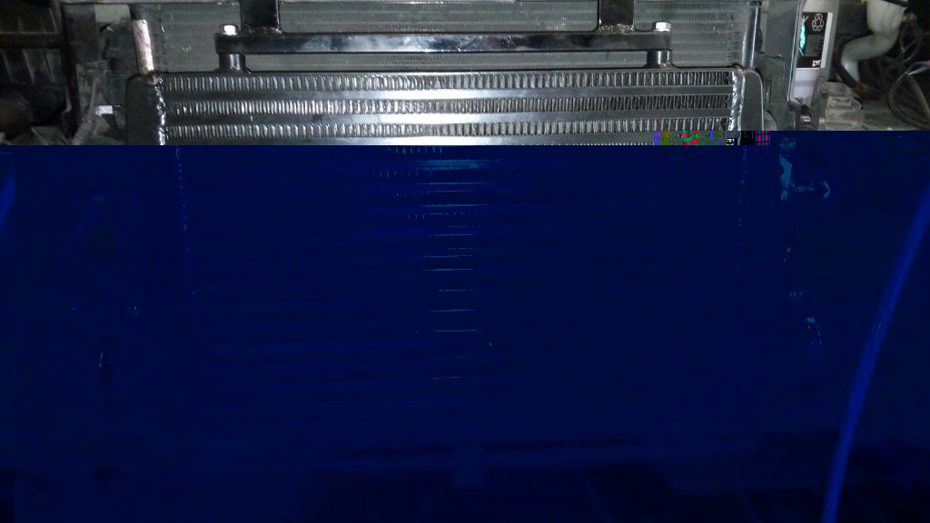

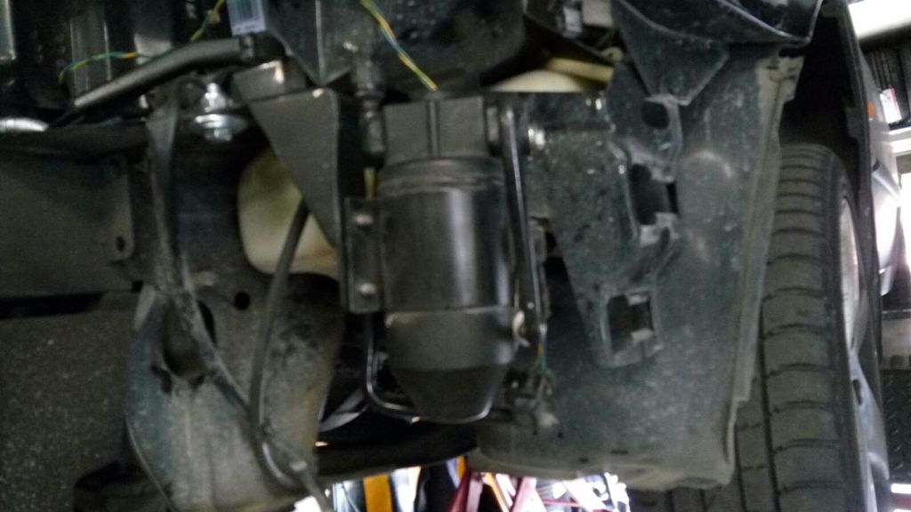

Partiamo dall'intercooler...lo spazio disponibile era piuttosto risicato, quindi per farci entrare un intercooler come si deve ' stato necessario un lavoro piuttosto impegnativo...spostamento delle uscite dei tubi dal lato frontale al lato sinistro del radiatore AC, spostamento del filtro dell'aria condizionata riallocato nel vano sotto al faro anteriore lato guida e conseguente realizzazione di nuove tubazioni prolungate dedicate, :
....spostamento delle trombe del clacsson nel vano sotto al faro anteriore lato passeggero :

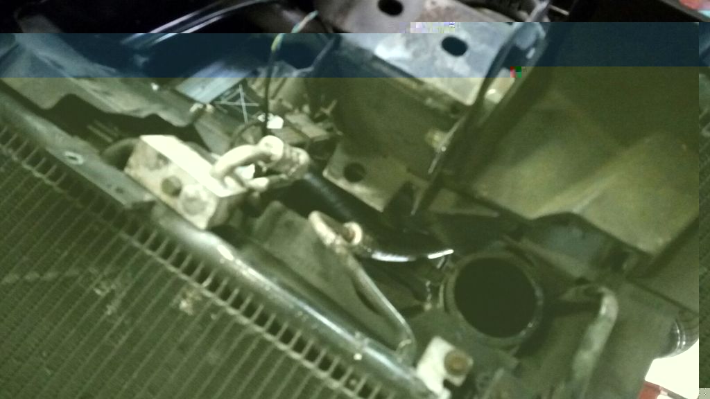

Finalmente liberato un bel po di spazio si puo' procedere a installare l'intercooler piu' grosso che si possa installare su una 900/9.3 senza segare la macchina
Piu' di cosi' proprio non si poteva sfrutatto tutto lo spazio fino all'ultimo mm...

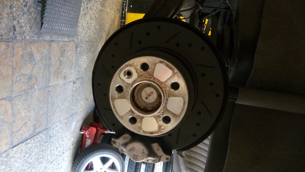

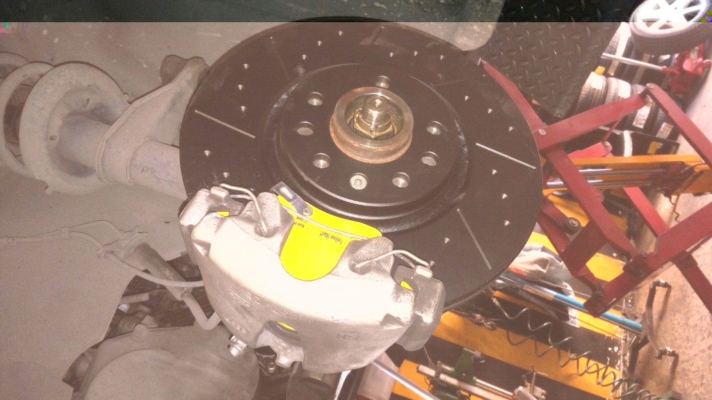

Freni come Dio comanda davanti e dietro...

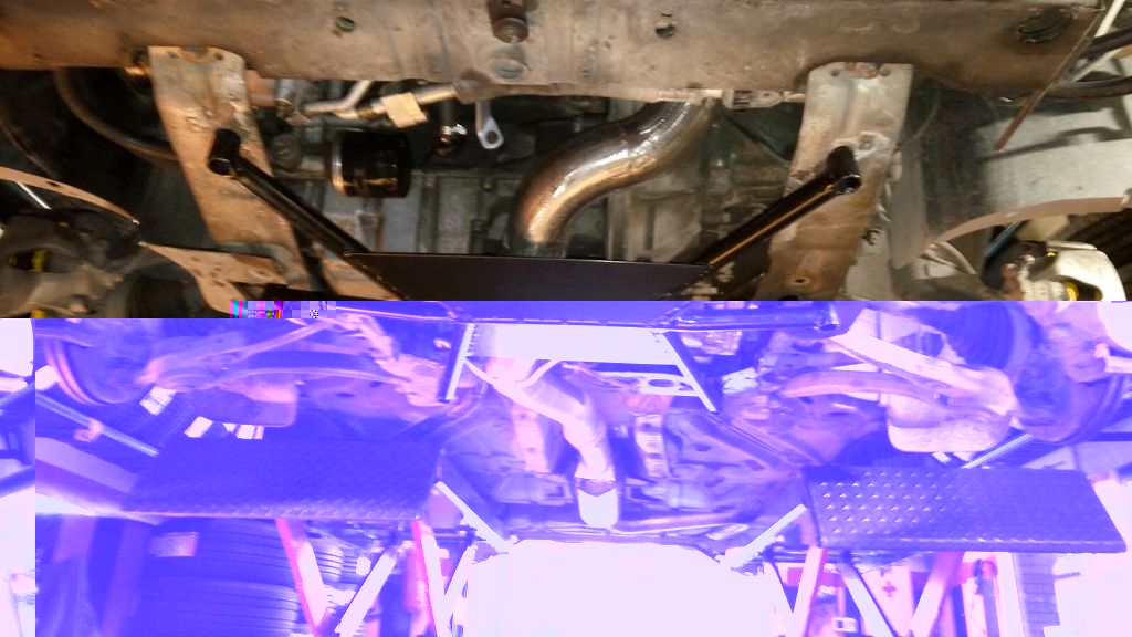

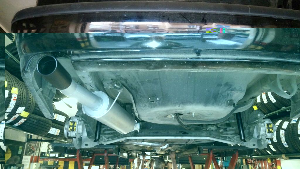

scarico completo 3" con discreto tailpipe rigorosamente originale....sapete che ci tengo molto all'originalita'...(c'è entrato pelo pelo il tubo da 3" dentro al tailpipe pressandolo con la morsa e trasformandolo da ovale a rotondo)
rinforzo sottotelaio a 6 punti finalmente visto che sono andato in giro negli ultimi 12 mesi come il calzolaio con le scarpe bucate avendo solo il 2 punti...

E' mostruoso quell'ic!!
Merita una turbina più grossa!
- Messaggi: 14847
Re: La sostituta segreta (svelata) di marcofinnista
Hai ragione... merita una Td04-19T6 con mappa stage 5 e iniettori green 630cc...tra un po di mesi ... tempo di abituarsi al setup attuale ...

l'IC nero però mi lascia perplesso... avrà il vantaggio estetico di essere meno facile da intravedere attraverso la griglia anteriore, ma il nero è un colore che in termini di irraggiamento tende a conservare il calore, e se anche fosse poco rilevante considerando che non è facilmente esposto alla luce (anche se potrei sbagliarmi, ma una vocina nella testa mi dice che anche se al buio, le superfici a specchio riflettono e dissipano meglio il calore di quelle scure), sta di fatto che è inevitabilmente ricoperto da uno strato di vernice, il che non penso migliori il potere di scambio, anzi, rispetto all'alluminio non verniciato, a diretto contatto con l'aria.
Poi va beh, in generale a me il "nerume" ovunque (terminale di scarico, cerchi, dischi freni, etc..) non mi fa impazzire, ma qui son gusti.
Domanda tecnica invece: perché Le Yellow ? Non erano quelle pensate solo per la pista che fino a 16.000°c non frenano un c... ?

Il nero per l'intercooleer e' stata una scelta dettata dalla ricerca della discrezione, barre duomi rinforzi sottotelaio barra antirollio posteriore, tubazioni in silicone, staffe di supporto ecc. ecc. sono tutte nere in tinta con la macchina, l'intercooler in particolare e' eccessivamente evidente date le sue dimensioni da qulsiasi lato guardi la macchina, a cofano chiuso o aperto, e' impensabile metterci un coso luccicante che suona di tuning lontano un miglio. Il tailpipe originale nero piccolo piccolo idem come sopra. I dischi hanno il trattamento protettivo nero, cio' significa che le superfici di contatto con le pasticche diventeranno normalmente color acciaio mentre tutto il resto restera' nero e non fara' la consueta patina di ruggine come spesso accade con molti altri dischi, i cerchi sono un vezzo, forse ci mettero' delle gomme Federal RS-R per l'estate o ci mettero' le attuali NOKIAN per l'inverno...si vedra'...per ora stanno bene la' incartonati poi si vedra' in base a come mi gira la luna
