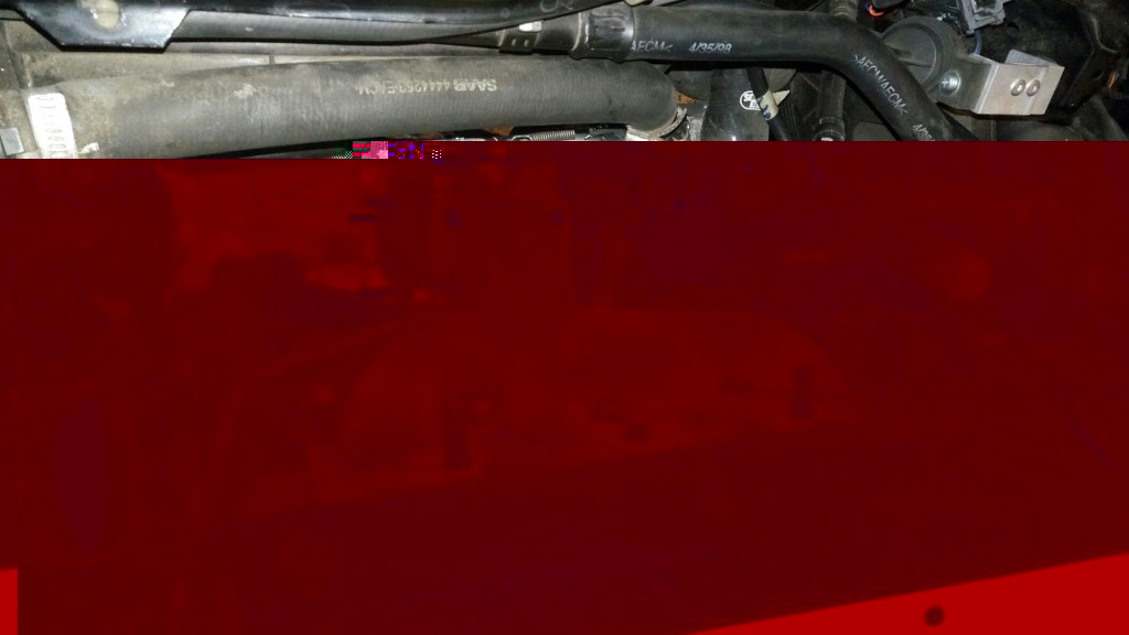

Partiamo dall'intercooler...lo spazio disponibile era piuttosto risicato, quindi per farci entrare un intercooler come si deve ' stato necessario un lavoro piuttosto impegnativo...spostamento delle uscite dei tubi dal lato frontale al lato sinistro del radiatore AC, spostamento del filtro dell'aria condizionata riallocato nel vano sotto al faro anteriore lato guida e conseguente realizzazione di nuove tubazioni prolungate dedicate, :
FILTRO AC 3.jpg (64.01 KiB) Visto 12285 volte
FILTRO AC 1.jpg (74.45 KiB) Visto 12293 volte
FILTRO AC 2.jpg (69.67 KiB) Visto 12293 volte

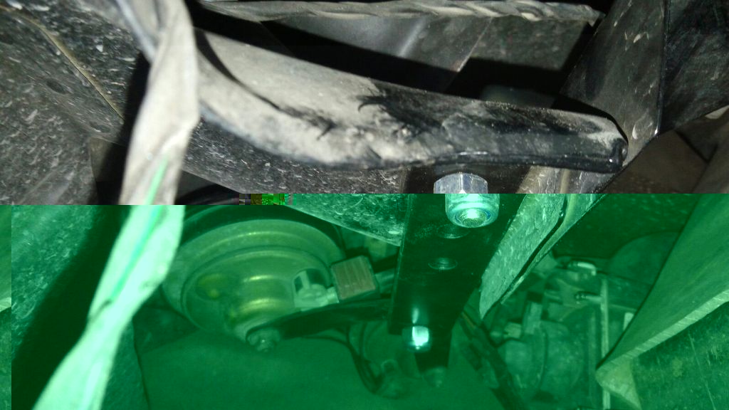

....spostamento delle trombe del clacsson nel vano sotto al faro anteriore lato passeggero :
CLACSON 2.jpg (82.26 KiB) Visto 12293 volte
CLACSON 3.jpg (87.54 KiB) Visto 12293 volte
CLACSON 1.jpg (81.13 KiB) Visto 12293 volte
Finalmente liberato un bel po di spazio si puo' procedere a installare l'intercooler piu' grosso che si possa installare su una 900/9.3 senza segare la macchina
