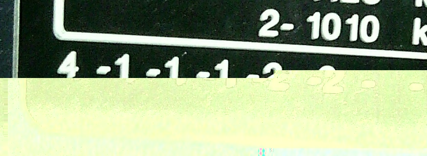

Anche io ho letto il Wis, ma non so a che tipo di molle, ammortizzatori e barra antirollio corrispondano i numeretti........ho l'assetto mollaccioso???

Prima cifra 4 >
molla anteriore >
colore bianco/blu, non è la molla sportiva altrimenti avresti dovuto avere il numero 18 (telaio sport - colori diversi )
Seconda cifra 1 >
molla posteriore >
colore giallo/rosso, non è la molla sportiva altrimenti avresti dovuto avere il numero 4 o 16 (telaio sport - colori diversi)
terza cifra 1 >
barra stabilizzatrice anteriore >
diametro 24.2mm (il telaio sport ha la barra di 25.2mm , codice 2)
quarta cifra 1 >
barra stabilizzatrice posteriore >
quinta cifra 2 >
ammortizzatori anteriori >
colore bianco, non è per telaio sport
sesta cifra 2 >
ammortizzatori posteriori >

Grazie mille!!
ho l'assetto mollaccione
La barra stabilizzatrice pensavo di peggio...alla fine 1mm in meno. Ma i colori significano che tutta la molla è colorata o ci sono dei segnetti?? Ho le molle dietro giallo/rosse della roma
Comunque nelle curve tiene (mi sembra), quando accelero in curva rispetto alle altre auto......sarà che il re-ax funziona
Chissà com'è l'assetto sportivo

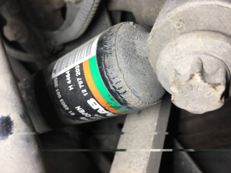

Io ho questi ammortizzatori
- IMG_7916.JPG (467.84 KiB) Visto 22634 volte
- Messaggi: 19803
Re: 9-3 1.9TiD SH vector - Info sospensioni
Arancione verde, sulla targhetta dovresti avere codice 34 come ultimo dei sei numeri.
Non hai il telaio sport.
Non più disponibile, il ricambio oggi è 12 776 257
