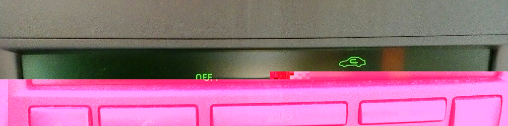

vincz
Messaggi: 1842
Re: 9-3 NG SH 1.9 tid 2007 - Entrata di aria fredda dalle bocchette a climatizzatore spento
#14 Messaggio da leggere da vincz »
Posizione del clima in OFF con successiva attivazione del ricircolo
