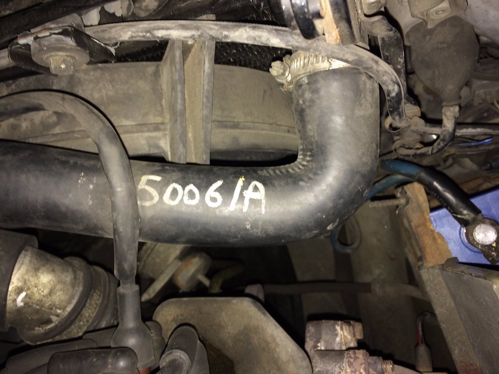

- Paolo Lugli
- Messaggi: 1152
- Località: Carpi
Re: c900 ep temperatura acqua in autostrada
L'acqua circola, tutti i tubi sono bollenti!
Quindi la termostatica funziona. Io inizio a farmi l'idea o meglio la speranza, che il problema stia in questa curva!
Oltre alla termostatica ho comprato anche i manicotti nuovi e della misura corretta, questi li avrei comunque cambiati per via della estetica.

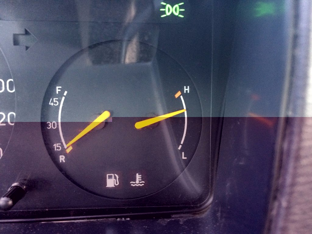

- Paolo Lugli
- Messaggi: 1152
- Località: Carpi
Hai per caso risolto?vinsempre ha scritto: ↑lunedì 12 giugno 2017, 11:29Sulla mia EP, a volte, ho lo stesso problema....e sto cercando di capire.....
Ho la valvola termostatica nuova (da 82°C) e, dando per scontato che non sia difettosa (per escluderlo, la rimuoverò temporaneamente), ho lo stesso problema quando la sollecito in autostrada o in salita.....
Il mio radiatore è già quello più grande (tra l'altro monto il bulbo da 82°C).
Ho i manicotti nuovi in silicone e (mi disse l'ex proprietario) la pompa acqua recente.
Pensavo allo scarico un po' intasato, ma effettivamente non credo possa essere la causa.
Oltre alla rimozione della valvola termostatica per escluderne il malfunzionamento, le ipotesi a cui ho pensato sono la pompa acqua "spalettata" (in seconda battuta la cambierò), oppure più probabilmente il radiatore in parte inefficiente (magari nel tempo si è "riempito" e l'acqua non circola in tutti gli elementi....nel caso ho già puntato il radiatore maggiorato della DO88).
Io ho appena recuperato l'auto con valvola termostatica nuova e manicotti (solo quelli dalla pompa al radiatore) nuovi ma non è cambiato nulla, se non che va in temperatura prima!
Il meccanico mi diceva che è difficile che sia la pompa spalettata, essendo in metallo.
Ora dice di verificare il radiatore, che è 4 cm di spessore, quindi chissà che radiatore è!
