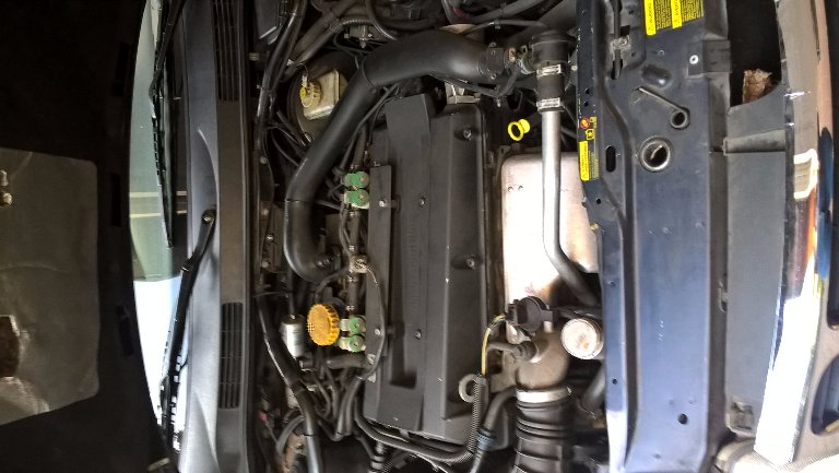

unico dubbio, io nel vano motore ho gli iniettori dell'impianto gpl: la barra si può montare lo stesso?
allego foto.

Saab 9-3 cabrio, 2002, 110 kw
- Messaggi: 14847
Re: Cambiare assetto 9-3 OG (settembre 2002)
Si, la barra duomi passa dietro il tappo dell'olio
