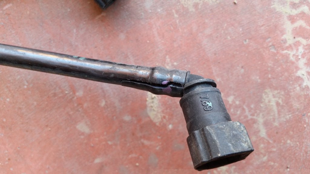

Quel pezzo di tubo tra i 2 raccordi di ottone è un aggiunta che sul pezzo originale non ce
Adesso mi spiego perché la frenata non era mai decisa e poi quel rumore che sentivo al minimo era la pompa del depressive che entrava in funzione per compensare qualche perdita.
Ora non si sente più :)

SABBONE ha scritto:va cambiato sicuramente , io l ho ordinato in opel , ma ci devi andare con i codici esatti di quel che ti serve, altrimenti cadono dalle nuvole...
Ma come faccio a sapere qual è il codice? Il pezzo che mi ha giuntato era sicuramente il "finale"..sentivo un rumore come di uno sfiato..prende il pezzo incriminato e in fondo il tubicino lacerato, l'ha giuntato e poi lo ha "infilato da qualche parte" (detta così...sembra una cosa porno, ma nn mi intendo di motori).

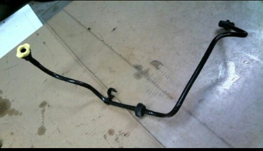

vincz ha scritto: ↑
mercoledì 20 settembre 2017, 9:41
Per la tua 1.9Ttid del 2008 il tubicino è il SAAB 12806073 :) :) IMG_20170920_090828.JPG
Ops, dimenticavo...e come si chiama quel pezzo?
vincz
Messaggi: 1842
Re: 9-3NG V6 AERO problema servofreno
#29 Messaggio da leggere da vincz »
tubo depressione servofreno
