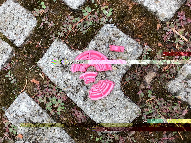

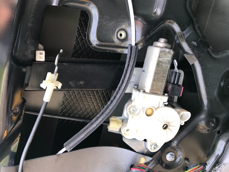

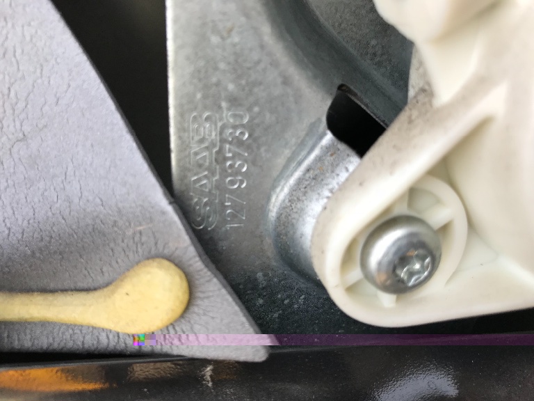

Smontato oggi, la rondella di colore rosa era frantumata, il codice del pezzo è 12793730 sulla baya ci sono molti modelli usati, ma tra quelli nuovi c’è una bella confusione, mi potete aiutare con qualche link? Grazie
olivino75
- Messaggi: 117
- Iscritto il: giovedì 26 marzo 2009, 12:35
- Località: Siena
Re: 9-3 NG Aero 180 CV finestrino posteriore sx
Ecco i resti del meccanismo

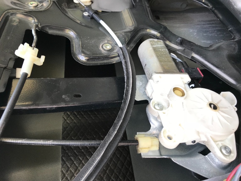

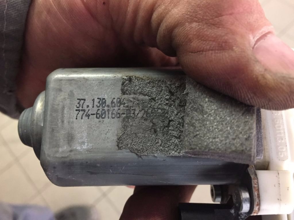

- neo bros piece sent to me .jpg (120.59 KiB) Visto 7298 volte
- my motor cannot IN to neo bros piece.jpg (120.37 KiB) Visto 7298 volte
- serial number of my motor.JPG (101.11 KiB) Visto 7298 volte
- Messaggi: 19817
No, con assoluta certezza non è possibile.
Anche se ipotizzo si tratti del tre pin.
Ad ogni modo, i motorini installati sulle 9.3 (portiere posteriori 2003►2009) sono due e la loro installazione varia in base al progressivo del telaio ed ovviamente varia anche l'ingranaggio dentato ed il relativo telaio alzavetro :
questo, (che è quello della tua foto) il 12 758 922 è quello previsto per 9.3 con progressivo telaio da YS....61032041► compreso
Quest'altro invece, il 12 788 801 è per vetture con telaio fino YS....►61032040 compreso
Quale è il tuo telaio?

- Messaggi: 19817
Ebe, da qui non èacile aiutarti.
Quello che posso dirti è:
Fai fare una foto del tuo motorino al carrozziere, o falla tu se hai il pannello smontato e postala agli inglesi.
Se sono seri, ti devono spedire il pezzo corretto e ritirarsi quello buono, tutto a costo zero, visto il loro errore.
(Io non lavoro in Saab e col telaio ti ho saputo dire qual'è il pezzo compatibili, loro che fanno questo da decenni hanno fatto una figura di m..., non me l'aspettavo da neobros)
Altrimenti devo inviarti il motorino, adatto all'alzavetri che già ti hanno spedito, ma lo pagheri un bel po
