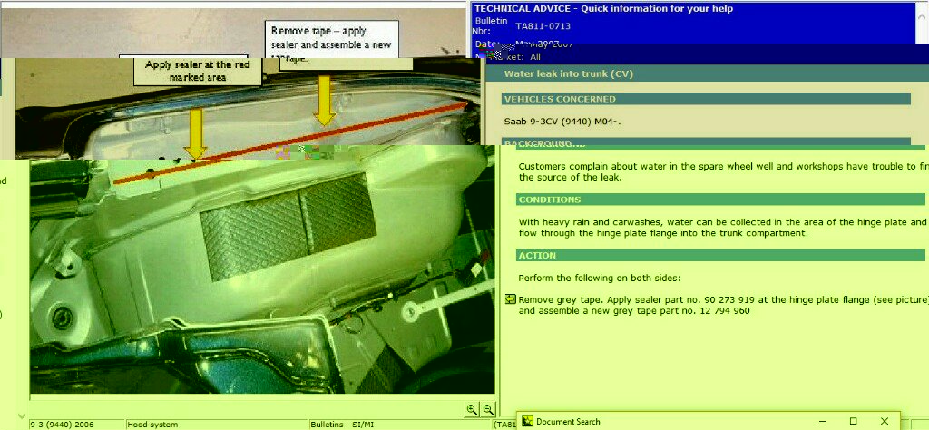

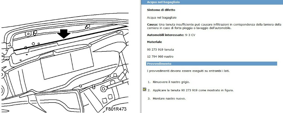

Sul WIS per tutte le 9-3 Convertible c'è un avviso con il provvedimento da adottare. Sostituire la tenuta più il nastro della lamiera della cerniera....anche se non ho capito cosa è sta lamiera della cerniera

Re: 9-3NG 1.9 Tid Cabrio - Acqua nel vano ruota di scorta
Aggiornamento!
Riguarda le convertible di tutti gli anni.
Ho trovato il bollettino tecnico in inglese che riguarda proprio questo problemino con tanto di foto reale

Spettacolo, siete troppo avanti. Non riesco bene a capire dalla foto come arrivare alla zona interessata. Ci sarebbe da installare questa tenuta, suppongo ci arrivo rimuovendo la moquette sul lato. Oggi ho provato a controllare e ho spostato la moquette in questione, nel vano ho trovato almeno 3 dita di acqua. Avvertivo bagnato sul lato destro del portabagagli e ho trovato tracce di acqua sotto il fanalino. Sembra invece asciutto in corrispondenza del motorino, anche se il coperchio vano bagagli era bagnato anche in quel punto. Provo a condividere due foto.
Anche io non riesco a capire la zona, però siccome c'è scritto "perform following on both side...evidentemente ci sono 2 tenute da sostituire, una a destra e una a sinistra....mah...che sia vicino al passaruota?
Tra l'altro bisogna capire che cos'è la hinge plate..la piastra della cerniera

Oggi ho provato a dare un'occhiata e ho scattato qualche foto. Credo che la tenuta vada applicata nel punto di incontro delle due lamiere, quella che ho evidenziato. Il tappo grigio al quale si riferisce è poco più avanti.
