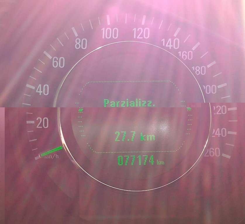

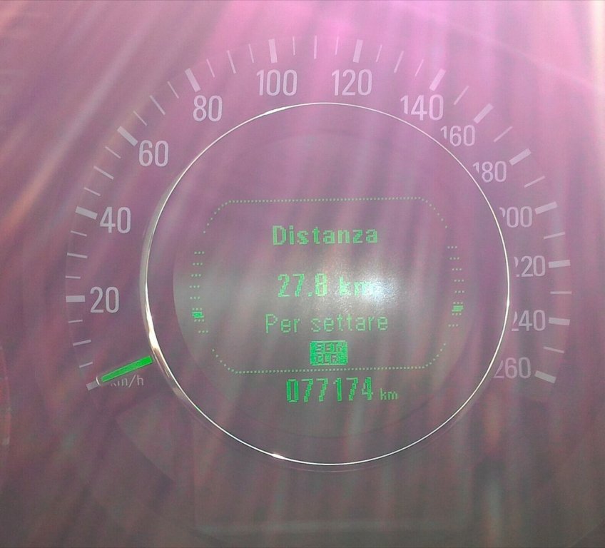

Ciao a tutti! Mi rivolgo in particolare ai possessori di 9-5 NG: qualcuno sa che differenza c'è tra le funzioni in oggetto visualizzate sul display e perché, pur azzerandole entrambe a macchina ferma, spesso abbiano 100 mt di differenza tra loro?

Ciao, l’odometro parziale e la funzione distanza sono due cose distinte.
Il primo lo puoi azzerare e ti calcola il chilometraggio fino a quando non lo resetti di nuovo (ad esempio io lo resetto sempre dopo un pieno per avere una stima sui km percorsi/pieno)
La funzione distanza può essere usata in due modi:
-come odometro: basta cliccare tasto reset e parte da 0 come un odometro parziale.
-Come calcolo del percorso in lunghezza e tempo di arrivo: si deve cliccare tasto set/clr e poi utilizzare la rotellina in su o in giù a seconda dei km che devi fare (5,10, 20, 100). Se utilizzata in questo modo la distanza impostata (esempio 50 km) inizia a decrescere con lo spostamento e l’avvicinamento alla meta). È un modo per avere in diretta una stima di quanti km si sono fatti e di un ipotetico tempo di arrivo.
Personalmente avendo il navigatore tale funzione non la uso mai.
Per quanto riguarda le differenze dei due parametri ho fatto una prova stamattina azzerando entrambi: ebbene le due distanze sulla mia coincidono esattamente.
Quindi non saprei come mai la tua ti sfasa di 100 metri.
Buona giornata
