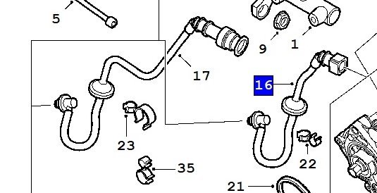

Vedendo sul WiS, la parte inferiore del tubicino è identica al tubicino per il B207, quindi si potrebbe sostituire anche con quello.
In foto il n.17 é per il D223L, il n.16 è per il B207. Codice 12793462

E' capitato già a me, con la versione 2008.
Non è ne la valvola ne il depressore, devi sostituire il tubo intero, dal depressore al servofreno, che ti viene fornito completo di valvola e raccordi.
Avevo postato anche una foto del punto dove si crea la cricca......
