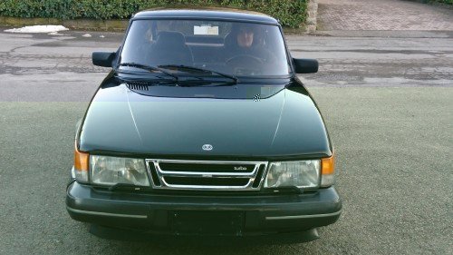

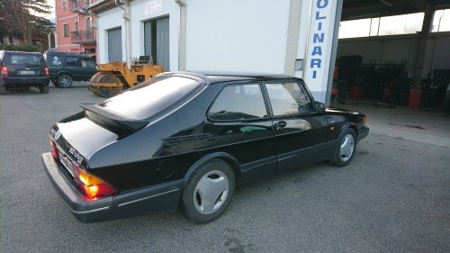

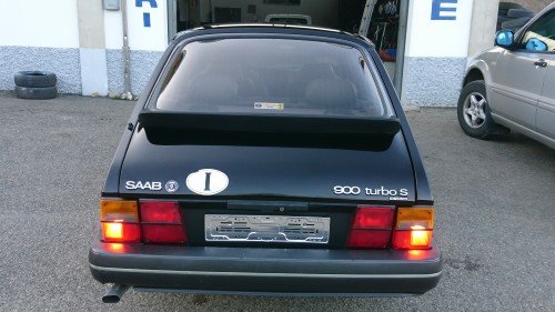

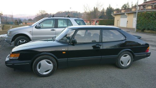

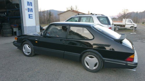

Aprofittando di una bella giornata di sole e ventilata una bella lavata e una prima lucidata. Beh non mi sembra maluccio ...
Saab 900 Turbo 14.jpg (34.83 KiB) Visto 7016 volte

altra foto.
Saab 900 Turbo 10.jpg (36.04 KiB) Visto 7014 volte

#55 Messaggio da leggere da sabbages »
altra....
Saab 900 Turbo 11.jpg (34.46 KiB) Visto 7013 volte

#56 Messaggio da leggere da sabbages »
altra
Saab 900 Turbo 12.jpg (36.7 KiB) Visto 7012 volte

#57 Messaggio da leggere da sabbages »
infine.
Saab 900 Turbo 13.jpg (33.76 KiB) Visto 7011 volte

sabbages ha scritto: ↑
martedì 5 febbraio 2019, 18:01
Direi proprio di no!
Hai trovato veramente un bel esemplare
Messaggi: 15660
Re: Pulizia interni Saab 900 turbo s
#59 Messaggio da leggere da vinsempre »
Molto bella e ben messa esteticamente!! Ora curala sotto pelle come merita, iniziando a rinnovare tutto quello che ha un'età :)
Messaggi: 1267
#60 Messaggio da leggere da HENRY »
A me sembra proprio una bella macchina.... complimenti!
