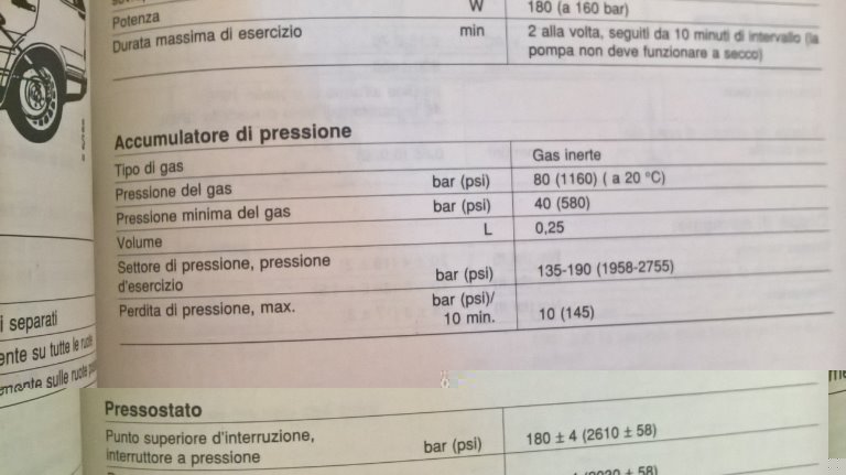

Giorno people....qualcuno ha idea a quale pressione (psi,bar) è il precarico dell’ accumulatore di pressione dell’abs nella Saab 9000?
Grassie.

#4 Messaggio da leggere da gripen »
Spero che possano essere di aiuto...
