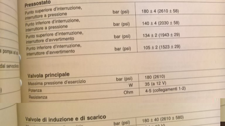

Giorno people....qualcuno ha idea a quale pressione (psi,bar) è il precarico dell’ accumulatore di pressione dell’abs nella Saab 9000?

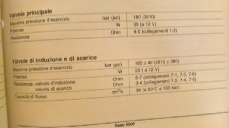

- Addetto Stampa
- Messaggi: 3178
Re: Accumulatore pressione abs Saab 9000
Spero che possano essere di aiuto...
