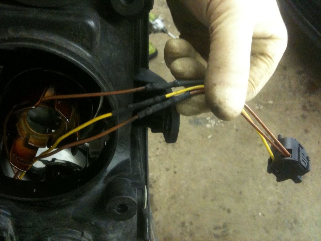

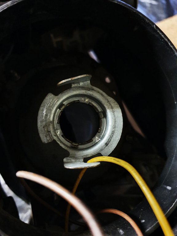

Avendo i fari ingialliti (dopo averli già lucidati 1 anno e mezzo fa) ho cercato e trovato su subito.it dei fari seminuovi, il problema è che l'attacco alla lampada non corrisponde. Il proprietario mi assicura che non sono allo xeno ed effettivamente l'attacco della lampada risulta h7, idem con il part number 12799350. Il problema è nel fissaggio sul proiettore, se guardate la prima foto sono i fari nuovi, le altre sono le mie con l'aggancio a 3 alette.

Nella mia, il portalampada è uguale a quello dei tuoi fari "vecchi".
Ma se nei fari "nuovi" non si aggancia, il tizio come faceva a cambiare le lampadine?
Sei sicuro che non si aggancia? La forma mi dà l'idea che, "infilando e poi ruotando", la lampadina si possa incastrare e rimanere in sede

È un attacco completamente diverso dal "nostro". Eppure l'auto era italiana, il part number corrisponde ed anche il socket h7. Che abbia fatto qualche modifica il tizio ? A detta sua non ha mai toccato nulla...

Non è che l’attacco è cambiato tra un model year e l’altro? Di che anno era la macchina donatrice?
- Gho57
- Messaggi: 2207
Re: 93 NG 2.2 '04 - Aggancio lampada H7
2007

Sui fanali che hai acquistato va una molla che si infila nello zoccolo della lampada e va ad agganciarsi su quelle due linguette. Senza quelle, la lampada cade

Ciao Gho, Skandix porta questi due affarini http://www.skandix.de/en/spare-parts/el ... nant/2345/ , simili a quello che hai allegato nel primo post. Forse in questi la lampada si incastra senza molla?
Un' altra domanda: non é possibile trasferire l' attacco dal vecchio faro a quello nuovo?

Quello vecchio non si può smontare e mettere su quello nuovo se non scollando il faro e proiettore di entrambi, un lavoraccio.
Cmq hai ragione, ci vuole quella clip! Cercando ho trovato pure un video dove mostra la clip e lo stesso faro, guarda dal minuto 3 in poi https://youtu.be/iySpgKmkfS8

Ne ho preso un paio da eBay a 10 euro la coppia, vedremo se riuscirò a montarli. Li danno compatibili con la saab 93.

Risolto con quelle clip. Tutto ok
Sembrano nuovi.
