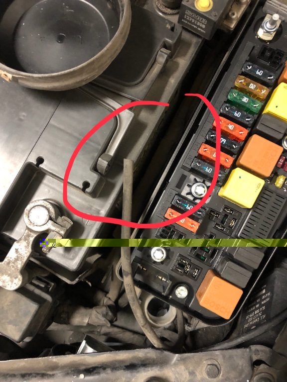

Ho cambiato i fari allo Xeno, ho preso le Osram Night Breaker consigliate da drillo65.
Togliendo il coperchio della batteria, ho trovato questo tubo libero, è normale che sia così?
vincz
Messaggi: 1842
Re: 9-3NG MY03 - Fari Xeno
#19 Messaggio da leggere da vincz »
Non mi pare, si riesce a capire da dove parte?
forletto
Vicepresidente
Messaggi: 1454
Località: Parma
#20 Messaggio da leggere da forletto »
Se parte dal fanale è uno sfiato per l’eventuale formazione di condensa.
