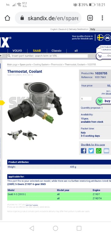

Mi unisco a questo post per non aprirne un altro, anche la mia 9.3 19 tid diesel 120 cv ha il termostato ballerino, nel senso che, nel traffico rimane fisso a 90° mentre come percorro autostrada inizia a calare.
Guardando su internet mi chiedevo se è obbligatorio cambiare tutto l'involucro oppure solo la valvola termostatica, anche perché non sono riuscito a trovarla, ho trovato solo il ricambio completo anche del sensore di temperarura che cambierò pure.

Il 120 cv ha il termostato diverso dal ttid. È in metallo e viene fornito completo di scatola come il 150 cv. Il ttid, 180 cv è in plastica e non ha il sensore temperatura incluso.
Anche la mia è una 120 cv........ Ma stranamente è sempre in temperatura..... :D

Grazie Marco maxi, c'è anche un tutorial sullo smontaggio del termostato?? Allego una foto del ricambio.
