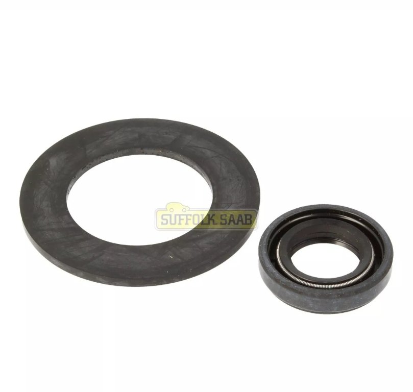

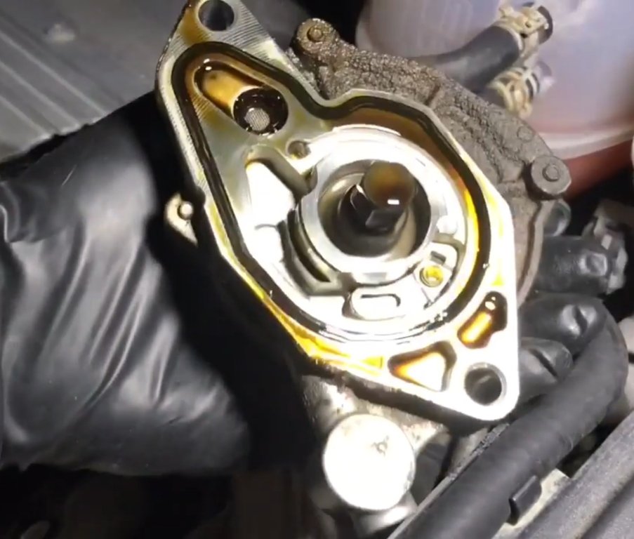

Se ti perde dal lato pompa idroguida non c'entra niente con la perdita che hai dalla parte della cinghia dei servizi che è esattamente dal lato opposto....per mia esperienza le perdite comuni dal lato destro (guardando il motore dal davanti) sono la pompa idorguida che noto già dalla foto che sicuramente trafila un po' e che ho sostituito anche io...ma anche la guanzione della pompa di depressione del freno proprio appena sopra la pompa idroguida..
Se invece parliamo del lato sinistro io trovavo sempre imbrattato d'olio sotto la puleggia dell albero motore(dove scorre la cinghia dei servizi anche), un po il lato della coppa dell'olio e parte del telaio della macchina...per esclusione pensavo fosse il paraolio appunto della puleggia albero motore...sostituito ma non ho risolto...alla fine non ci credevo ma era la guarnizione del coperchio della catena di distribuzione..proprio quel coperchio che si vede di lato al motore dietro la cinghia dei servizi!! Sostituita in concomitanza che mi si spacco in 2 il guidacatena in plastica! Comunque ora da mesi è tutto pulito sotto! Per quanto riguarda la guarnizione del coperchio delle punterie ahimé sostituita anche quella...a me però entrava olio in una candela proprio come a Lucantropo...si può "cuocere" in vari punti nel mio caso era all'interno dove ci sono le candele e non sul perimetro per intenderci. Ti posto alcune guanzioni che ho sostituito io per farti capire.
Kit riparazione pompa idroguida
Guarnizione pompa depressore freno
Guarnizione coperchio catena di distribuzione

Pompa depressore l avevo già cambiata....comunque utili info, quando la porto a sistemare faro' presente
