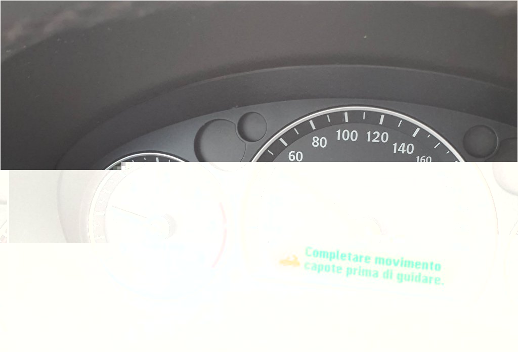

Buongiorno a tutti, non è una novità per me avere problemi con la capote della mia tanto amata quanto odiata SAAB cabrio. Questa volta però quanto mi accade è del tutto originale. A capote perfettamente chiusa sul display appare la scritta "Completare movimento capote prima di guidare"  se tale operazione mi fosse consentita con l'apposito commutatore Apre/Chiude, non sarei a scrivere. A parte questo inquietante messaggio , l'auto non ha altri problemi. Qualcuno ha avuto il medesimo problema e come  l'ha risolto, ringrazio anticipatamente.
SAAB CAPOTE.jpg (117.35 KiB) Visto 7561 volte

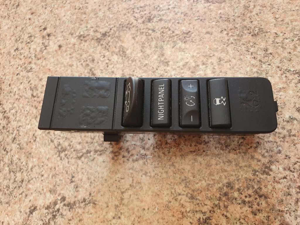

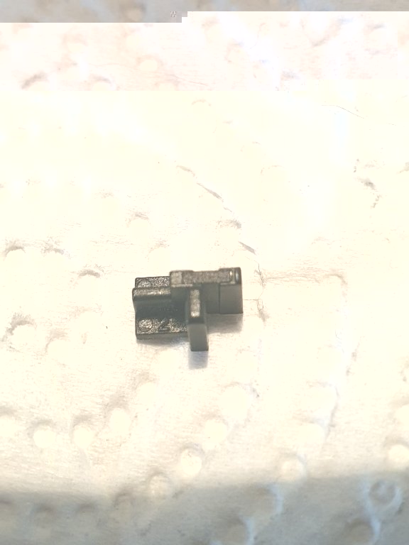

Amici, non ho nessun rumore di azionamento pompe idrauliche  (come si sente normalmente) non ho nessuna perdita di olio. Pensavo fosse il commutatore di apre chiude capote che fosse guasto e così ho aperto il Pannello azionamenti . (NON FATELO!!!)Scoprendo che i commutatori constano di piccoli "pirulini"  percussori in plastica (smili a coppie) che  mi sono volati via  per tutta l'interno auto infiltrandosi in tutti gli interstizi. Alla fine sono riuscito a recuperarli tutti tranne uno ( proprio quello relativo all azionamento capote , ce  ne sono 4) per questo motivo ho tardato ad aggiornare questa pagina. Tutto il blocco mi sarebbe costato 190 euro più spese solo per  un" pirulino "mancante. Essendo i 4 "pirulini" di plastica uguali a coppie, ho preso la coppia di quello mancante ed ho fatto uno stampo dello stesso usando un bicomponente al silicone venduto da Silli.creations in internet. In Amazon ho comprato polydoh mouldable plastic PD e ho colato nello stampino tale  plastica  resa fluida bollendola in acqua. Ne è uscito un "pirulino" perfetto (dopo tre fallimenti)  che  ho rimesso nell'apparato e collaudato al banco funzionante perfettamente. Ora però ho sempre lo stesso problema , la capote non si apre, però non mi appare  più la scritta del SID di sistemare la capote prima di partire. Dovrò aprirla  manualmente per vedere se qualche  sensore si rimette a posto. Però come in precedenza azionando il commutatore si alzava la  parte  posteriore e poi io agivo manualmente spingendo le due maniglie all'interno del bagagliaio, ora non si muove  niente , come  faccio alzare la  parte rigida posteriore manualmente?
P.S. le indicazioni per la realizzazione del "clone " di  plastichina  le ho messe perchè può essere idoneo a realizzare  altri pezzi rotti in plastica avendo un originale da copiare.
Pirulino
pannello azionamenti.jpeg (167.41 KiB) Visto 6875 volte

Grazie Lucantropo, come ho scritto in precedenza , a capote chiusa normalmente, mi apparve la scritta quella che ho fotografato dove mi si diceva di ultimare la chiusura capote prima di partire. Già in tale situazione nessun movimento, nessun rumore di pompe idrauliche avveniva all azionamento del relativo commutatore dell apre/chiude capote. In seguito alla sostituzione del motorino d avviamento ( perchè i problemi quando ci sono vengono sempre accompagnati) fu tolta l 'alimentazione della batteria per una giornata. Da quando la batteria è stata riconnessa non ho più l avvertimento della capote da chiudere , comunque non da pure nessun segno di vita, come prima insomma. Sinceramente forzare a  mano quella parte per alzarla mi preoccupa, non vorrei si rompesse qualcosa.
