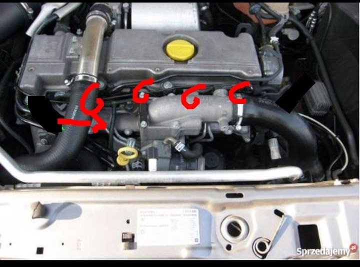

Il tubicino di ritorno degli iniettori è composto da tre raccordini in plastica, spezzoni di tubicini, e un tubicino più lungo che si collega alla pompa di iniezione. I tubi di metallo che vedrai lì vicino sono i tubi di mandata del gasolio dalla pompa agli iniettori.
Tutto ciò lo trovi esattamente sopra il collettore d'aspirazione.
Se scolleghi uno di questi oppure direttamente i tubi collegati al filtro del gasolio (che si trova nel vano motore se guardi a sinistra), entra immediatamente aria nel sistema ed il motore non si avvia neanche se preghi tutti i santi del calendario.
In caso di emergenza puoi farla partire in seconda o terza marcia facendo trainare l'auto (la classica partenza a strappo).
Di regola invece, ad esempio in occasione del cambio filtro gasolio, va spurgato l'impianto utilizzando l'apposita valvola, la valvola ha lo stesso attacco delle valvole dei pneumatici o delle biciclette. Quindi basta una semplice pompa a depressione, un tubicino e il raccordo (che puoi trovare in vendita dai biciclettari).
Prima di dichiarare morta la pompa bisogna fare tutte le prove di tenuta all'aria dell'impianto. Ad esempio una delle prove è testare gli o-ring degli iniettori, con una semplice pompa a depressione (dotata di manometro) collegata agli innesti dei tubicini di ritorno.
Non ricordo se lo hai già detto ma, il filtro del gasolio è stato sostituito?
