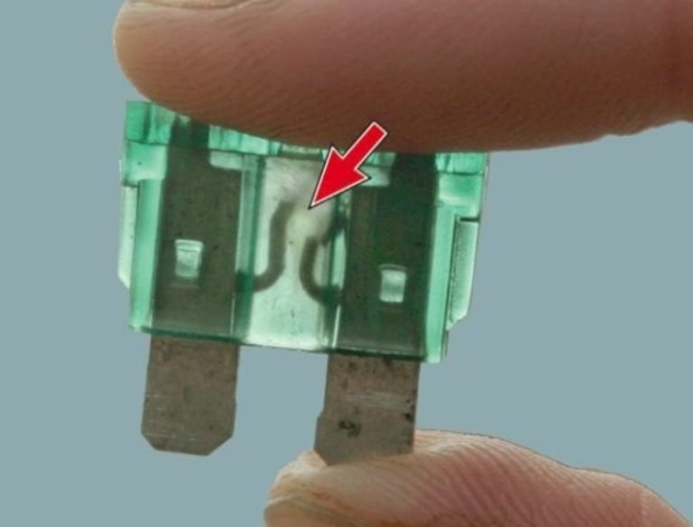

Se bruciato che segni ha? Nerastro sui dentini?
Fusibile brusá!!!
- predohranitel-neispr-25.jpg (31.01 KiB) Visto 2022 volte

Grazie Max!
