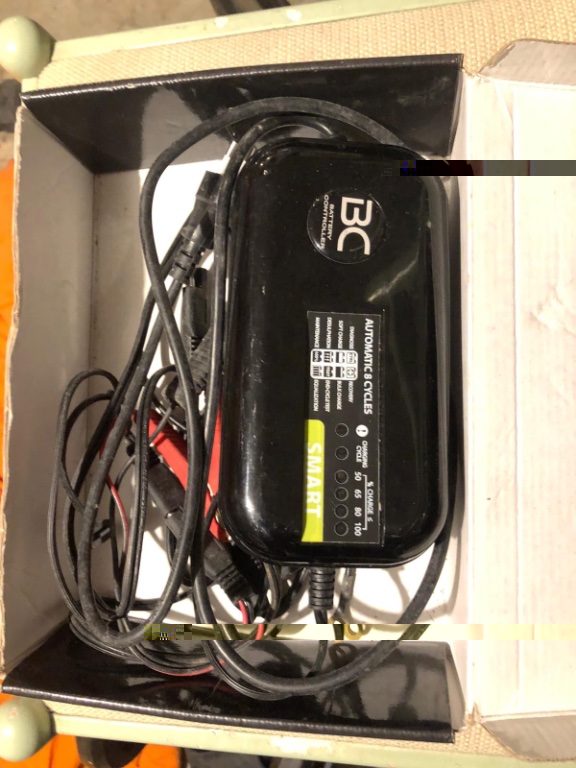

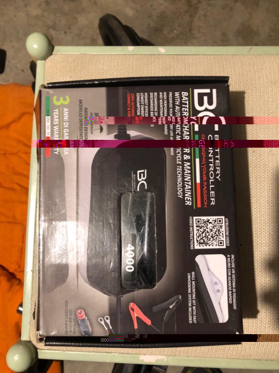

Re: Caricare la batteria auto con "smart charger"
Questo è il mio.
Inviato dal mio Mi 9T Pro utilizzando Tapatalk
SAABMAX79
Io per la moto utilizzo questo, per una macchina è troppo piccolo, appunto per questo, nel mio caso è stato un acquisto errato in quanto speravo che in mezz’ora desse almeno la forza di un primo spunto di accensione auto da batteria scarica ma invece ci vogliono ore...
Per la moto va bene, per la macchina se si desidera tenere in carica la batteria ok, per usarlo come salvataggio per situazioni di emergenza scordatevi avviamento.
È giusto dirlo perché spesso si pensa che un carica batterie e comunque un mantenitore, riesca anche a caricare una batteria in tempi “brevi”, appunto per questo ho dovuto acquistare qualcosa di più performante, ma sto andando in OT.
