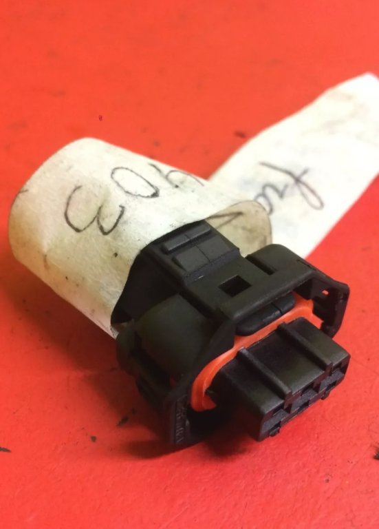

Guarda è questo qui, è marchiato con 14404, non so se aiuta

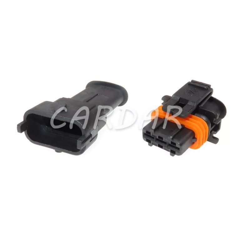

Forse l'ho trovato su un noto sito cinese, che dici, potrebbe essere lui secondo te?
Re: Saab 9-3 2007 1.9 TiD 150cv - informazione connettore
I pin e le guide sembrano uguali, solo la linguetta sembra un po' diversa, ma magari aggancia lo stesso. Domani provo a guardare se lo trovo.
