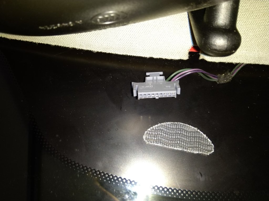

Da un primo sguardo sembrerebbe che il parabrezza non sia originale, cambiato con altro non adatto ad ospitare il sensore :? :?
internamente
parabrezza (2).jpg (124.78 KiB) Visto 1213 volte

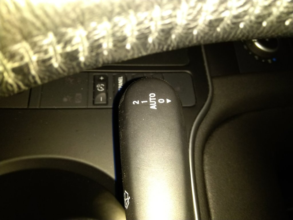

leva comando
leva tergi.jpg (100.19 KiB) Visto 1213 volte

Confermo, parabrezza sostituito. Va che bel lavoro di m*** che han fatto....
Vabbè, poco male. Avrai la polizza cristalli. Tiragli una sassata e portala in Glassdrive che montano Saint-Gobain specificando sul modulo di accettazione la presenza del sensore pioggia. :))

Sinceramente, se non troppo complicato, sarei tentato dal montare la leva con il selettore per scegliere manualmente la velocità dell'intermittenza dei tergicristalli.
La leva sembra trovarsi facilmente, per associarla trovare un'officina Saab è molto più difficile qui da me.
Non c'è un'altro modo per configurarla?

Senza tech2 dubito, ma non so nemmeno se sia necessario, dovresti provare a metterla, se non va la porti in Saab e basta, non vedo alternative praticabili.
Certo che è un vero peccato, per me è una delle poche cose veramente utili delle auto moderne... Lo uso praticamente sempre in auto.. e ti dimentichi della pioggia...
