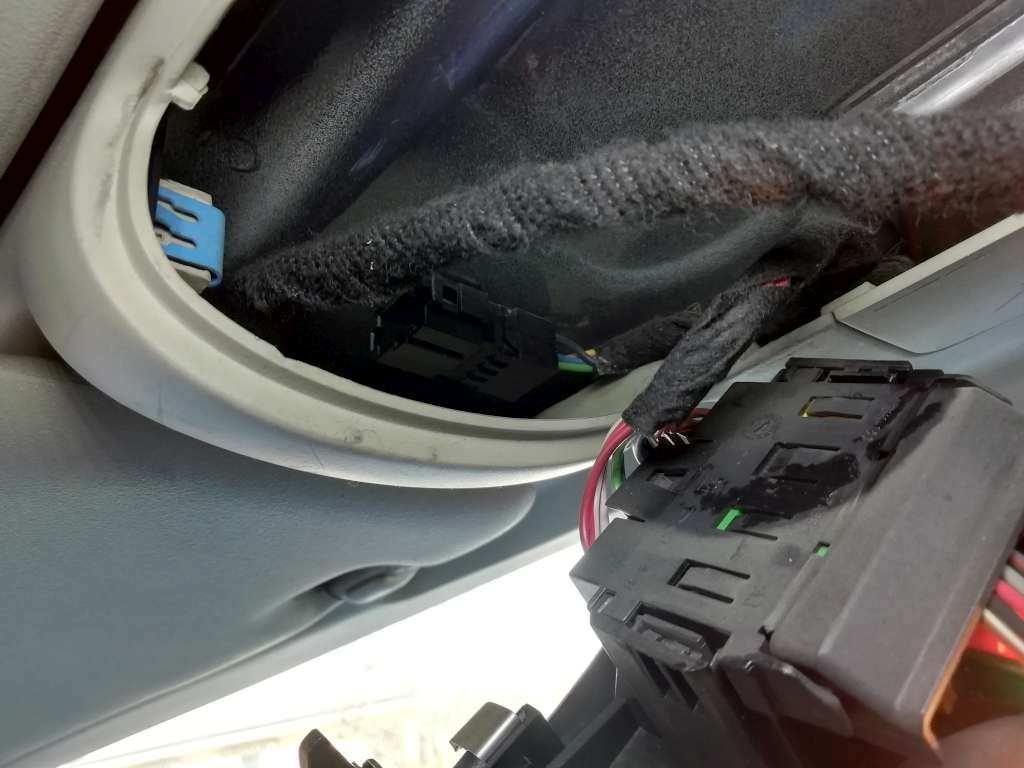

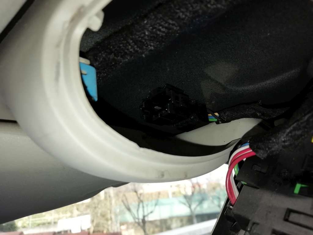

Salve,
riprendo questo argomento poichè ho dovuto smontare la plafoniera centrale per la sostituzione di una luce e così ne ho
approfittato per vedere all'interno del vano.
Ho notato un connettore libero con un cavo che va verso il parabrezza: a che serve? Forse per lo specchietto fotocromatico? (il mio è quello normale)
Pertanto inserisco delle foto e chiedo a voi. Grazie
9-3NG 2.0t Cabriolet - nocturne blue
Re: 9-3NG - Specchietto auto-dimming
#50 Messaggio da leggere da desertstorm »
se il connettore è un 5 pin ed i fili sono nero, blu, verde, rosso e grigio, si!
pacoraban
Messaggi: 111
Iscritto il: domenica 13 maggio 2018, 14:01
#51 Messaggio da leggere da pacoraban »
Grazie della esaustiva risposta.
