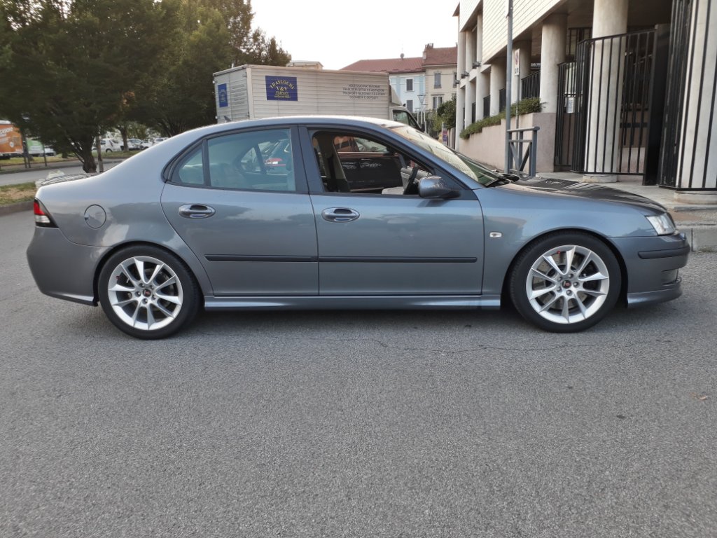

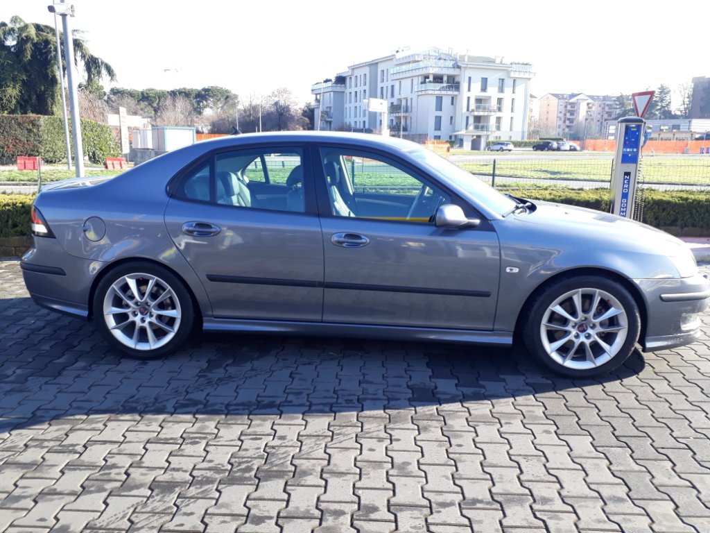

Ho fatto una foto con l'assetto B12, paragonandola con l'assetto originale si nota principalmente un buon abbassamento all'anteriore, ora si presenta esteticamente piu' equilibrata, dietro a prima vista mi sembra invariata.
Va tenuto conto del fatto che le molle Eibach Pro-Kit danno un abbassamento stimato di 2,5/3cm mentre le molle originali Aero sono gia' piu' basse di 1cm rispetto a quelle normali, quindi si nota una maggior differenza sui modelli con assetto normale.
Originale :
Con il nuovo assetto :

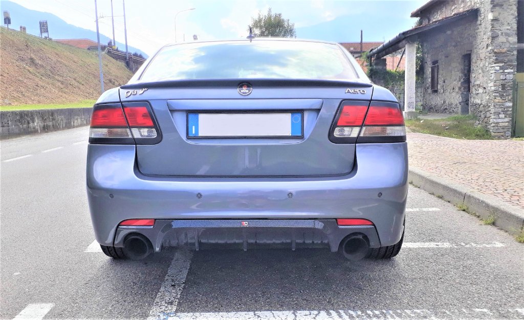

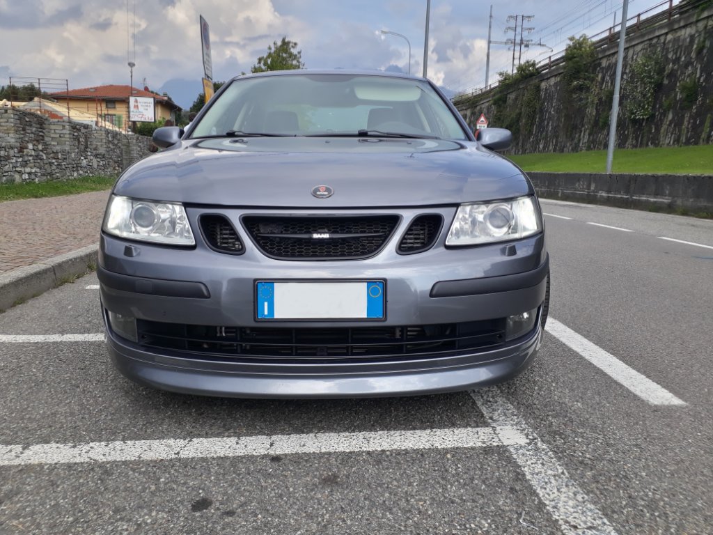

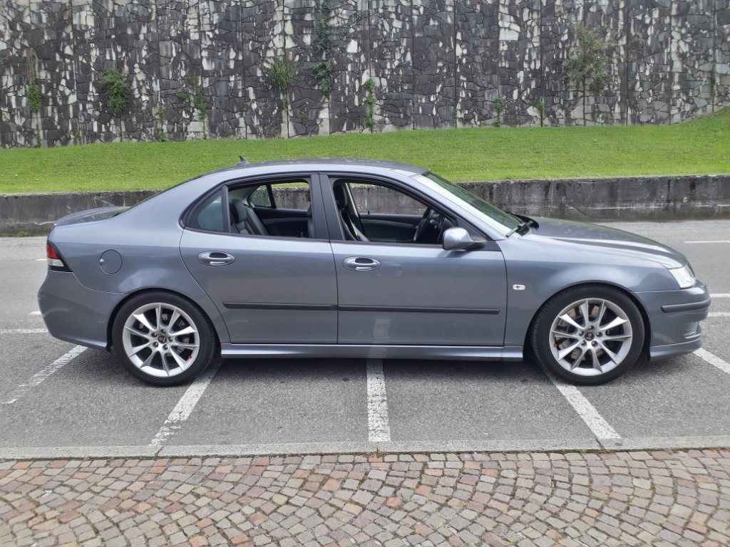

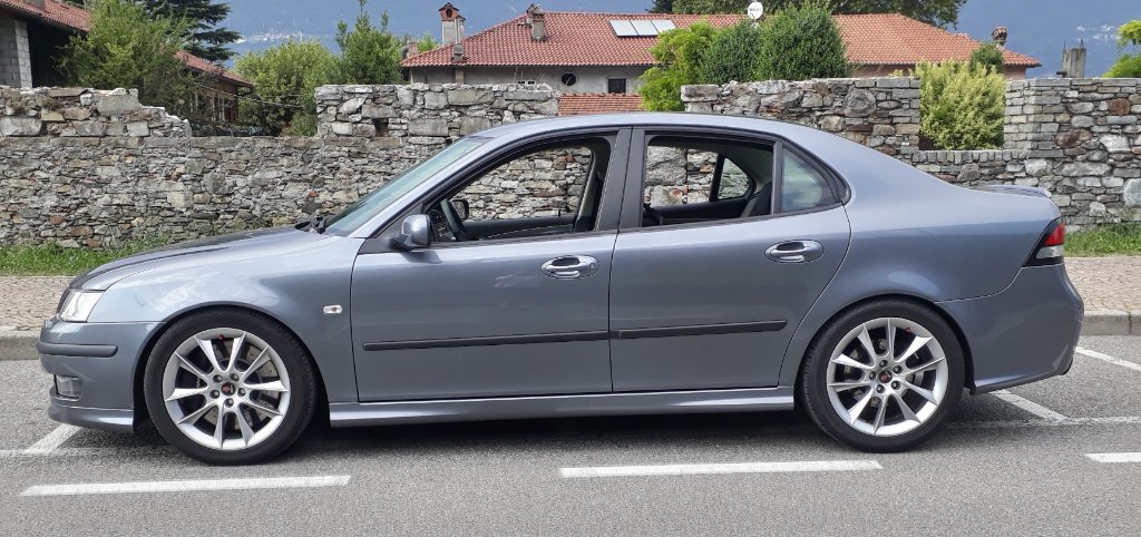

Ho fatto 4 foto prese dai 4 lati con l'assetto che si puo' dire abbia ormai la sua posizione definitiva, un po' piu' basso davanti e quindi la macchina sembra "puntata" verso il basso in avanti, estetica che preferisco a quella di serie dove invece gli ammo sono piu' bassi dietro e piu' alti davanti rispetto alla gomma.
