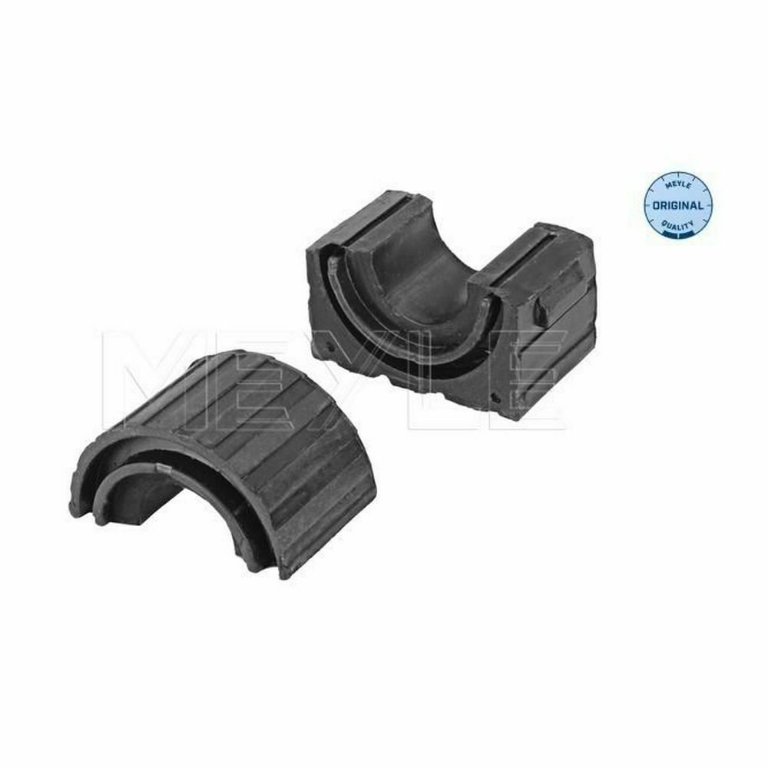

Ordinate le due boccole di ricambio, guardando l'EPC pare che la barra davanti sia unica per tutti i modelli, da 25,2mm. Comprate della Meyle.
Le boccole di ricambio sono identificate come 24-25,5mm (sull'EPC), non saprei come mai, comunque il codice ricambio è unico e anche online non fanno differenziazioni di costo. Speriamo bene...

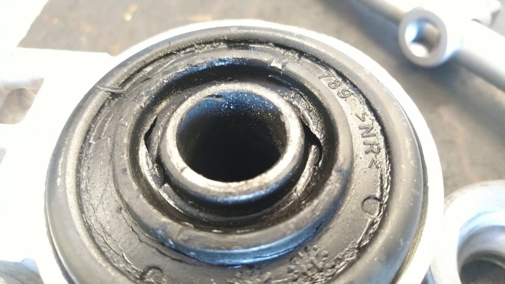

Allora, visto che quando cambiai i bracci (che ti vendono sempre ocn le boccole nuove pre-montate, anche se io volevo cambiarli solo perchè aveva preso gioco una testina, ma le boccole erano ancora ottime) conservai le vecchie boccole, ho deciso di provare a rimontare le vecchie...
Vi mostro la situazione. Boccole vecchie originali di fabbrica (BOGE) con 185.000km all'attivo.
Queste le boccole Febi Bilstein che ho smontato... con 5.000km all'attivo...
Qui, vicino all'inserto centrale, si può vedere che la gomma si è rotta, facendo fuoriuscire l'olio...
Guardandole col meccanico ci è pure venuto il dubbio che quelle originali non siano idrauliche..? Ma di gomma piena? Possibile? In tal caso sarebbero molto meglio e sarebbe un indizio che quelle idrauliche non siano in grado di sostenere lo sforzo.
Ora proverò la macchina per un po' e vediamo... non mi illudo, no davvero... sono sicuro che il rumore sia ancora lì... anche se devo dire che la situazione in cui lo faceva, mi avrebbe normalmente fatto pensare a queste boccole per prime.. se non fosse che le avevo messe nuove 5.000km fa.
Alla fine le boccole della barra stabilizzatrice comunque ho scelto di non cambiarle, perché in questi casi è sempre meglio fare una cosa alla volta altrimenti, non capisci qual'era il problema... inoltre a vederle sono perfette, senza giochi o deformazioni visibili, oltre che essere una spina nel fianco da sostituire perché almeno un paio di dadi sembrano abbastanz ainaccessibili...

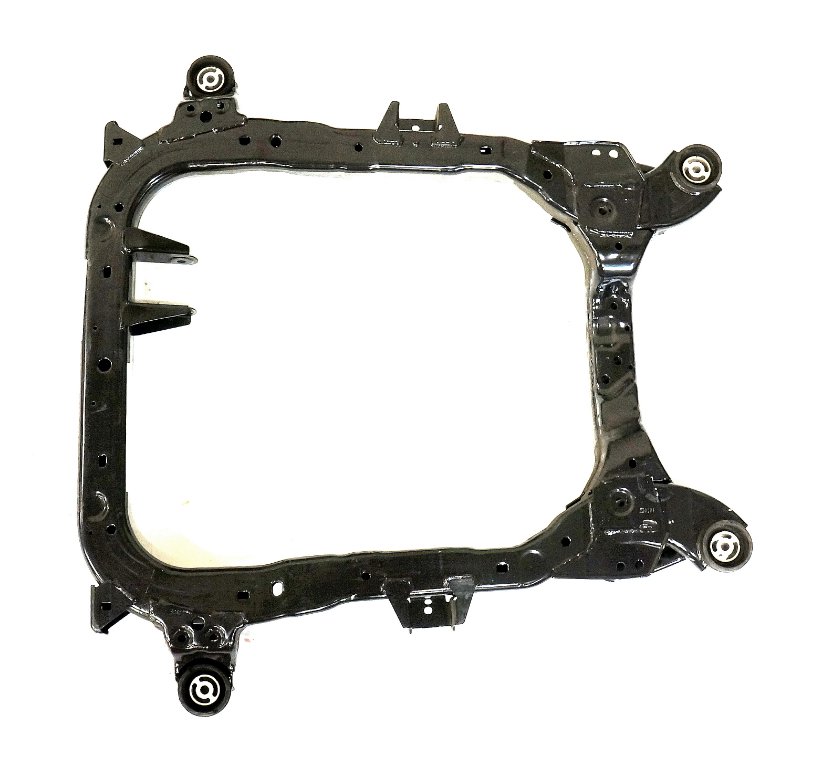

Un altro dubbio che mi viene è... e se siano quelle del subframe? A qualcuno è mai capitato? Non so nemmeno se ri riescano ad ispezionare o estrarre, senza togliere l'intero sottotelaio... Spero di no.. :inpain:
