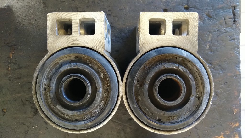

Allora, oggi pomeriggio vado dal meccanico con l'intento di sostituire i gommini della barra stabilizzatrice (tentativo disperato, ma non sono mai stato convinto che potessero essere loro) e prima ci mettiamo a controllare tutti i seraggi di tutti i bulloni, inclusi quelli dei supporti motore/cambio.... sembra tutto ok, se non che mi casca l'occhio su una delle boccole dei bracci... unta... guardo anche l'altra... meno unta, ma comunque sporca... non capisco... da lì non può colare nessuna perdita d'olio o di fluido di alcun tipo.... le guardo meglio... erano rotte...
Allora, visto che quando cambiai i bracci (che ti vendono sempre ocn le boccole nuove pre-montate, anche se io volevo cambiarli solo perchè aveva preso gioco una testina, ma le boccole erano ancora ottime) conservai le vecchie boccole, ho deciso di provare a rimontare le vecchie...

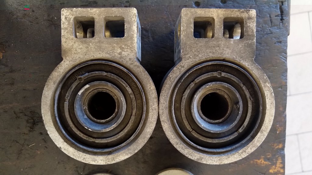

Vi mostro la situazione. Boccole vecchie originali di fabbrica (BOGE) con 185.000km all'attivo.

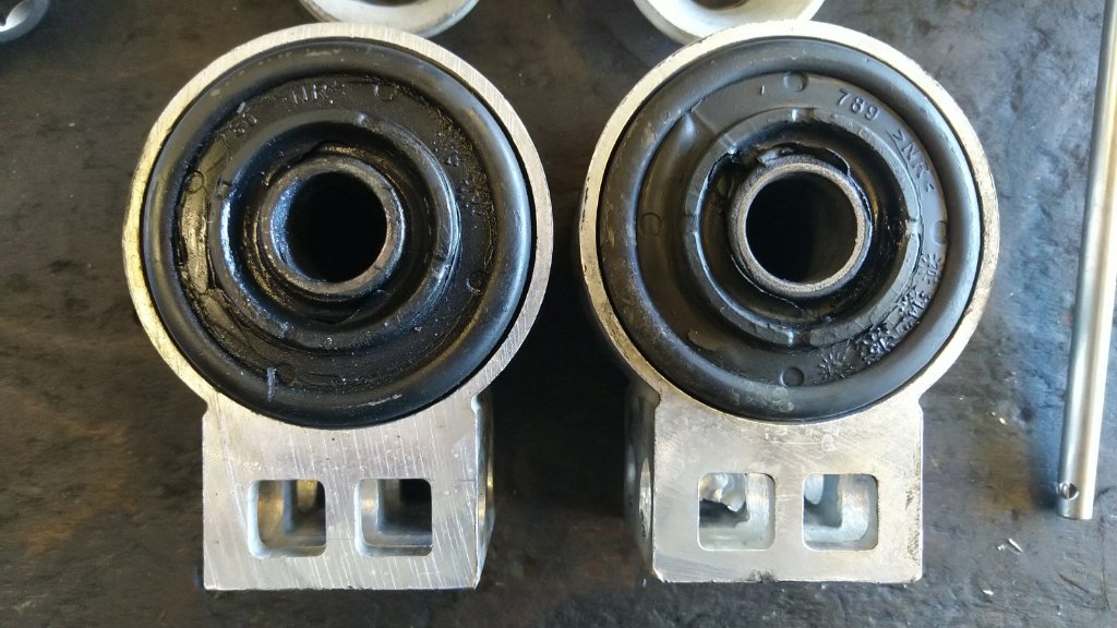

Queste le boccole Febi Bilstein che ho smontato... con 5.000km all'attivo...
Qui, vicino all'inserto centrale, si può vedere che la gomma si è rotta, facendo fuoriuscire l'olio...
Guardandole col meccanico ci è pure venuto il dubbio che quelle originali non siano idrauliche..? Ma di gomma piena? Possibile? In tal caso sarebbero molto meglio e sarebbe un indizio che quelle idrauliche non siano in grado di sostenere lo sforzo.
Ora proverò la macchina per un po' e vediamo... non mi illudo, no davvero... sono sicuro che il rumore sia ancora lì... anche se devo dire che la situazione in cui lo faceva, mi avrebbe normalmente fatto pensare a queste boccole per prime.. se non fosse che le avevo messe nuove 5.000km fa.
Alla fine le boccole della barra stabilizzatrice comunque ho scelto di non cambiarle, perché in questi casi è sempre meglio fare una cosa alla volta altrimenti, non capisci qual'era il problema... inoltre a vederle sono perfette, senza giochi o deformazioni visibili, oltre che essere una spina nel fianco da sostituire perché almeno un paio di dadi sembrano abbastanz ainaccessibili...
Un altro dubbio che mi viene è... e se siano quelle del subframe? A qualcuno è mai capitato? Non so nemmeno se ri riescano ad ispezionare o estrarre, senza togliere l'intero sottotelaio... Spero di no.. :inpain:

Sai che anche a me a vederle sembrano di gomma piena le vecchie boccole che montavi?
Ecco una cosa cui guardare in fase di ordine

Mai sentito di boccole con olio, non e' che quando son state montate le han oliate ?
Le boccole della barra maggiorata Eibach all'interno erano rivestite con un specie di maglia, credo teflon, la maglia si e' subito usurata e facevano troppi rumori, le boccole Mazda in gomma normali una volta messe eran perfette, ovviamente quelle della rx7 per via del diametro maggiore della barra.
Le boccole ci sono di due tipi in genere, a torsione o a rotazione, ovvero nel primo caso sono solidali alla barra e durante i movimenti flettono e si deformano seguendola, le seconde son ferme e la barra vi scorre all'interno.
L'errore che fan molti e' lubrificare boccole a torsione se fan rumore, in questo modo prendono gioco e non lavorano correttamente producendo anche piu' rumore dato che la barra si muove al loro interno sfregando.
Capita anche che sian serrate poco o troppo lavorando male e arrivando anche a danneggiarsi.
Nella foto si vedono le 3 boccole: a sx la boccola rossa Eibach con all'interno la calza di rivestimento bianca rotta, in mezzo quella originale della mx5 di minor diametro e a dx quelle della rx7 di maggior diametro.
Al contrario di questa della Saab che e' in due pezzi separati sono un pezzo unico con un taglio laterale che si allarga per calzarle sulla barra, mi sembrano piu' stabili che aver due pezzi.
Qui sempre a sx si vede quella della Eibach rossa integra con all'interno il rivestimento di colore bianco, non presente in quella a dx interamente in gomma.
Il problema nasceva da quel che dicevo, quando il rivestimento interno ha ceduto la barra ha iniziato a muoversi sfregando all'interno della boccola invece di restare solidale torcendola, stessa cosa che succede quando provano a lubrificare erroneamente boccole a torsione, magari serrate male o usurate internamente facendo prendere gioco alla barra che fa rumore.

Re: 9-3NG - Rumore "toc" avantreno in frenata/manovra... irrisolto...
Le boccole esistono di vari tipi, anche idrauliche, dipende dalla loro destinazione d'uso. Si usano anche nei supporti motore a volte, perché smorzano meglio le vibrazioni in teoria.
Non sono state oliate ne niente, sono arrivate già pre-montate sui bracci dal costruttore, che sono stati montati davanti ai miei occhi. Hanno perso olio perché si sono rotte e basta...
A volte la gomma utilizzata fa semplicemente schifo... perché la qualità dei ricambi e dei materiali ormai è diventato un Far West. Senza tanti misteri.
