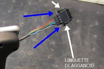

Comunque sia come detto ogni connettore ha un sistema di sgancio, o c'e' una linguetta da sollevare oppure qualcosa da premere, si capisce subito guardandolo.
Usa una luce led "seria" per far luce se e' in un punto ostico da raggiungere.
Magari cercando in rete lo specchietto si vede subito il tipo di connettore, hai un link ?
Per caso e' questo il connettore ?
Se e' questo si vede subito che di fianco ci sono due linguette da premere per sganciare.

Si, il connettore è quello, purtroppo prima di montarlo non ho notato se ha l'aggancio ai lati o sopra e da fuori dal parabrezza proprio quel punto non si vede. Prossimamente riprovo delicatamente, tanto devo smontarlo.

Le due frecce ti indicano le due levette di plastica che agganciano, basta premerle tutte e due per sganciare e tirare.
Ovviamente quando gli spinotti maschio e femmina sono uniti non le vedi cosi', quindi devi agire dallo spinotto lato specchietto.
Dove indicato dalle frecce blu devi inserire un cacciavite a taglio per premere la linguetta verso il basso e sganciare, o infili due cacciaviti, oppure tieni sempre tirato lo spinotto e le sganci una per volta.

Stupendo! Grazie mille!!! In questi casi ho sempre paura di fare danni.
