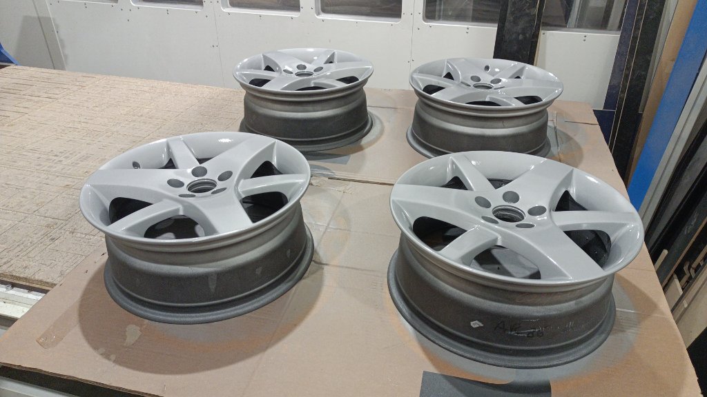

Piano piano si va avanti, intanto i futuri cerchi in lega da 17" ripristinati come in origine sono quasi pronti, tempo che si essicchi la vernice
Prossimo step comprare un frangivento...i capelli non mi si scompigliano di sicuro ma non vorrei mi sventolasse il tatuaggio sulla pelata

- TurboSwed
- Messaggi: 254
- Località: Brianza
Re: 9.3OG Anniversary 2002 cabriolet ...Regalo di Natale
Bel lavoro,
Questi sono i miei preferiti fra i cerchi da 17" Saab...
Li rifai argento o altro colore?
Ciao Claudio
Ciao Claudio
Claudio
- Messaggi: 14887
Sono gia' verniciati, alluminio ruote standard, certo l'effetto foto non rende, sembrano grigi
