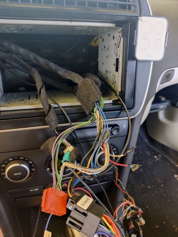

Allora c'è qualcosa che non torna perché ho collegato una sorgente nuova con connettori din ai cablaggi originali ma non suona....
Prima di smontare tutto è meglio che controllo le uscite della sorgente
Controllo e aggiorno....
Intanto grazie
Intanto grazie
- mauroxtx
- Messaggi: 179
- Iscritto il: mercoledì 12 ottobre 2011, 14:51
- Località: conegliano
Re: Eliminazione ampli audio di serie saab 9 3 ng
Allora la situazione è questa.
Se collego una cassa provvisoria esterna allo spinotto, suona.
Se collego lo spinotto con quello della macchina , non suona nulla.....

Stai mandando il segnale di accensione all'ampli dell'auto? Altrimenti lui é "dormiente"
Genio!... Infatti ora ho visto che nello spinotto mancava un filo...
Grazieeeee
Se vai nella sezione tuning dove spiego come ho montato la mia nuova radio 2 din dico appunto che gli spinotti gia' pronti non sono idonei e van modificati, manca un filo, io avevo quindi preso un secondo kit per poter sfilare un pin con filo e inserirlo dove serviva.
Inoltre non ricordo bene ma forse c'era anche da spostare un pin perche' nel punto errato, ma comunque ne parlo nel topic.
Se hai i comandi al volante serve l'interfaccia di cui parlo sempre nel topic, poi mi sembra di aver messo anche una seconda interfaccia per non ricordo cosa.
