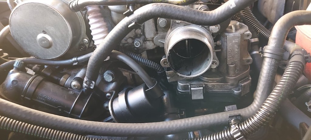

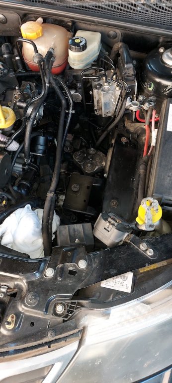

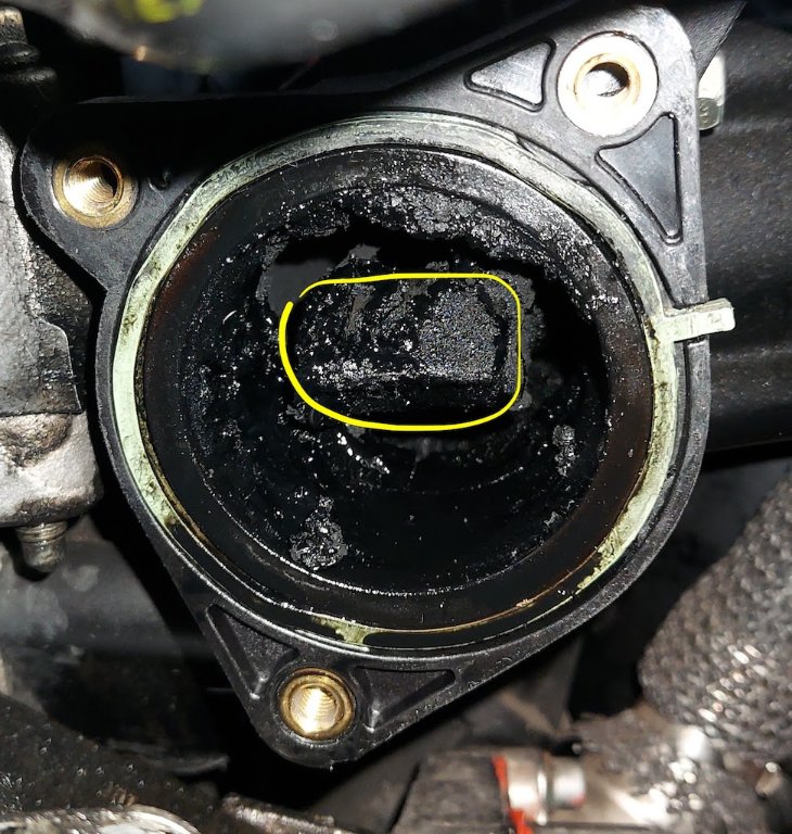

Per smontare il corpo farfallato è necessario, per comodità, togliere la batteria e la sua scatola ( 3 viti torx ).
Tolto il condotto d'aspirazione d'uscita dell' IC che va al corpo farfallato si comincia.

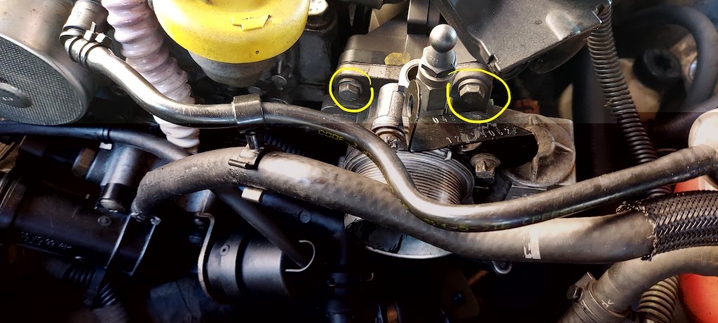

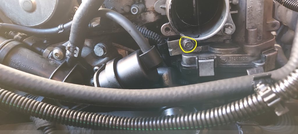

Ci sono 3 bulloni da togliere.
2 sopra e 1 sotto.
Quello sotto sostiene anche una lamella che sostiene poi il cavo della parte elettrica del C.F ( spinotto ).
Foto allegate.

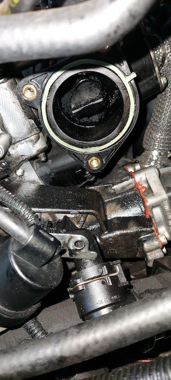

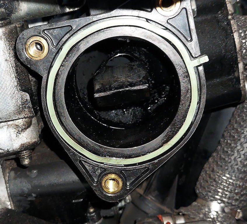

C'è una guarnizione ( verde ) che rimane nell'incavo del collettore. Si può recuperare.
Unica raccomandazione, e di non perderla e di pulirla bene prima del rimontaggio.

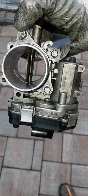

Avendo in mano il C.F si può staccare lo spinotto elettrico.

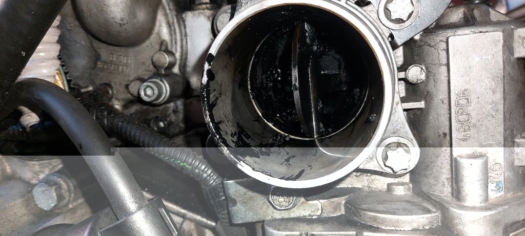

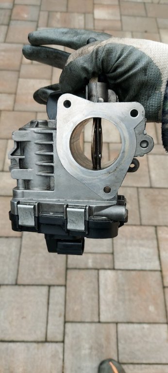

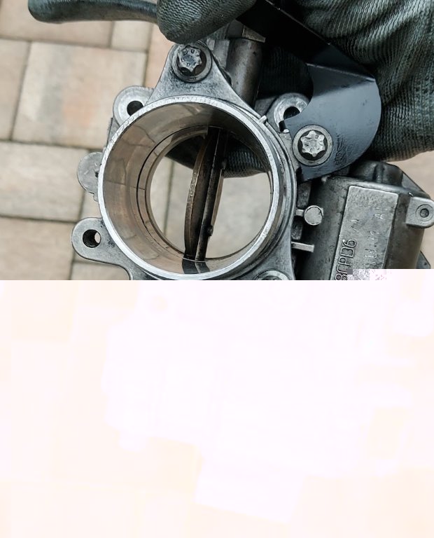

Con il corpo farfallato in mano la pulizia è semplice.
Ricordo che la farfalla del C.F a motore spento è normalmente aperta.

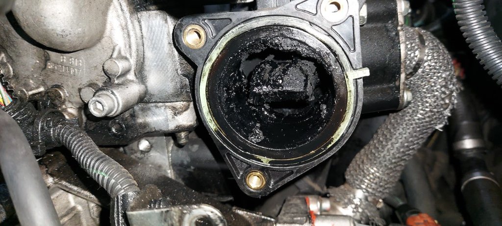

Il pezzo era davvero molto molto sporco, così come tutta la prima parte del collettore d'aspirazione.

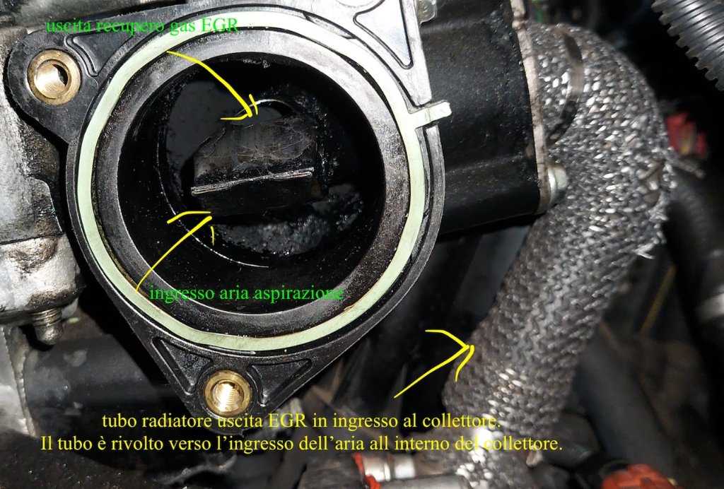

Quando andate a osservare il collettore d'aspirazione senza il C.F vedrete anche una tubazione interna che è l' uscita dei gas di scarico della EGR.
Quella tubazione è definita "radiatore" EGR.
Ho allegato una foto che spiega quanto.
L' imbocco del radiatore ( uscita EGR ) è rivolto paradossalmente verso la farfalla, in direzione opposta all'aspirazione.
Posso dirvi che dopo questa pulizia, davvero la macchina è molto più veloce in ogni accelerazione.
2 sopra e 1 sotto.

Questo e' l'imbrattamento causato dai vapori d'olio, immagina quanto intasa anche l'intercooler, dovresti smontarlo e pulirlo, va riempito lasciando agire un prodotto apposito, in una puntata di affari a 4 ruote Edd China pulisce un intercooler che era parecchio intasato.
Una volta pulito tutto sarebbe il caso di intercettare i vapori olio con un oil catch can, non quelli da due lire che sono finti pero' e dentro sono vuoti.
