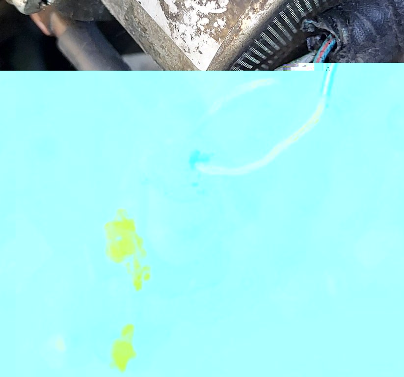

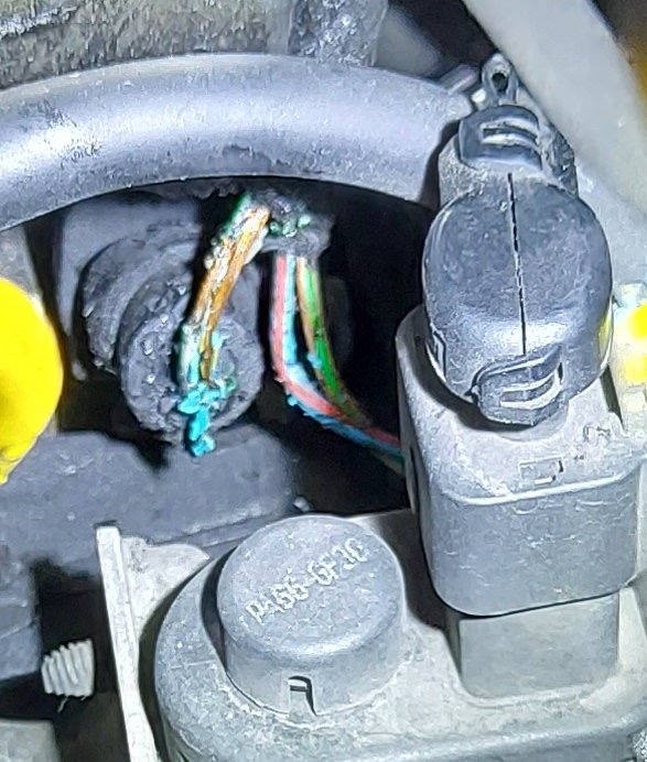

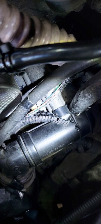

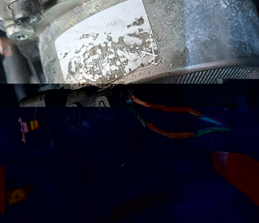

Controllando il vano motore, mi sono imbattuto haime nell'impianto elettrico non proprio messo bene.. o meglio.. le plastiche di copertura sono tutte sbricciolate.. così con nastro specifico "telato" ho cominciato a sistemare e recuperare il più possibile.
Purtroppo il sensore dell'acqua non è proprio messo bene nello spinotto..
A qualcun' altro è successo ?
pensavo di mettere del silicone per bloccare i cavi ( sono due ), poi termorestringente tagliato in lunghezza per non scollegare il sensore ( per evitare la rottura decisiva ) e infine alcuni giri di nastro telato..
Vedo i cavi davvero deteriorati, come avete provveduto per le vostre ?

visti cosi' ...a me sembrano solo da sostituire...ecco per quelli nuovi pensare a qualche accorgimento perche' non si cuociano...
- Messaggi: 13816
Re: 9-3 NG- TTid- Sensore acqua connettore/cavi rovinati
Mi sembrano troppo rovinati per farci qualcosa
Anche se li teli, ormai credo che anche il rame sia compromesso

I connettori se cerchi li trovi, i fili inoltre vanno protetti, prendi tubo da elettricista dello stesso diametro, fai un taglio sulla lunghezza e infili i fili attraverso il taglio.
Piuttosto se i connettori sono andati e hai solo due fili li tagli, infili della guaina termorestringente, li saldi direttamente e poi copri con la guaina.

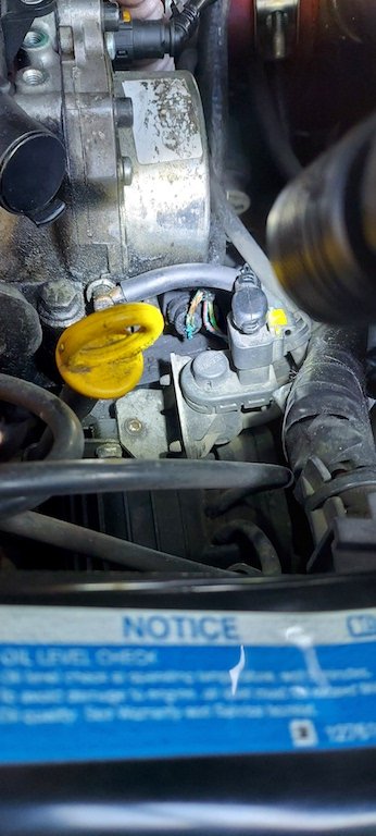

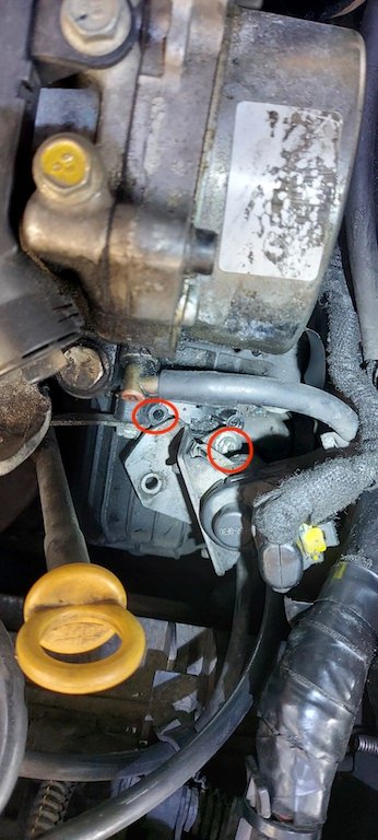

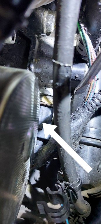

il sensore è quello dell'acqua che si trova sotto il servofreno..
Lo si vede frontalmente dal motore, lato aspirazione..in linea d'aria con il corpo farfallato..
Ingrandendo la seconda foto, si può recuperare il codice..

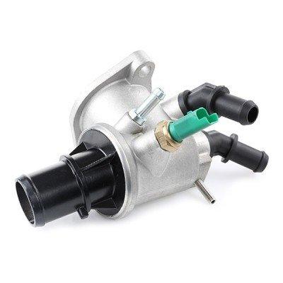

Sarebbe quindi lo spinotto che in foto ho indicato con la freccia ?
Se e' questo si trova facilmente, avrei bisogno pero' di vedere come e' la testa del connettore scollegato.
Dovrebbe essere quello verde in foto il sensore

cerco di guardare ( fotografare ) meglio perchè onestamente non assomiglia molto al componente da te postato..
cmq la freccia indica la parte giusta!

Fidati e' questo, ma e' il blocco completo, la parte che conta ora e' quella verde, il sensore.
Come vedi ha una forma particolare e non dritta uniforme, quindi si deve capire come sia fatto il connettore per poterlo trovare.

Confermo.. guardandolo bene è quello, non riconoscevo quei tubicini che invece sono al loro posto..

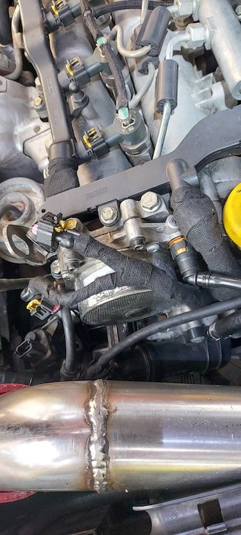

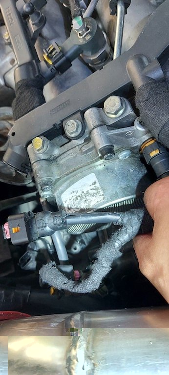

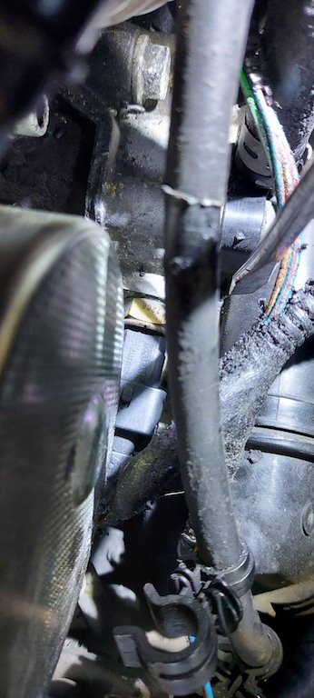

Ho seguito il tuo consiglio huskywr240
Semplicemente ho messo un pò di silicone nero nell'uscita dei due cavi spellati dallo spinotto.. e poi singolarmente li ho rivestiti con termo restringente tagliandolo nella lunghezza..poi altro termo restringente per unirli assieme e infine nastro telato.
Il problema maggiore è stato raggiungere e togliere lo spinotto.
Dopo vari tentativi per capire vi condivido che lo spinotto è collegato con la "clip gialla" rovescio. Cioè verso il basso.
Maria Santa chi ha avuto l'idea di progettarlo così.
Prima però dovete togliere un "pezzo"che vi ostacola davanti.. che non so cos'è.. comunque sono due viti a torx da togliere.. dopodiche avete più spazio per accedere allo spinotto.
Con un cacciavite a uncino, ho tirato indietro la clip gialla, poi armati di pazienza con la mano, premete e sfilate.
Non è facile..
Vi allego le foto e il video ( prossimamente )..
ero messo così:
questo è il pezzo da togliere
una volta tolto lo spinotto.. ecco com'era ( vedete anche il silicone nero che ho già messo nell'uscita dei due cavi )
poi ho messo il termo restringente per ogni cavo e poi uno per entrambi
adesso, sistemare autoradio, chiusura centralizzata.. rumore al posteriore.. e una bella pulizia di fondo interni ed esterni..
