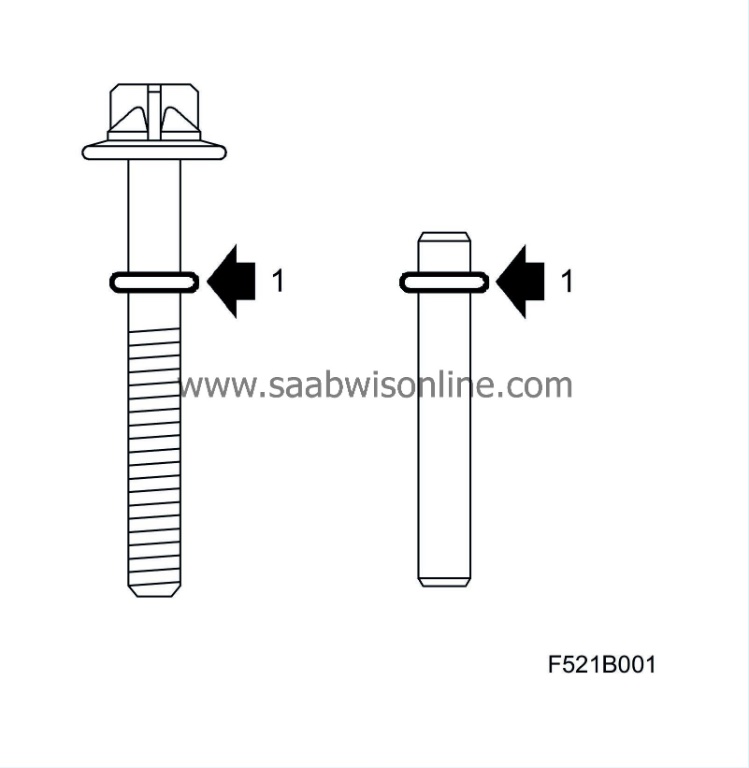

Per prima cosa procuratevi due cilidretti metallici 6x50mm (50mm lunghezza minima) oppure due bulloni M6x60mm e infilateci due o-ring di gomma che stiano abbastanza stretti da restare ben saldi sul collo del cilindro/bullone. Li dovrete usare come punto di riferimento poco più avanti:

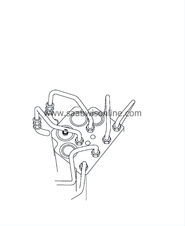

Rimuovete i due tappini neri di gomma che trovate sulla parte superiore della pompa ABS:

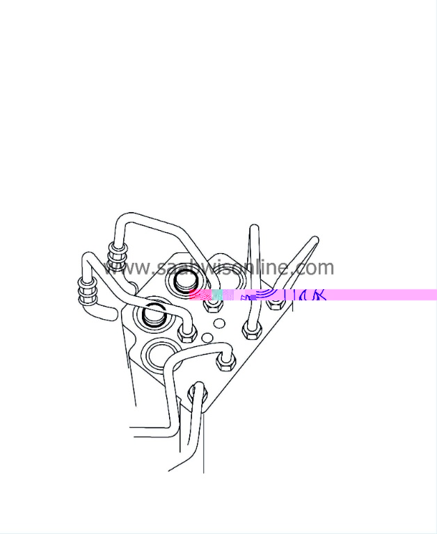

Infilate nei due buchi i cilindri/bulloni che avete precedentemente preparato, facendo in modo che l'o-ring rimanga a filo con la superficie della pompa in modo che possiate vederli da fuori:
Accendete la macchina e tenete premuto il pedale del freno per qualche secondo, poi mollatelo e ripetete l'operazione per 2/3 volte. Mentre lo fate, osservate i due bulloni/cilindri che avete infilato nella pompa utilizzando gli o-ring come riferimento: se vedete che uno dei due si muove verso l'alto o verso il basso, significa che all'interno della pompa c'è una perdita in una delle valvole e il problema viene scatenato da lì. Se invece nessuno dei due si muove, il problema è da ricercare altrove.
