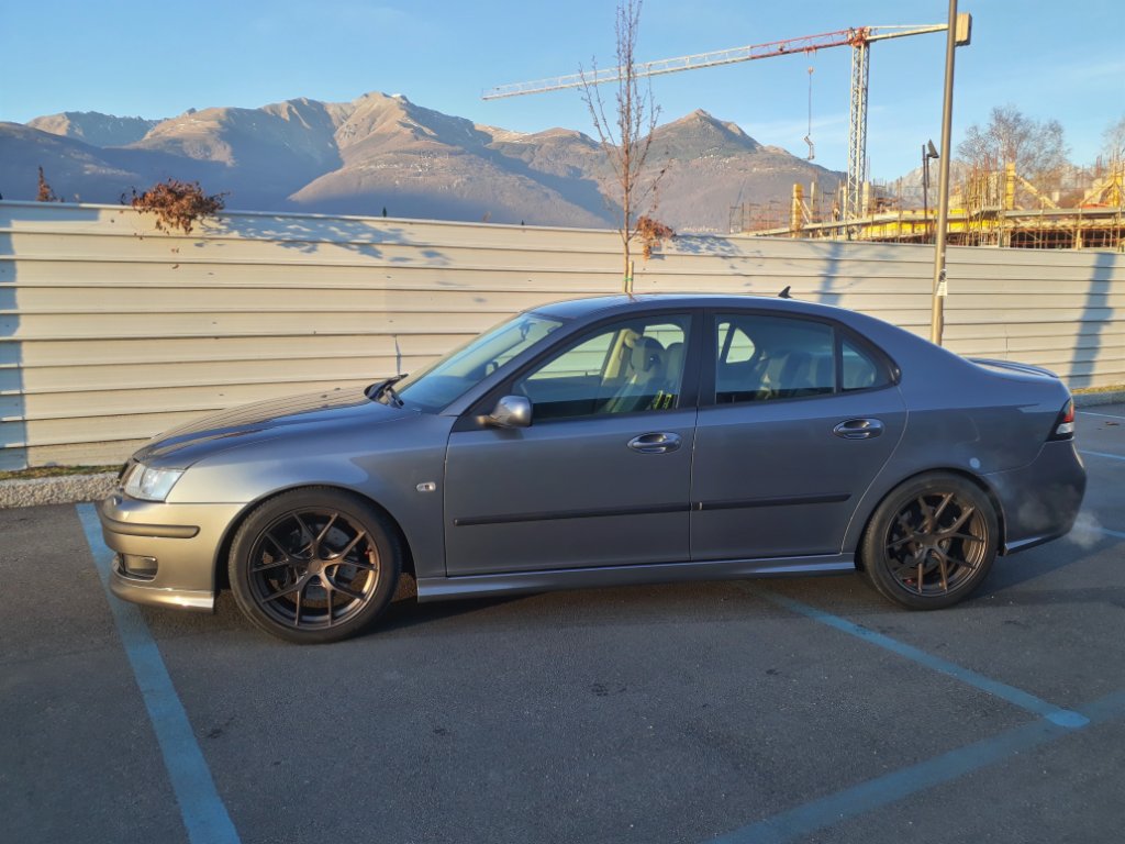

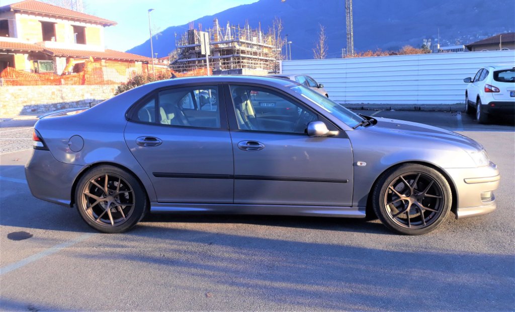

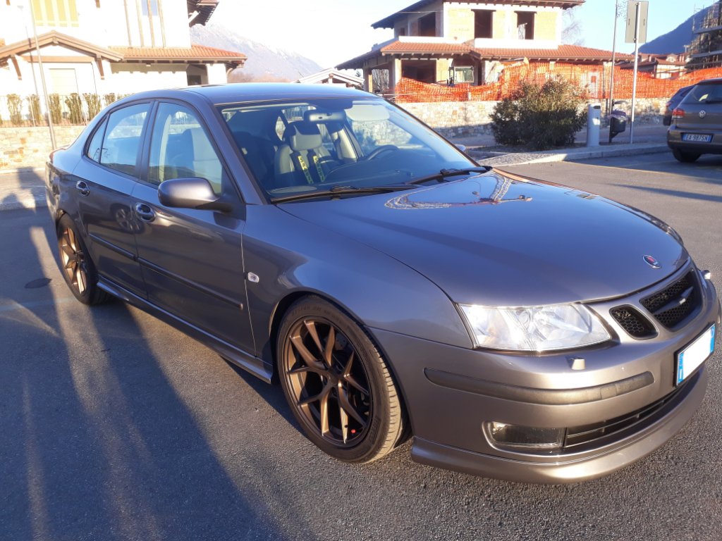

Ho fatto delle foto dei cerchi anche se il sole era al tramonto e quindi la macchina non e' ben illuminata, vedro' piu' avanti di farne con piu' luce che li illumina.
- Messaggi: 12127
Re: 9-3NG CERCHI LEGA JR (JAPAN RACING) 18 E 19
Belli le stanno bene ottimo abbinamento di colori

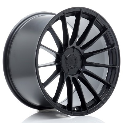

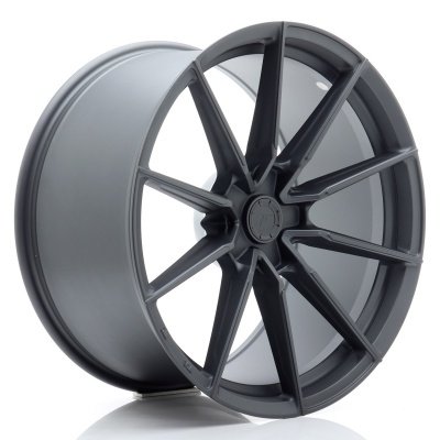

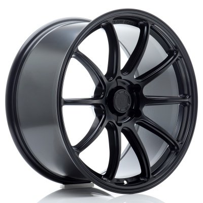

Non so se lo avevo detto ma non mi sembra di averlo visto, quindi aggiungo una precisazione.
Salvo misure di cerchi con canali molto larghi, a parita' di canale se si cambia misura di ET con i cerchi JR non varia la posizione e inclinazione delle razze ma lo spessore del mozzo centrale.
I cerchi vengono prodotti tutti con un mozzo piu' largo e quindi ET fisso, a variare in base alla richiesta e' lo spessore del mozzo centrale.
Nel mio caso ho canale 8 davanti e dietro ma ET differenti, 31 davanti e 27 dietro, come se con i cerchi di serie fossero montati distanziali da 16.5 e 20.5.
Quindi i cerchi al posteriore per uscire di piu' hanno il mozzo piu' spesso di quelli anteriori e di conseguenza varia la lunghezza dei bulloni ruota che sono differenti davanti e dietro.
I cerchi JR montano bulloni diversi sia per lunghezza che per forma e misura, non possono essere riutilizzati quelli di serie.
Aggiungo che nella gamma dei cerchi piu' leggeri si sono aggiunti dei modelli.
Io avevo preso gli SL01, ma la gamma ora si amplia con altri modelli in aggiunta ai due precedenti e va da SL01 a SL05.

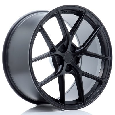

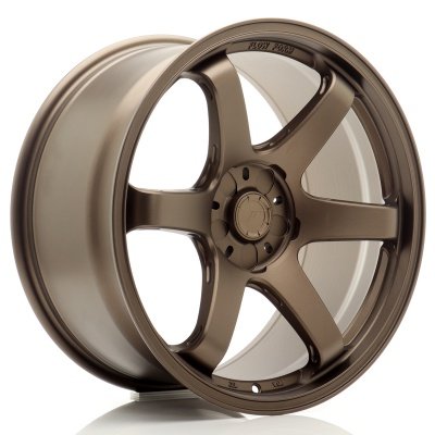

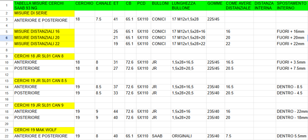

Ho fatto una tabella che riporta le misure dei cerchi di serie, dei JR da 18 SL01 che ho adesso, dei JR SL01 da 19 che potrei mettere con due opzioni per canale 8.5 o 9 e dei 19 OMOLOGATI NAD della MAK MODELLO WOLF che servono per omologare la misura a libretto, disponibili con ET 40 e 42, ovviamente il 42 che porta piu' in fuori il cerchio, piu' fuori di quelli di serie ma decisamente piu' dentro dei JR che ho adesso.
I dadi dei JR sono diversi, non hanno la stessa testa e tipo di chiave, ma hanno una testa tonda che usa un suo inserto su cui poi si inserisce la chiave del 17.
Come detto in questo caso con i JR tra asse anteriore e posteriore mettendo ET diversi a parita' di canale non varia la forma delle razze ma lo spessore del mozzo, quindi i bulloni devono avere lunghezze diverse come se si avessero dei distanziali.
Mettendo i cerchi NAD si usano gli stessi dadi di serie e credo anche le stesse borchie, anche se ci sono cerchi che montano dadi e borchie diversi, da valutare quindi caso per caso.
