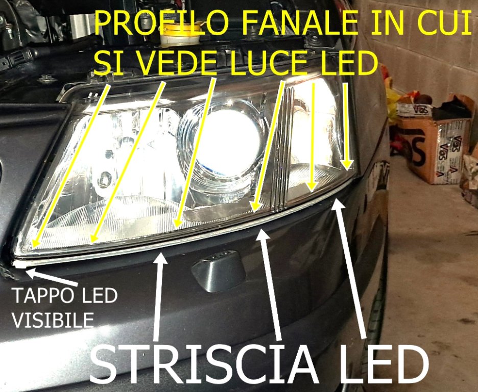

Un suggerimento, la parte che si nota di piu' della striscia led sono i due tappini di chiusura laterali, inoltre fanno spessore tenendo la striscia un pelo staccata ai due bordi.
Si possono eliminare chiudendo poi la striscia con silicone sigillante chiaro, attenzione a non coprire i led, se ne fa entrare un po' spalmandolo un pelo anche sui bordi esterni.
In teoria e' solo un tappino a essere visibile lato griglia radiatore, l'altro sparisce dentro il parafango, ma come detto tiene la striscia un pelo staccata dal fanale, inoltre interferisce con la guarnizione laterale in gomma del fanale.
Senza lo spessore dei tappini anche nel rimontare il paraurti sfregherebbe meno contro i led rischiando di staccarli dal fanale.
Cosa da verificare facendo il lavoro, ma secondo me sotto i tappini non ci sono dei led, se vedete la foto nella zona vicino al fanale ovviamente ho dovuto mettere pari al fanale il tappino laterale e per un pezzettino non illumina il fanale.
Quindi eliminando il tappino potrei spostare piu' all'inizio la striscia illuminando anche quel pezzetto, cosi' dovrebbe anche non avanzare piu' striscia in lunghezza zona parafango, sono piccoli perfezionamenti ma che renderebbero il lavoro migliore con meno impatto estetico e miglior resa dei led.

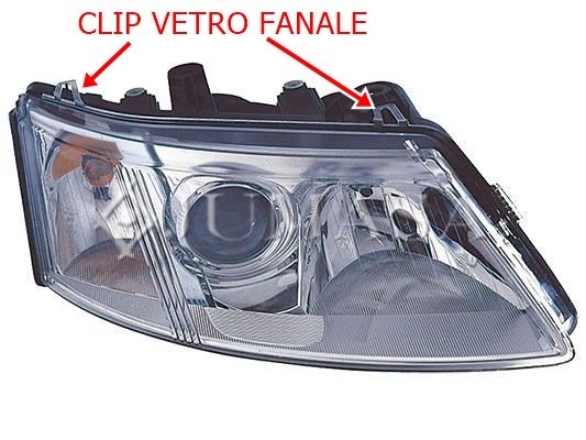

Dovendo smontare il paraurti per installare la telecamera anteriore ho approfittato per fare la modifica alle strisce led di cui parlavo.
Il risultato e' nella foto seguente
Vecchia foto ? No, ho dovuto prendere un altro kit led  :D
E ora spiego la motivazione.

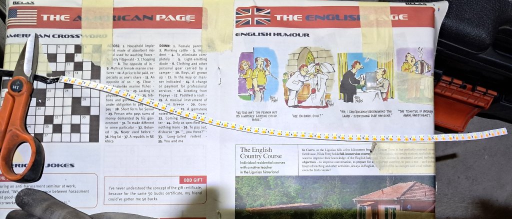

Per prima cosa ho staccato le strisce led dai fanali che erano fissate con biadesivo, non ha opposto troppa resistenza ma nemmeno poca, segno che tiene molto bene, sicuramente anni luce meglio di quello che arriva con le strisce led che e' inutile per quanto pessimo.
Ecco la striscia led smontata, scopo della modifica eliminare i due tappi di chiusura ai lati che sono la parte piu' visibile e tengono la striscia un po' staccata ai lati.
Inoltre levando i tappi si puo' spostare la striscia piu' verso l'interno zona griglia, poca roba, ma spostandola 2 o 3 led vanno ad illuminare sin dall'inizio del fanale e la striscia risulta della lunghezza perfetta per il fanale, non avanza piu' nulla nella zona esterna, mentre prima finiva sotto la guarnizione del fanale esterna.
Sul lato dove non c'e' il cavo il tappo viene via facilmente tirandolo, sul lato opposto e' infilato nel cavo e quindi una volta sfilato va tagliato via.
I fori sono riempiti con silicone bianco che viene via facilmente, lo tolgo perche' appunto essendo bianco si noterebbe e va sostituito con silicone trasparente.
Tolto il silicone la striscia led si puo' sfilare fuori

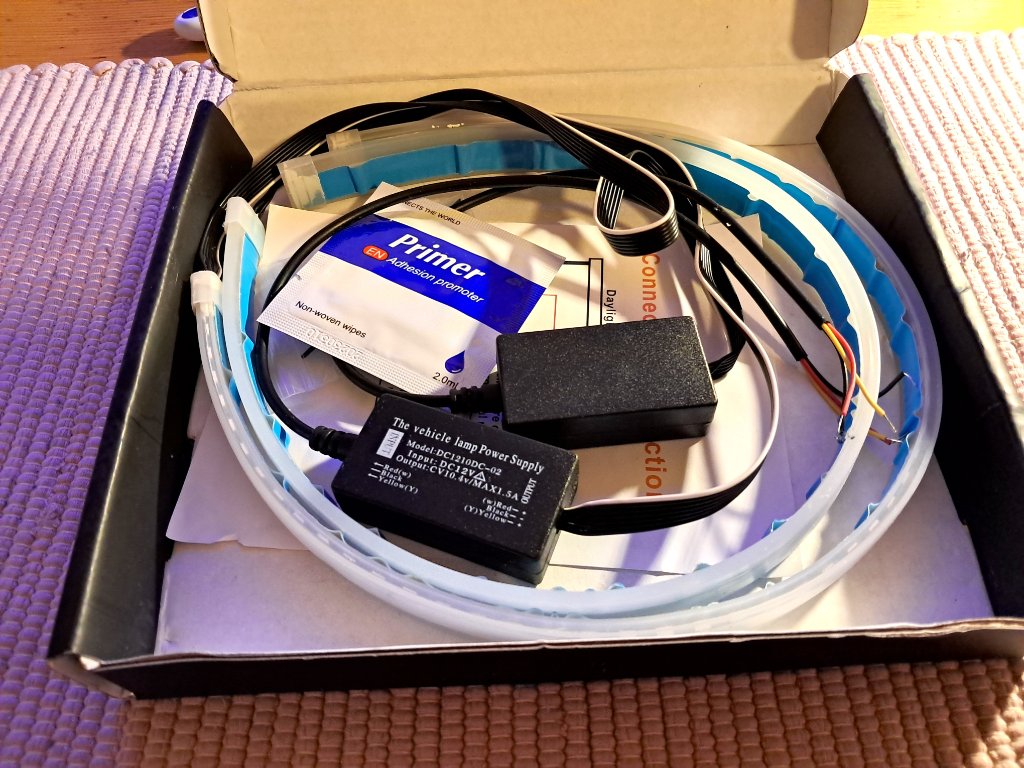

E ora arriviamo alla parte per cui ho dovuto poi ordinare un nuovo kit di led.

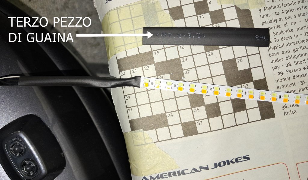

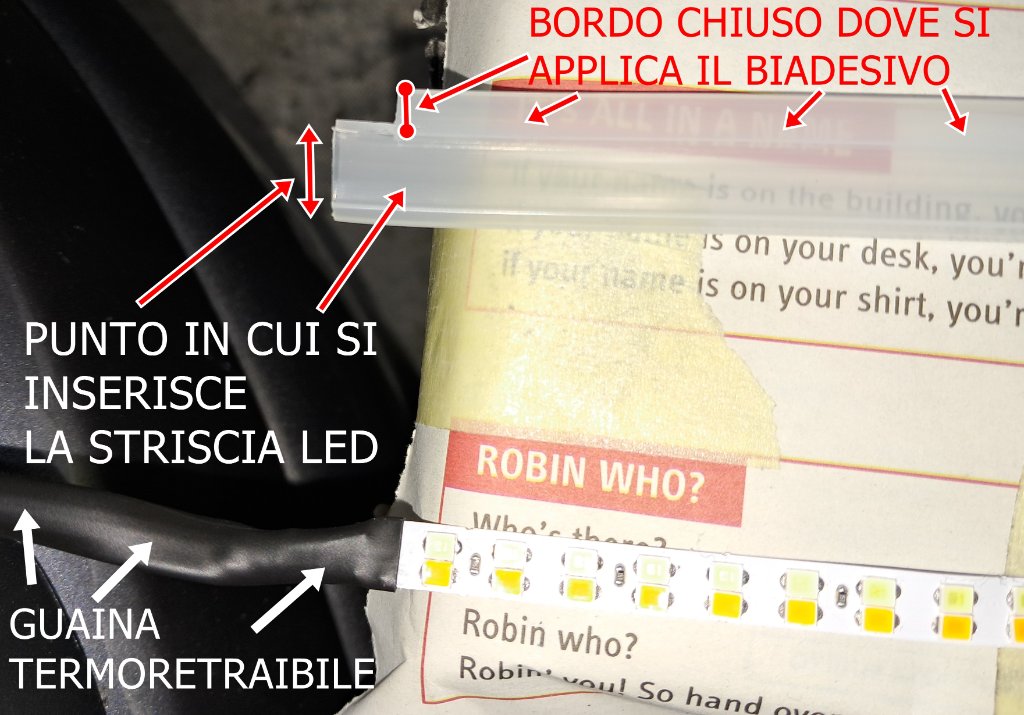

Per isolare meglio la parte iniziale del cavo ho pensato di usare della guaina termoretraibile.
Nella foto pero' ho messo prima una guaina sulle saldature e poi una seconda guaina sovrapposta piu' lunga che proseguiva sul cavo, questo irrigidiva troppo il cavo che diventava meno flessibile alla curvatura.
La striscia led poi l'ho reinserita nella guaina protettiva, attenzione a non sbagliare, la guaina ha una parte dove si attacca il biadesivo che deve restare interna al fanale, quella con la linguetta.

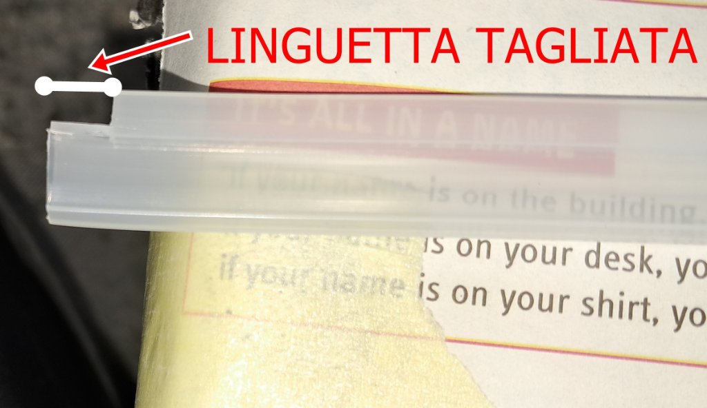

Ho poi tagliato un pezzetto di linguetta della lunghezza corrispondente alla parte di giunzione dei cavi alla striscia led
Lo scopo era stringere la copertura per mettere una terza guaina termorestringente che andasse a chiudere meglio il foro di ingresso cavi
Le guaine si infilano tutte dal lato opposto della striscia led facendole scorrere sino al punto dove c'e' l'arrivo cavo.
Prima di mettere la terza guaina che avrebbe chiuso anche il foro ingresso cavi nella copertura protettiva trasparente ho chiuso i fori ai due lati con silicone trasparente e atteso che asciugasse, non mettere subito la guaina altrimenti il solvente del silicone non puo' evaporare.
Una volta seccato ho messo la terza guaina termorestringente.
Fatto cio' ho ripulito faro e striscia con alcol isopropilico, applicato il biadesivo e fissato la striscia al faro.
E ora arriviamo al motivo per cui ho dovuto ordinare un nuovo kit strisce led.
Nella foto si vede il punto il cui il cavo ruota intorno al bordo interno del faro.
Tutto ben isolato da infiltrazioni di acqua, ma purtroppo anche cavo irrigidito.
All'inizio quando c'era il tappo la parte dei led restava un po' piu' avanti e quando il cavo curvava era oltre il punto di saldatura, ma ora che i led partono piu' vicini al bordo interno del fanale il punto di curvatura combacia con la saldatura.
Quindi tra cavo irrigidito dalla guaina e che forzava nel punto di saldatura sono saltate le piste interne alla striscia led.
Nessun filo spezzato o saldatura staccata, ho controllato con il tester, si sono rotte nel punto iniziale le micro piste integrate nella striscia led che vanno ad alimentare i led.
Muovendo un po' la striscia a volte si accendeva quando riprendeva il contatto, ma ormai e' andata, quindi ho dovuto prenderne una nuova.
Avevo fissato una sola striscia, l'altra e' a posto.

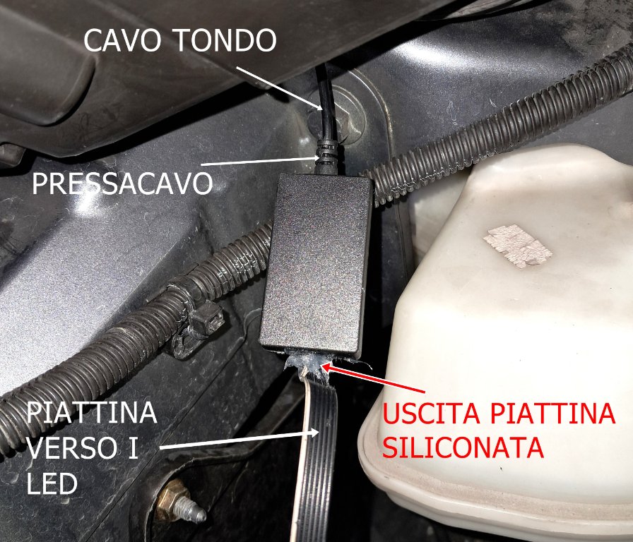

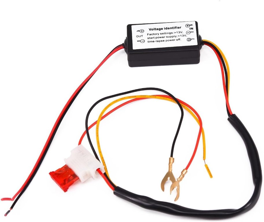

Altra considerazione, come avevo detto la scatolina con il circuito di comando dei led ha un foro che ho sigillato con silicone.
Purtroppo quando ho dovuto controllare il guasto ai led ho dovuto aprire la scatolina per usare il tester e ho scoperto che non e' per nulla stagna, nessuna guarnizione, l'acqua quindi puo' entrare anche dai lati, per sigillarla va si chiuso il foro con silicone, ma poi avvolta tutta la scatolina con nastro americano nero per sigillarla in toto.

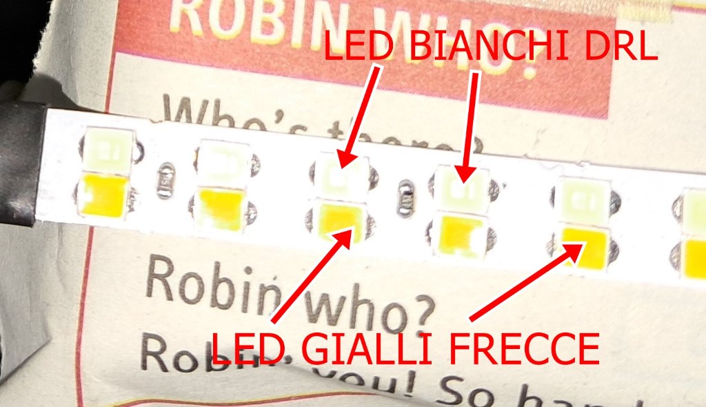

Primo dubbio risolto ragionando a banco sui led.
Le strisce hanno la dicitura R (right -destra) e L (left-sinistra), in modo da orientare le frecce che scorrono dall'interno verso l'esterno a indicare la direzione verso cui si svolta.
Se non le modifico e le inverto tenendo i cavi verso l'interno mi ritrovo la linguetta con il biadesivo verso l'esterno e i led all'interno coperti.
Quindi se uno tiene i led senza modificarli non ha alternative, le frecce saranno verso fuori e i drl dentro coperti e meno luminosi.
Per invertire i led e avere i drl verso l'esterno si devono disassemblare le strisce, lasciare le coperture trasparenti di protezione dove sono e invertire solo le strisce led interne, in questo modo il biadesivo resta nel punto corretto e si avranno i led bianchi drl verso fuori con le frecce all'interno.
Da verificare a fari montati, ma secondo me le frecce essendo gialle e piu' visibili manterrebbero comunque l'effetto restando visibili anche se coperte dai led bianchi.
Non ho problemi dato che tanto per la modifica che sto facendo le devo disassemblare e sfilare in ogni caso, quindi posso fare la prova.

Quindi la striscia avanza un pezzetto sul lato opposto che interferisce con la guarnizione in gomma del fanale lato parafango.
Gia' levando il tappo la situazione migliora, ma in quel punto tagliero' via quanto posso della guaina che contiene i led.
Non so ancora se tagliero' tutto o se solo la linguetta laterale indicata nelle foto precedenti.
Se potesse restare integra la sezione che contiene i led non toccherei nemmeno il silicone originale, alla peggio se dovessi tagliare tutto dovrei richiudere con silicone.

Definito come procedere si passa alla installazione.
Quindi tolti i tappi ai lati delle strisce ho pulito striscia e fanale con alcol isopropilico.
In questa foto si vede la striscia preparata per la precedente installazione in cui i led erano scoperti e verso l'esterno, con la linguetta riflettente rivolta all'interno e ricoperta dal biadesivo.
Adesso ho invertito la posizione del biadesivo, quindi ho applicato il biadesivo sopra ai led lasciando scoperta la linguetta.
La parte con i led ora e' verso l'interno e la linguetta riflettente verso l'esterno, i cavi stanno sempre all'interno zona griglia radiatore come li avevo installati anche in precedenza.
Sulle strisce sono segnate le lettere R e L per destra e sinistra in inglese, montate cosi' risultano invertite perche' il produttore prevedeva di metterle in alto al fanale e non sotto, nella foto il fanale visto da sotto.
Sul lato opposto al cavo la striscia led eccede e da' fastidio alla guarnizione in gomma laterale del faro, quindi ho tagliato tutta la striscia sino al limite della striscia led e poi proseguito solo sulla linguetta.
In questa foto si nota la striscia ancora da tagliare con il suo silicone bianco, avevo iniziato a tagliare la parte della linguetta.
Qui si vedono la parte di striscia e di linguetta tagliate.
Ho sigillato la parte dei led, rimasta aperta dopo il taglio, con pasta per guarnizioni siliconica nera che e' molto densa e appiccicosa.
La guarnizione nera del faro, visibile a destra, ora ha meno problemi a tornare in posizione.
Sulla destra si nota nella parte dei led il silicone nero penetrato all'interno, va spinto un po' dentro per sigillare bene, per questo ho lasciato un pezzetto in piu' quando ho tagliato.
La scatolina con il circuito l'ho sigillata sempre con la pasta nera.
Ho chiuso il foro lato piattina, ma anche sigillato l'ingresso cavo sul lato opposto.
Per la parte laterale ho spalmato con il dito lungo tutto il perimetro la pasta nera creando una cintura che la rende stagna.
Sul lato interno per tenere ferma la piattina in uscita dalla striscia ho usato nastro nero americano, quello telato resistente e molto adesivo.
Il cavo nel punto di ingresso alla striscia non deve essere piegato ad angolo retto, ma deve avere una leggera curvatura per non forzare la zona delle saldature che altrimenti porterebbe ai problemi di cui ho parlato in precedenza.
Il punto di ingresso piattina nella striscia l'ho coperto sempre con pasta nera per sigillarlo meglio e per nascondere il bianco del silicone originale, nella foto non e' ancora stato applicato e si nota di lato una parte bianca.
La parte zona cavo, a parte levare il tappo, e' rimasta inalterata con il suo silicone, il nastro nasconde alla vista anche il cavo che altrimenti si noterebbe.

Lavoro quasi finito, ho rimontato il paraurti, funziona tutto, devo solo mettere qualche fascetta nel vano motore per la parte luci led.
Molto meglio di prima, frontalmente non si vedono piu' i led a puntini ma una luce uniforme come i DRL delle Saab 93 restyling.
Devo dire che la luce bianca e' piu' forte di prima anche se diffusa dalla linguetta e non direttamente dai led.
Si notano i led a puntini guardando da sopra dentro il fanale, si vede una striscia nel bordo iniziale, anche con il biadesivo i led bianchi riflettono dentro il fanale amplificando la luce.
Senza i tappi laterali ora sembra una luce nata con la macchina e non una aggiunta successiva.
Non avevo fatto foto dei fanali ma in una fatta per il lavoro della telecamera anteriore si vede il fanale, il paraurti e' ancora smontato, ma si nota la striscia led bianca uniforme senza vedere i led anche a fari spenti.
In questa foto della installazione precedente si notano i led anche a fari spenti, inoltre si vede il tappo di chiusura laterale che ora non c'e' piu'.
Inoltre i led ora partono un po' prima da sinistra rispetto a questa foto, piu' vicini all'inizio del fanale.

Riguardo al comando accensione dei led DRL ci sarebbe un'altra soluzione, ovvero una centralina che rileva la variazione di tensione sulla batteria quando si accende il motore, momento in cui aumenta il voltaggio grazie alla ricarica da alternatore.
Metto un link di esempio, ma ne trovate molte ovunque : https://www.amazon.it/Centralina-Luci-D ... 122&sr=8-7
Centralina Luci Diurne per Auto Funzione Dimmer
Ritardo spegnimento 15s, accensione automatica motore, protezione , compatibilità universale
Pro e contro della soluzione.
VANTAGGI:
-non serve trovare un positivo sotto chiave accensione per comandare l'accensione delle luci DRL, all'accensione del motore appena l'alternatore ricarica la batteria auto si ha un aumento di tensione che viene rilevato da questa centralina facendo accendere le luci DLR
-permette di dimmerare le luci DRL come sulle auto su cui sono di serie, per normativa quando si accendono le luci di posizione i led DRL devono ridurre la potenza o spegnersi
SVANTAGGI:
-personalmente non voglio spegnere o ridurre intensita' ai DRL, se una lampadina dei fari si brucia compensano la luce e se i fari sono di serie con luce meno forte non a led danno una migliore visibilita'
-la centralina spegne i led quando rileva un calo tensione a motore spento, ma io quando metto la Saab nel box, che uso solo nel weekend, collego sempre il mantenitore di carica, quindi la tensione non si riduce e avrei i led DRL sempre accesi anche ad auto ferma con il mantenitore di carica collegato.
Le auto piu' recenti con fari a led di serie abbagliano sempre, sono troppo forti e fastidiosi, anche i drl non li ho mai visti spenti o piu' bassi, quindi mi chiedo il senso.
Oltretutto la mania di prendere suv crea un grosso problema a chi ha auto normali, perche' le luci dei suv sono piu' alte e "sparano" direttamente il fascio in abitacolo da dietro o abbagliano troppo, anche se hanno fari autoregolanti restano sempre troppo alti e diretti per auto normali piu' basse.
Una seconda soluzione sono centraline simili che non si attivano tramite la variazione di tensione a motore acceso/spento ma con un positivo sotto chiave.
La differenza rispetto ad alimentare le luci direttamente da un fusibile sotto chiave e' che non si alimenta direttamente il carico da li', ma si da' solo un impulso alla centralina DRL, la quale prende potenza per i DRL direttamente dalla batteria e non aumenta il carico del fusibile, utile in alcune auto dove un controllo carichi troppo sensibile potrebbe dare guasto rilevando sotto un fusibile un carico piu' alto del previsto.
Ma alla fine ha la stessa funzione di un comune rele', dove il fusibile a cui ci si collega servirebbe solo ad eccitare la bobina che ha un carico piccolissimo.
