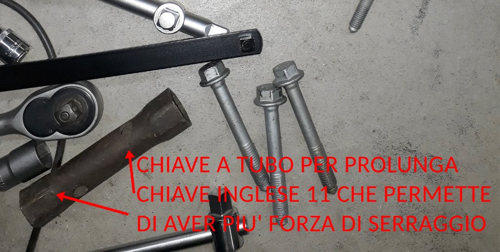

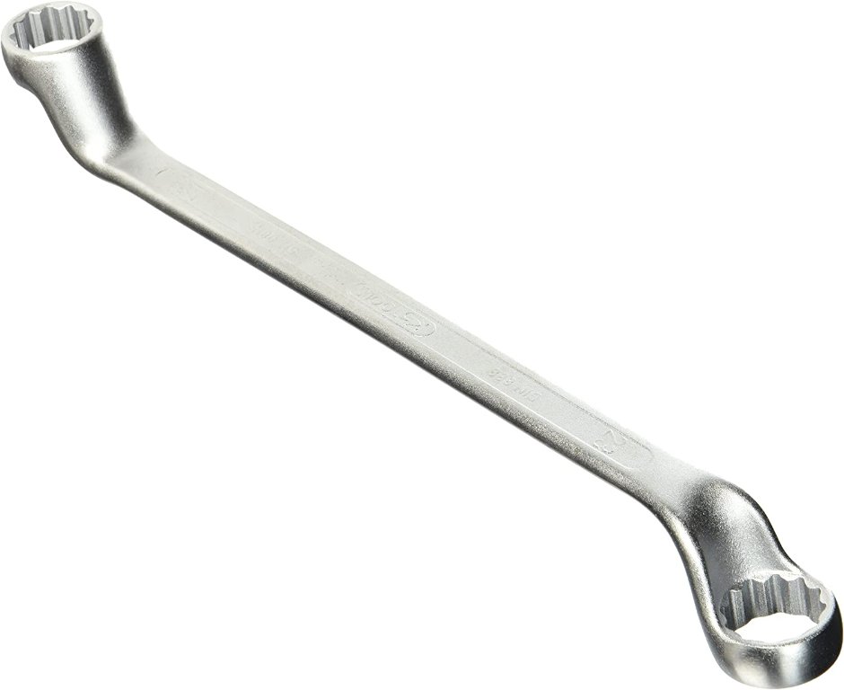

Per rispondere a chi ha chiesto, quando non ho potuto usare la chiave a cricchetto per svitare e serrare uno dei bulloni torx ho usato una chiave inglese chiusa del 11 come questa
Infilando il lato libero della chiave in questo tubo di maggiori dimensioni si allunga la lunghezza della chiave potendo applicare piu' forza per svitare e avvitare e si ha una maggior presa con la mano avendo diametro maggiore rispetto alla chiave molto sottile.
