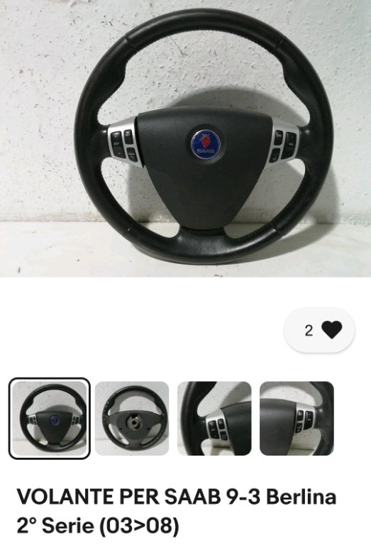

ciao a tutti,
ieri ho guidato per la prima volta una 1.8t 150cv che acquisterò a breve
molto bella, motore fluido gira meglio del1.8T 20v Audi.
Lo sterzo sembra gigante, la guida quasi troppo comoda/morbida, non che lo sterzo non sia preciso, ma diciamo da un effetto un po' ondeggiante, opposto all'inserimento diretto di un Alfa per capirci.
Leggo che è tipico di Saab e forse mi dovrò abituare.
Lo sterzo della Ver. 2 forse è leggermente più piccolo.. si può montare?
cosa si può fare per ridurre questo effetto "nave"?
grazie mille e ci vediamo in giro!

Se ancora originali, dopo 20 anni cambierei gli ammortizzatori. Io personalmente non ho mai notato l'effetto barca, anzi, è un'auto bella rigida.
Si il volante è grandi, molti si lamentano di questa cosa. Non so se quello della restyling è più piccolo, ma non ne sono sicuro, anche di quella versione si lamentano.
Comunque si puoi mettere il volante della restyling (2008-2011) sulla tua, devi cambiare anche l'airbag.
