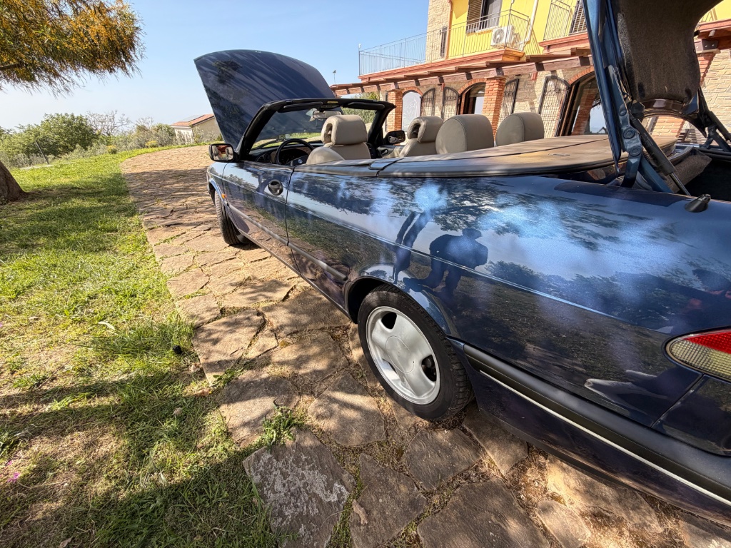

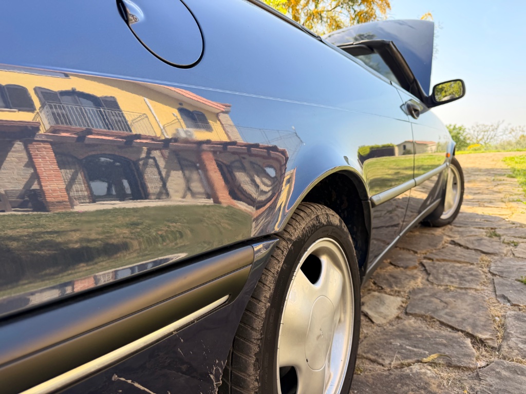

## Carrozzeria e ruggine
Ho controllato:
- sotto
- passaruota
- zona vicino al parabrezza
e non ho trovato ruggine nei punti che mi preoccupavano. La carrozzeria esternamente, nel complesso, mi è sembrata abbastanza dritta e ancora molto presentabile.

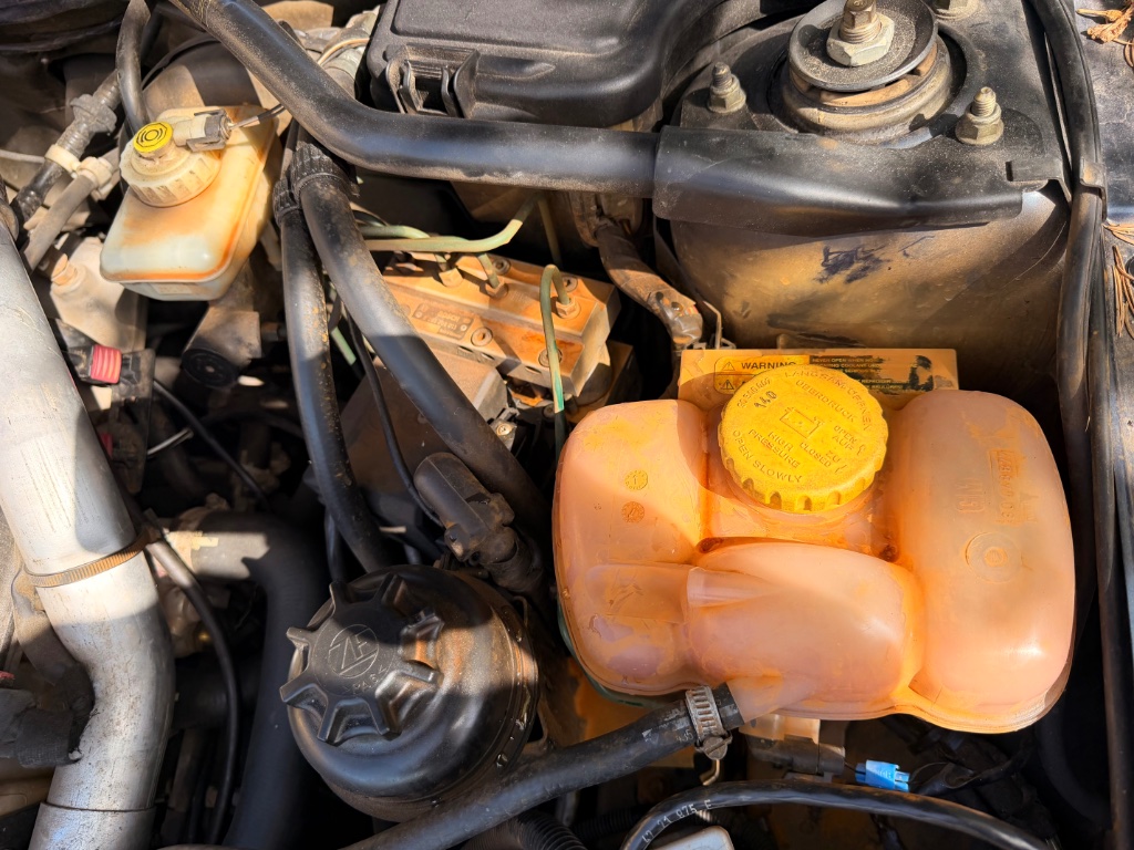

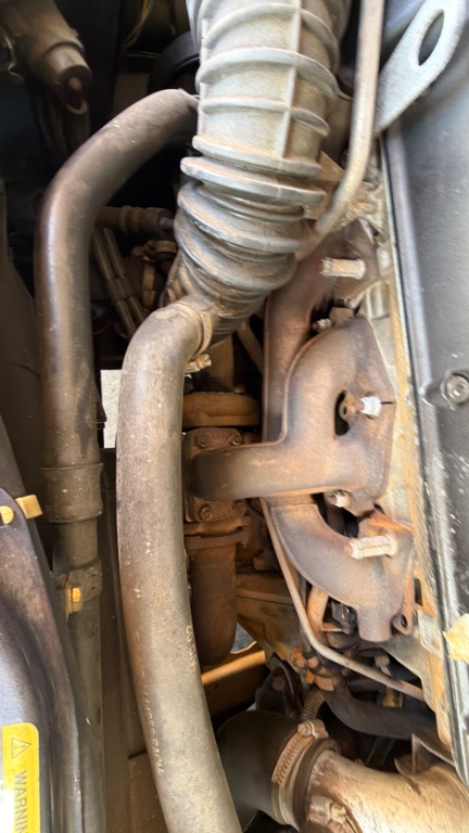

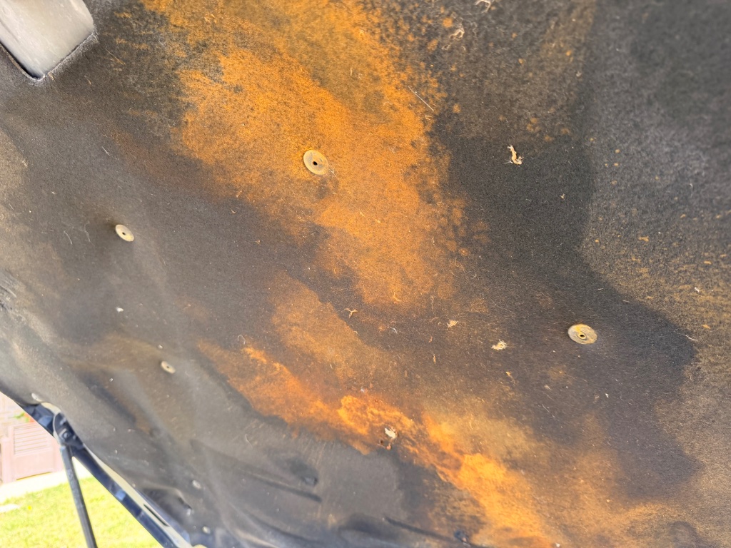

## Vano motore
Il vano motore mi è sembrato completo e coerente, non pasticciato. Però ci sono alcune cose che mi fanno riflettere:
- vaschetta del liquido refrigerante molto ingiallita/aranciata
- isolante sotto cofano con macchie marrone/arancio
- vano motore non restaurato, più “onesto” che bello

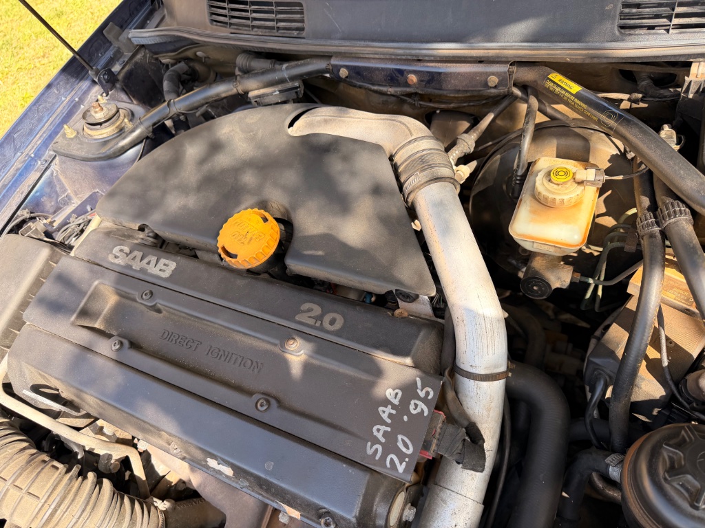

Una cosa che mi ha lasciato perplesso è questa: sul coperchio superiore del motore c’è scritto a pennarello “SAAB 2.0 ‘95”.
Inoltre ho confrontato il mio vano motore con quello di un’altra 900 turbo trovata online: su quella c’è una fascia rossa sopra il motore, mentre su questa no. Da quanto ho capito, quella striscia rossa non indicherebbe un motore diverso o più potente, ma solo una finitura estetica/cover diversa o restaurata. La mia invece ha la copertura nera, più vecchia e scolorita.
Quello che mi chiedo è soprattutto questo:
la scritta a pennarello sul coperchio secondo voi è solo una marcatura da officina/magazzino oppure può far pensare che quel pezzo provenga da un’altra auto?
A me sembra più la prima ipotesi, ma vorrei un parere da chi conosce bene queste macchine.

Quello non è un semplice coperchio valvole: è la famosa " cassetta DI". croce e delizia dei 900ngisti. Probabilmente è una scritta fatta da un demolitore che l'ha prelevata e messa in scaffale..e poi l'ha venduta al proprietario di quell'auto.

La copertura nera come già detto è la cassetta DI (sono le bobine, tutte racchiuse in un unico blocco in alluminio), devono essere rosse sul B204L quella è nera non va bene su quel motore è usata proveniente da qualche demolitore, se vuoi un'auto efficiente e affidabile va cambiata subito, deve essere NUOVA e ORIGINALE ed il suo costo è di circa 400,00Euro quindi non trascurabile.
La cosa peggiore sono le condizioni della vaschetta e la chiazza di refrigerante rugginoso sul rivestimento del cofano, segno che l'auto ha preso una brutta scaldata ed è schizzato fuori del liquido che ha imbrattato tutto. C'è da dire che il B204 è estremamente robusto ma questo dettaglio andrebbe approfondito perchè potrebbe essere causato dalla valvola termostatica che non funzionava bene come potrebbe avere la guarnizione di testa compromessa, magari tenendo il motore in moto al minimo per un bel po di tempo facendo attenzione che la ventola parta regolarmente e che arrivata a temperatura dopo una mezz'oretta di moto da fermo non vada in ebollizione e cominci a schizzare di nuovo refrigerante dalla vaschetta

Il prezzo secondo me è troppo elevato per il modello di auto e le sue condizioni. Sarebbe adeguato se l'auto fosse quasi perfetta di carrozzeria interni e non ci fossero nella parte meccanica tutte queste nuvole nere all'orizzonte.

Per quanto riguarda la cassetta DI infatti ricordavo che doveva essere rossa e concordo sul discorso che l’auto abbia preso una scaldata. Purtroppo non posso più parlare con il proprietario in quanto deceduto due mesi fa e la famiglia ha messo in vendita l’auto, quindi ci sono dei lati oscuri. Tra le carte ho trovato il preventivo di circa 900 euro per la riparazione alla Saab in Puglia del servosterzo e vari interventi fatti sulla capote. Grazie per i consigli forse è meglio che questa la lascio stare e’ solo che come ho scritto nella mia presentazione, è uguale per interni ed esterni a quella che avevo a 15 anni e che volevo ora regalare a mio padre.

Buonasera la cassetta DI nera va bene sul trionic 5 a differenza contraria non va bene la rossa sul trionic 7 dei motori B205
La 900 ng ha la capote elettrica,idraulica è diventata sulla 9.3 og gli interni era pelle è sempre stato un difetto poi migliorato sulla 9.3 altri difetti non so risponderti di preciso
