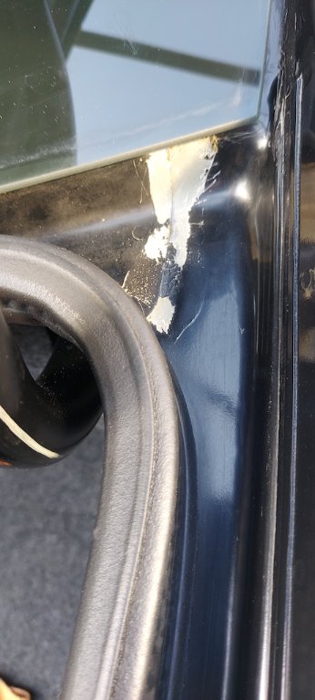

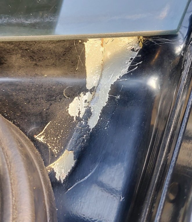

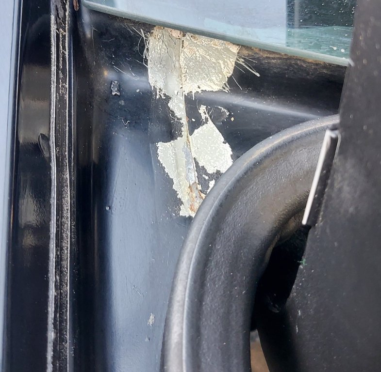

In questi giorni, mi sono deciso a sistemare questo piccolo difetto estetico che avevo in bagagliaio.
O meglio, una volta aperto il bagagliaio ( berlina ), ai due lati, non so come mai, mi sono ritrovato a sfogliarsi la vernice nell'angolo del lunotto.
Allego le foto.
E' successo anche a voi ?

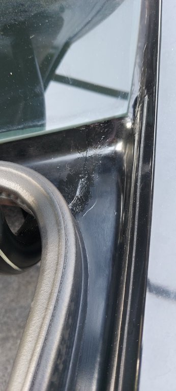

e poi, con un pò di antiruggine e un pennellino ho ritoccato...
lavoro finito 1.jpg (53.86 KiB) Visto 3556 volte
lavoro finito 2.jpg (50.18 KiB) Visto 3556 volte

Purtroppo si accumula sporco, foglie etc.. nel bordo sotto al vetro e poi lì il tutto marcisce. Io oltre a fare una continua pulizia ho comprato una guarnizione adesiva su aliexpress che si attacca al cofano e risolve il problema dell'accumulo.

ottima idea..
provvedo anch'io, grazie!
