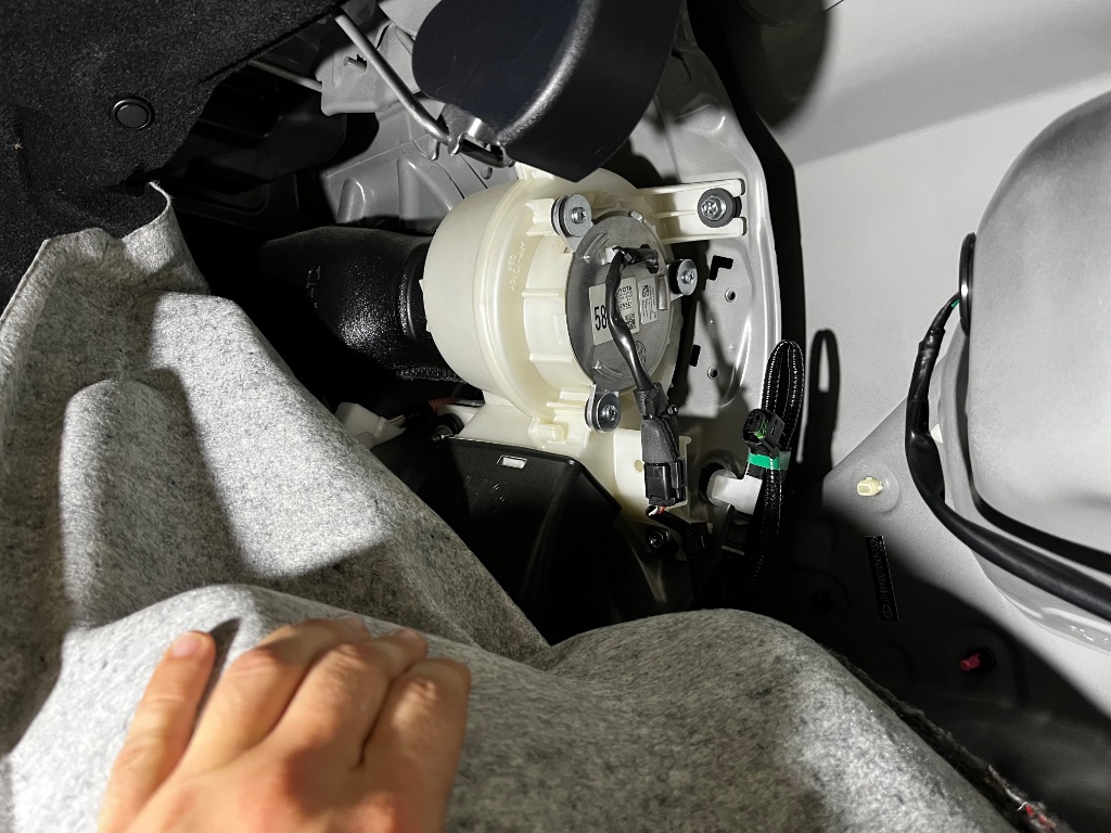

La IS è con me ormai da un annetto e mezzo e ha toccato quota 105.000km, dai 60.000 con cui la portai a casa a Gennaio 2025....come volano i km, e con che amarezza....è stata la prima vettura che io abbia mai avuto con così pochi km, avrei voluto far durare le 5 cifre su contakm un po' più a lungo... :D
Recentemente le ho regalato cerchi nero lucido e un set di Continental AllSeasonContact 5, gomme molto silenziose nonostante il taglio all-season.
La vettura è sempre stata impeccabile tranne una piccola noia al sensore delle cinture posteriori, che ogni tanto impazziva facendole suonare anche se non c'era nessun passeggero a bordo... ho risolto semplicemente staccandolo, operazione totalmente sicura perché non vincola in alcun modo il corretto funzionamento degli airbag, serve solo ad accendere la spia in plancia ma io non porto mai passeggeri al posteriore.

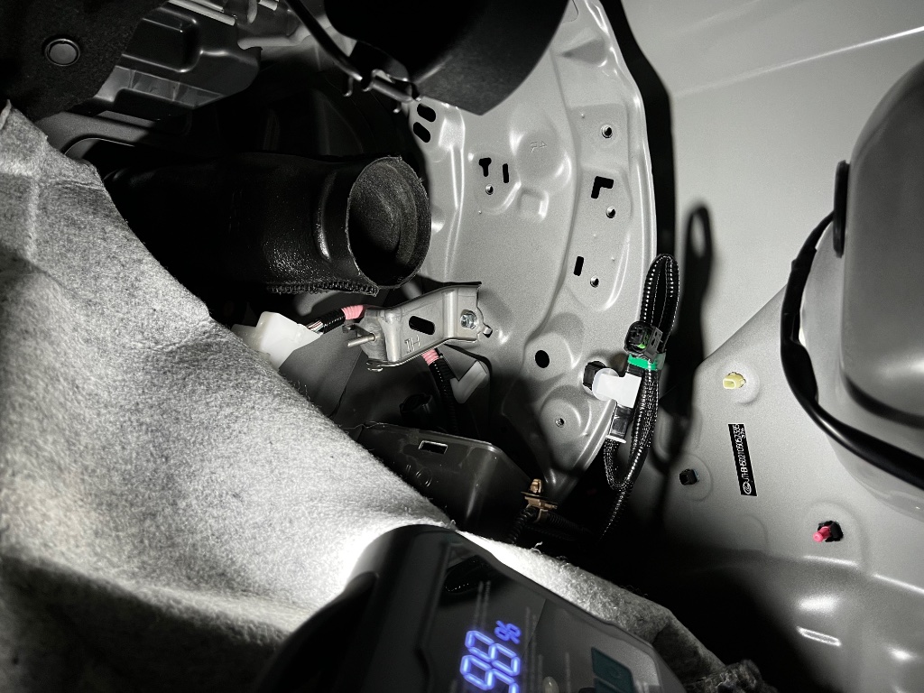

Dopo i 100.000 è consigliabile dare una pulita al sistema di raffreddamento del pacco batterie, che prende aria fresca dall'abitacolo tramite una griglia e la convoglia sulle batterie attraverso una ventola, risucchiando ovviamente anche ogni singolo pilucco o granello di polvere che col passare del tempo si accumulano.
Questa operazione di pulizia NON è prevista dal programma di manutenzione Lexus e NON viene fatta nemmeno su richiesta dai service ufficiali.

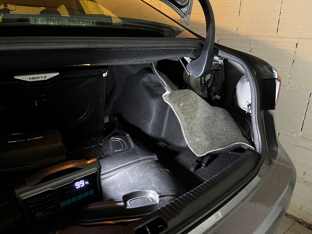

Quindi questo weekend mi sono messo di buona lena....per arrivarci è necessario smontare il rivestimento bagagliaio lato passeggero, dietro il quale si trova la ventola di aspirazione con tutte le tubazioni:
Lo smontaggio è una favola...niente clip che si rompono o plastiche fragili. Tutto è estremamente solido e i punti di aggancio sono appositamente di materiale più morbido per consentirne continui smontaggi/rimontaggi senza rovinare nulla....un'esperienza decisamente diversa rispetto alla 9-3NG, chi ha mai messo mano agli interni sa di cosa parlo...

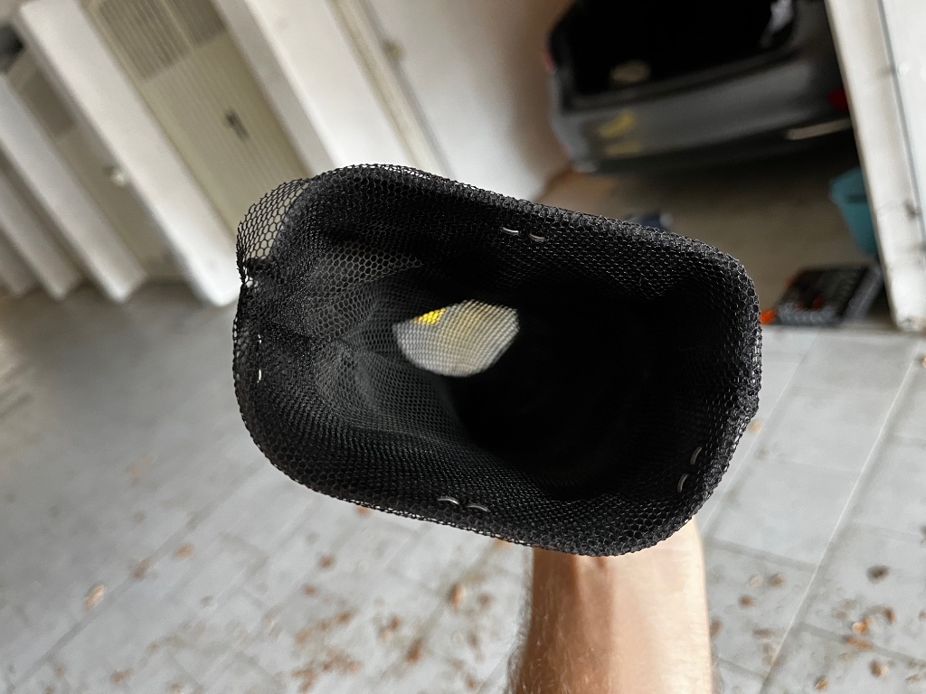

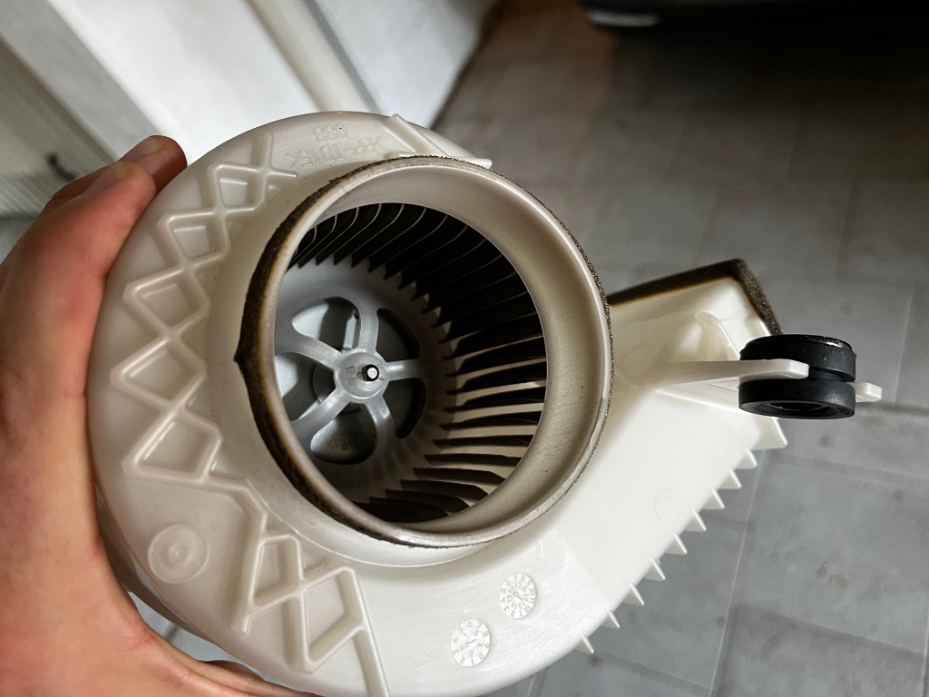

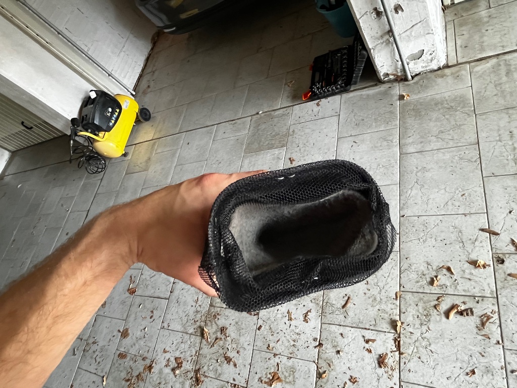

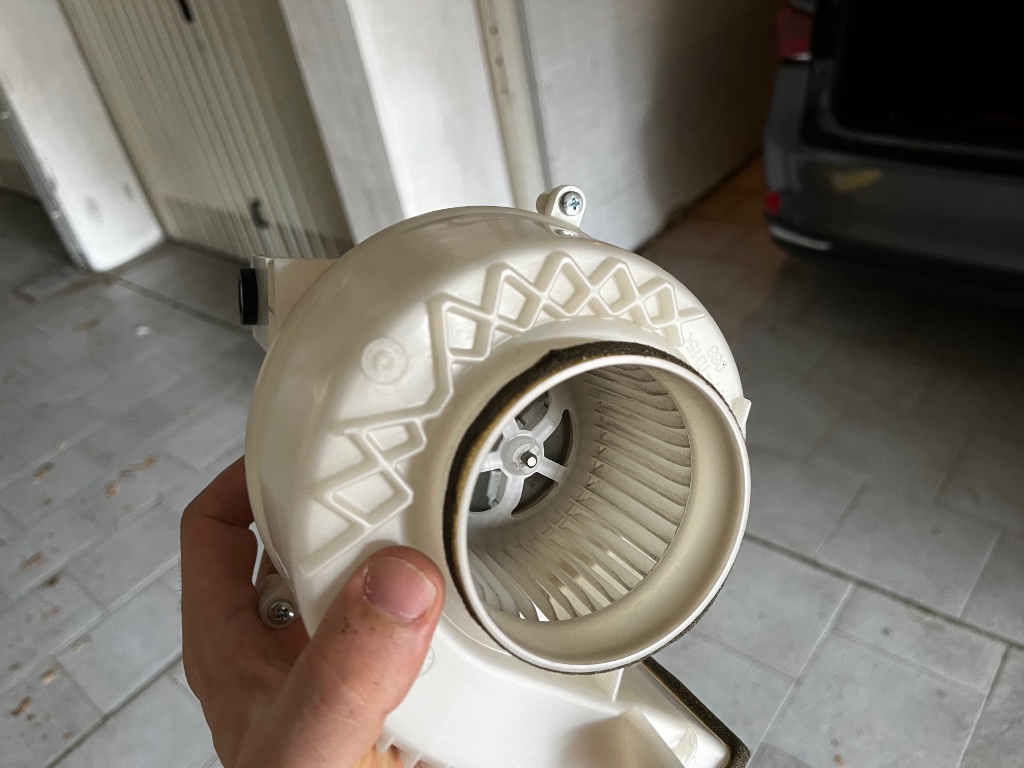

Comunque eccovi la differenza prima/dopo la pulizia della ventola e del filtro di aspirazione. Il filtro era totalmente intasato dalla polvere, non passava nemmeno la luce attraverso...immaginate quanta poca aria arrivava a quelle povere batterie!

Tornando in-topic, ma la ventola si sente? Perché sulla Yaris di terza generazione ibrida si sente ed è particolarmente fastidiosa.
Messaggi: 1530
Re: La mia Lexus IS 300h
#29 Messaggio da leggere da Fedesh »
No assolutamente, a parte che è tutto estremamente insonorizzato ma la ventola di per sé è molto silenziosa.
L'unico frangente in cui mi è capitato di sentirla è stato dopo aver guidato 2h a 40 gradi, da fermo nel box sotterraneo in modalità EV e con le ventole del clima spente....in quel caso si sentiva il rumore in lontananza, ma era una condizione di silenzio totale e probabilmente stava andando alla massima potenza per via del caldo.

Sono a metà del secondo pieno da quando ho fatto la pulizia e direi che i numeri parlano da soli....questi consumi non li faceva nemmeno quando aveva 60.000km. La batteria aveva DECISAMENTE bisogno di aria fresca per lavorare bene.
Ah....il consumo "da accensione" è calcolato dopo un viaggio di 40 minuti su extraurbano.
