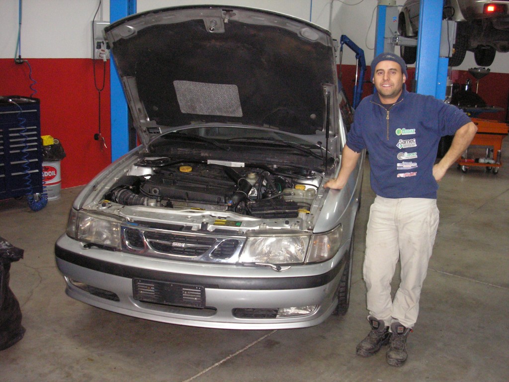

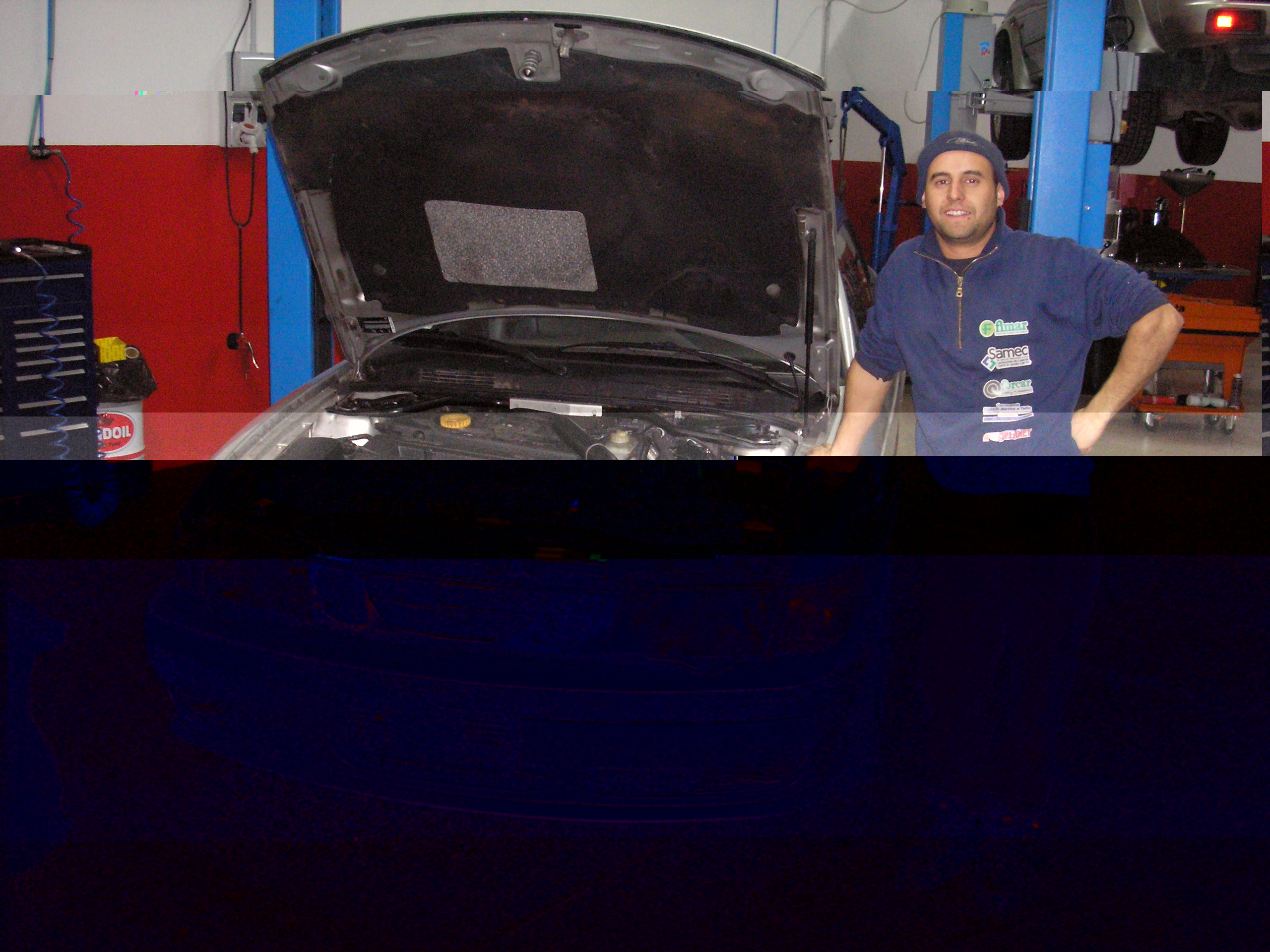

ecco mio nipote ormai diventato meccanico saab

Soccmèl... è veramente bella :l :l :l
Re: 9-3OG T7 - Trapiantarci un motore 900NG B204 , come si f
#149 Messaggio da leggere da jpm »
Bravo Giuseppe, se penso al lavorone svolto per far si che il B204 sembri un B205, mi viene male :terryfyed:
Mitico! :8

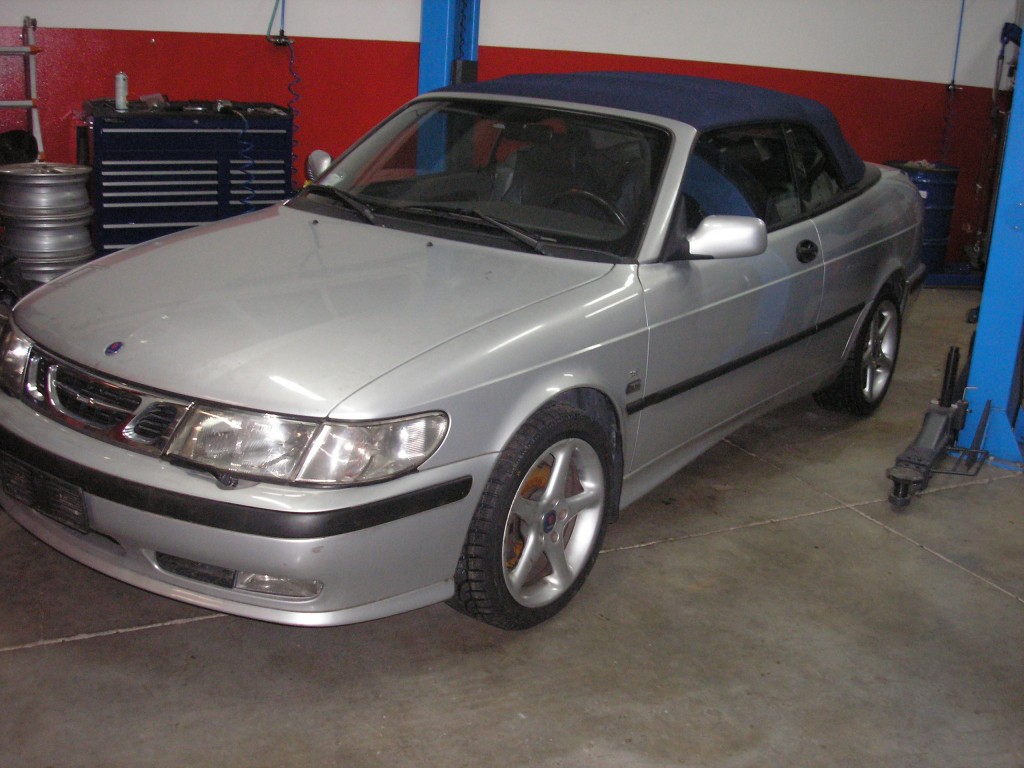

okk grazie ma ne valeva la pena ....anche lei era contenta come ieri sera e partita ha fatto un brummmm contenta :D :l :l speriamo che loro non me la rovinino

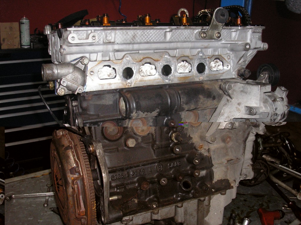

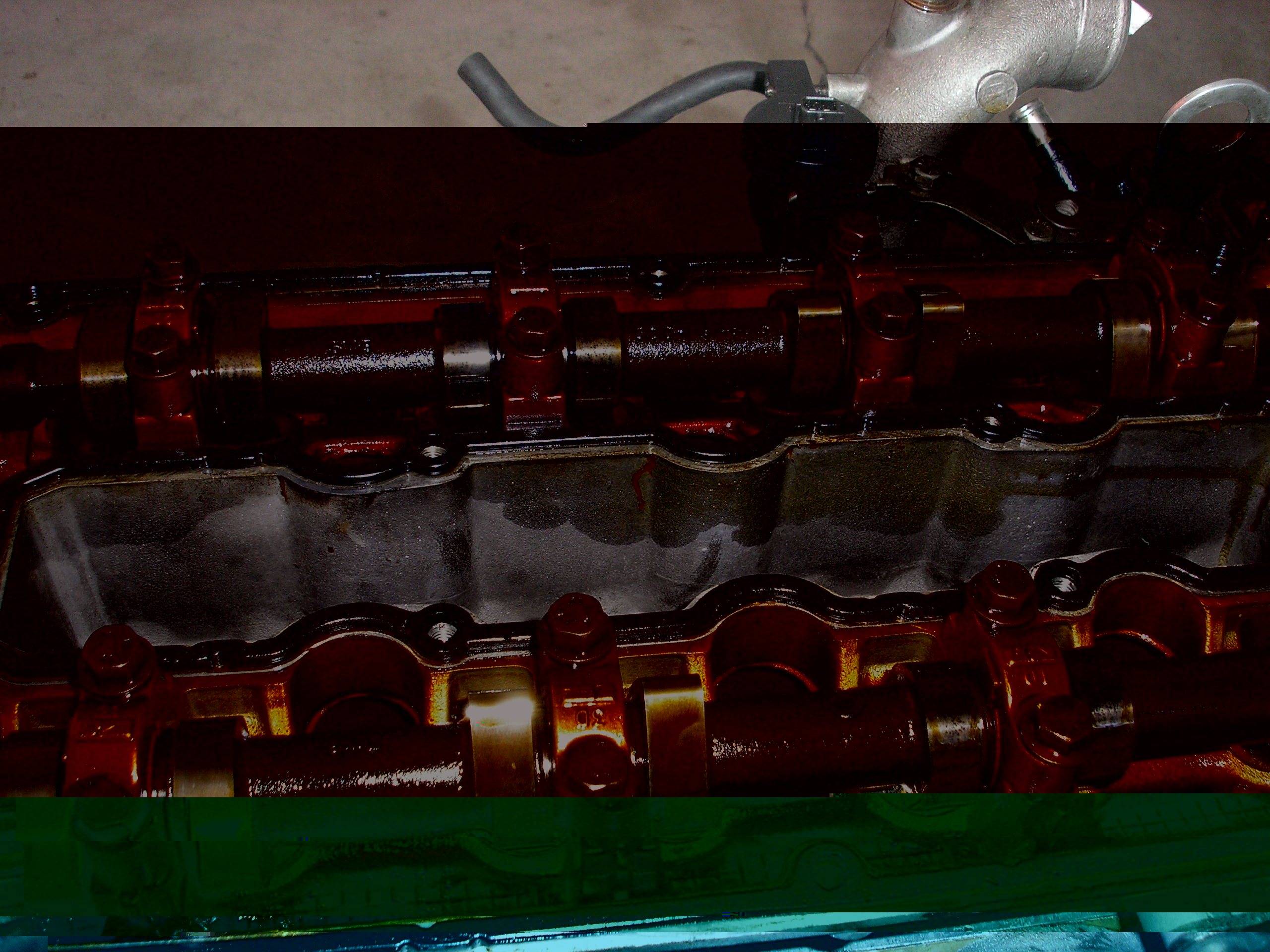

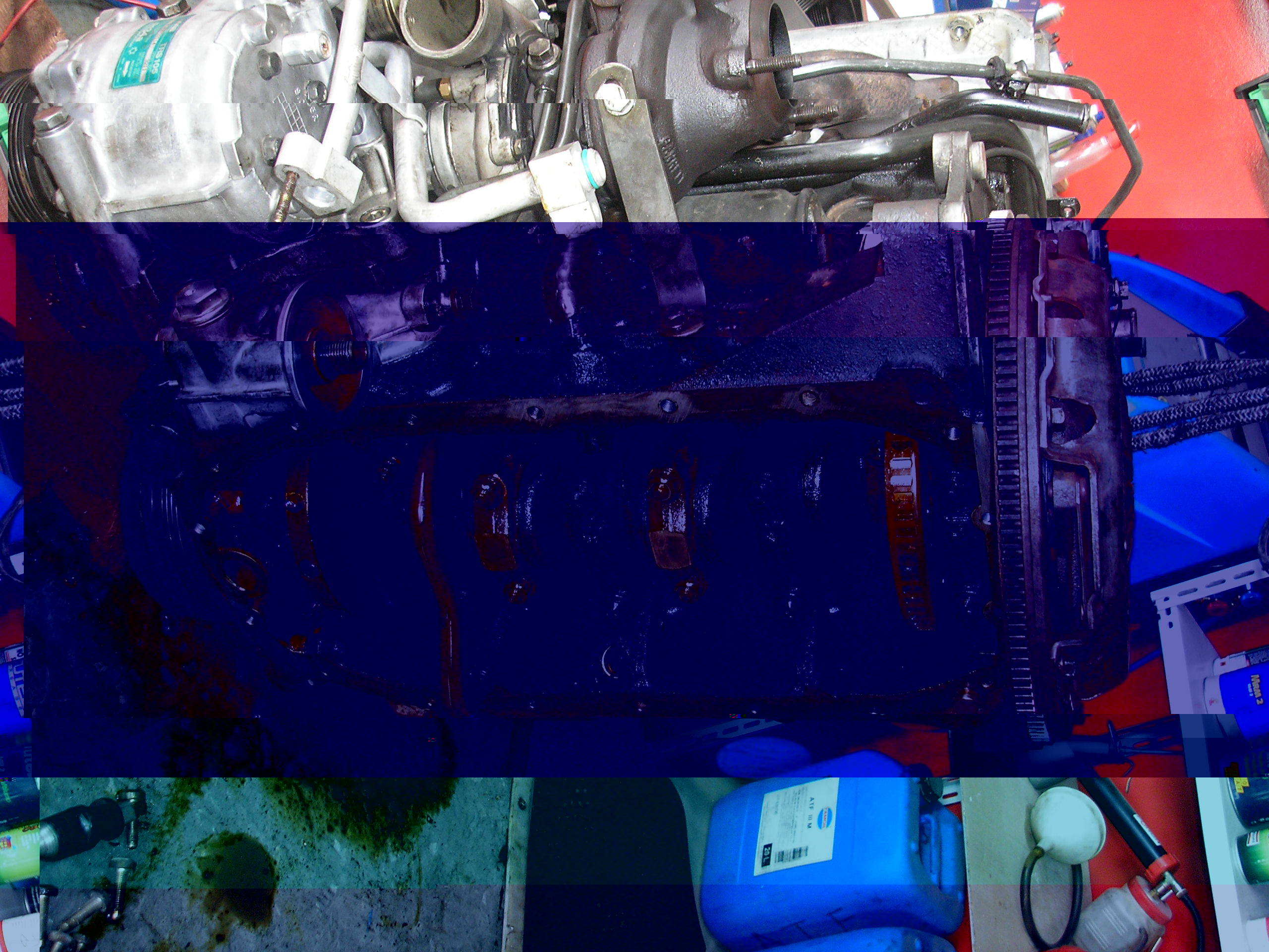

un lavoraccio ma no adesso se qualcuno ha una 93 fusa sa a chi rivolgersi per avere un motore in ordine senza spendere una fortuna su una auto che se una berlina non e molto quotata .....questo e il motore della mia 900 con 195.000km e non consuma niente come olio ....e una volta aperto dentro e bello pulito senza la morchia del 93

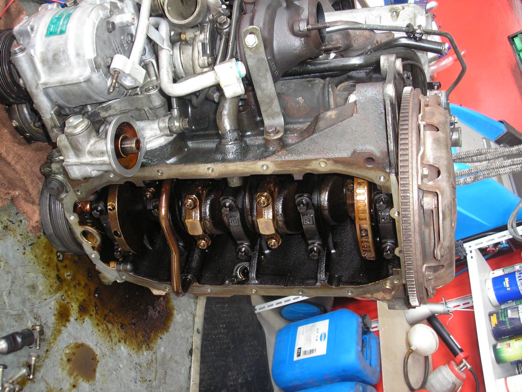

#154 Messaggio da leggere da squarcia1955 »

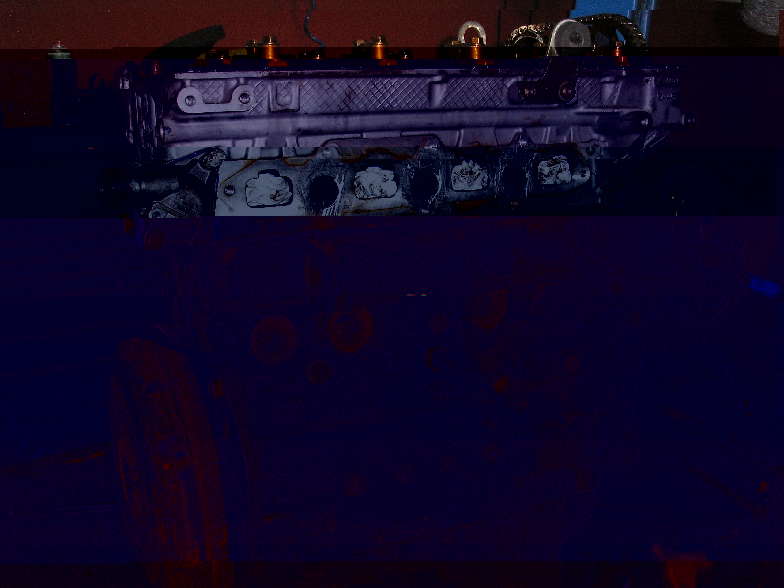

notate l'albero motore e pistoni
squarcia1955

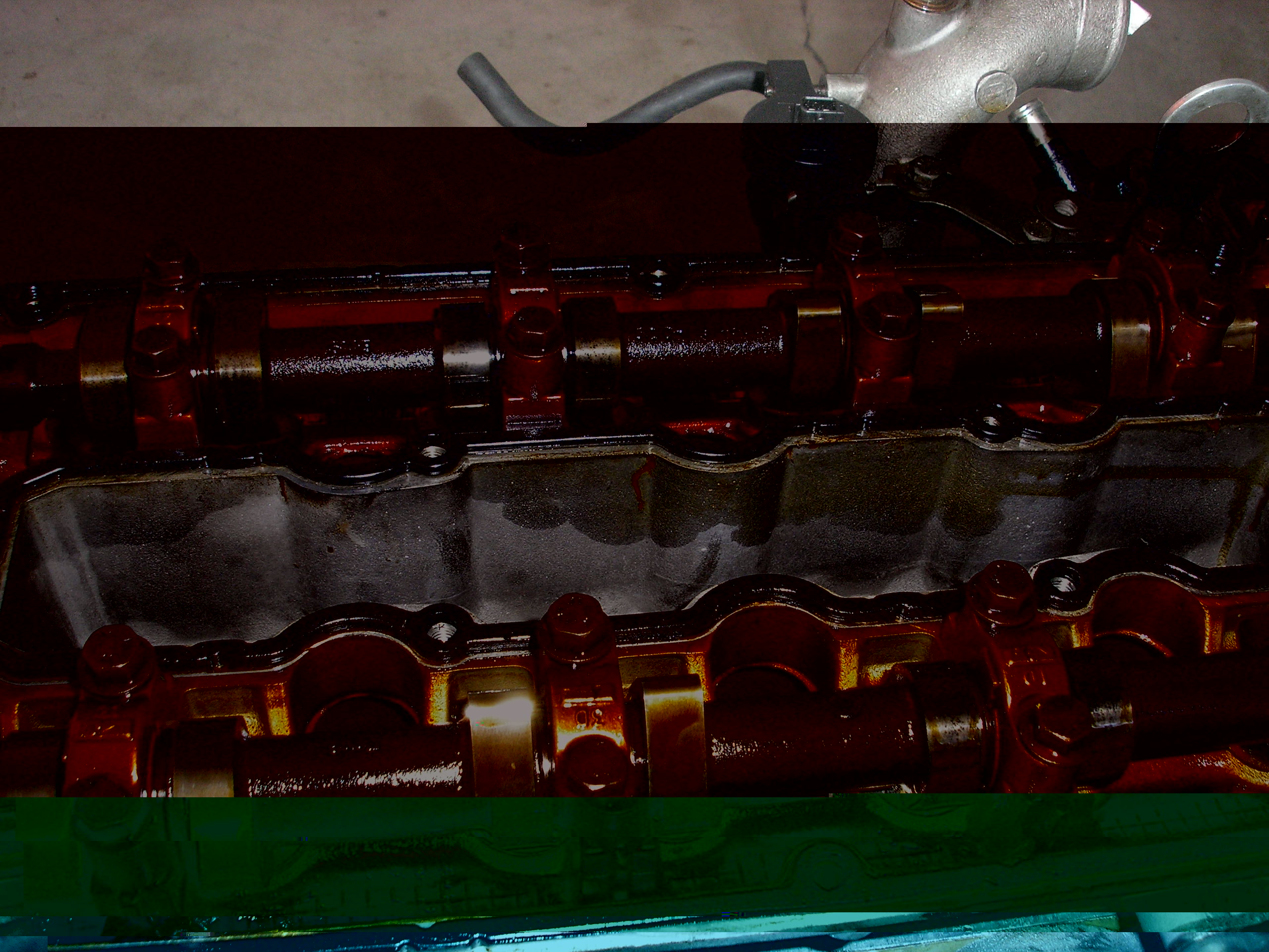

#155 Messaggio da leggere da squarcia1955 »

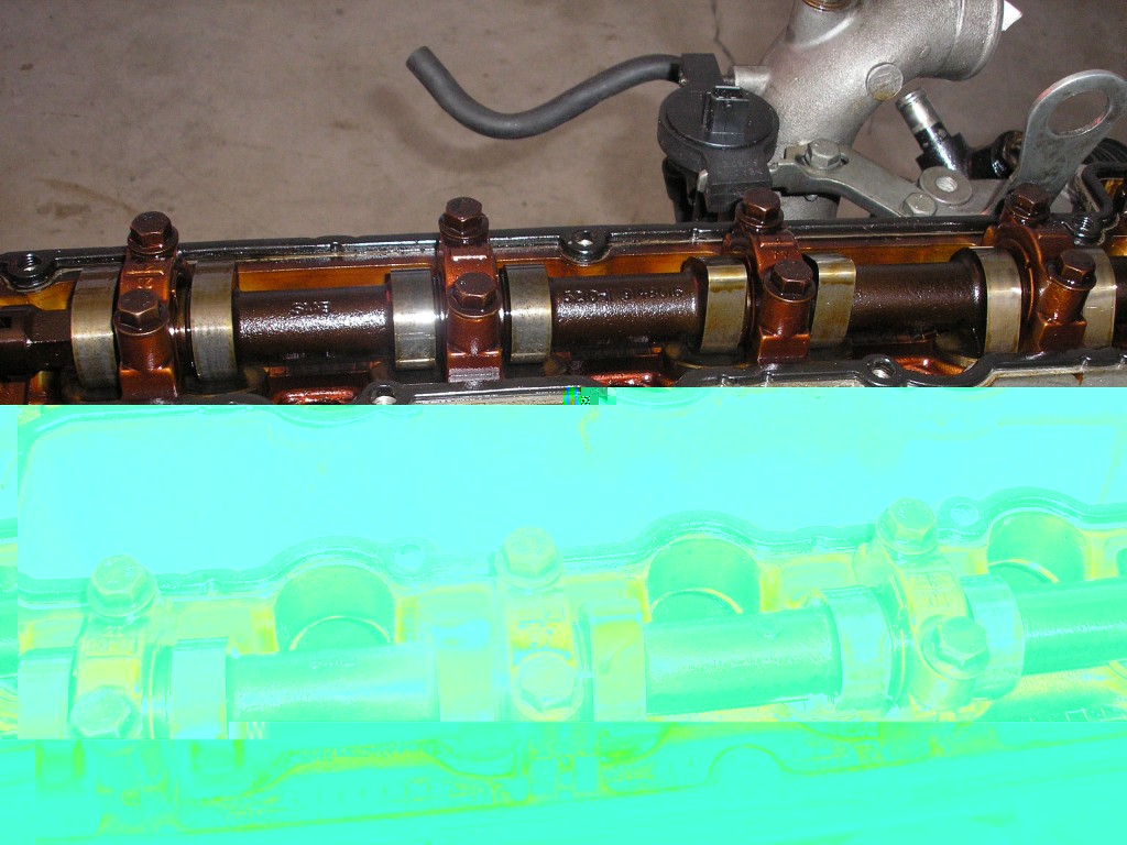

e le camme

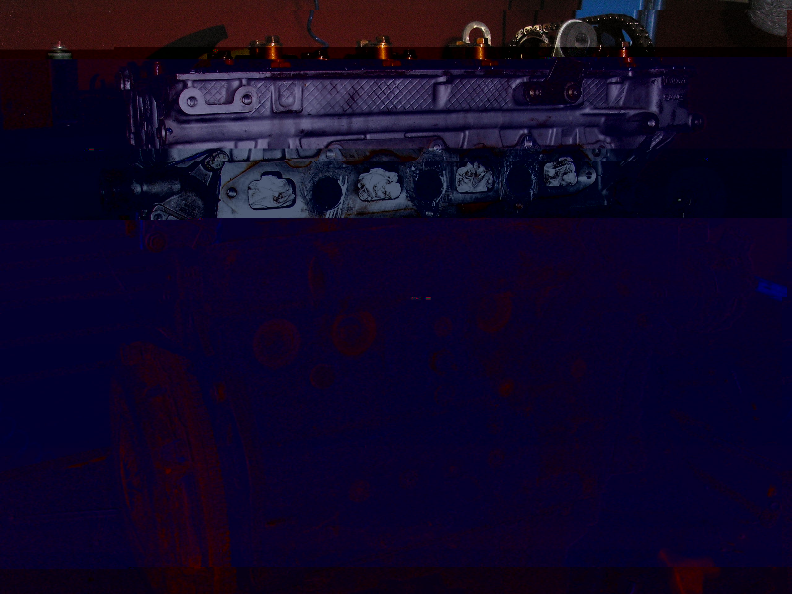

ecco

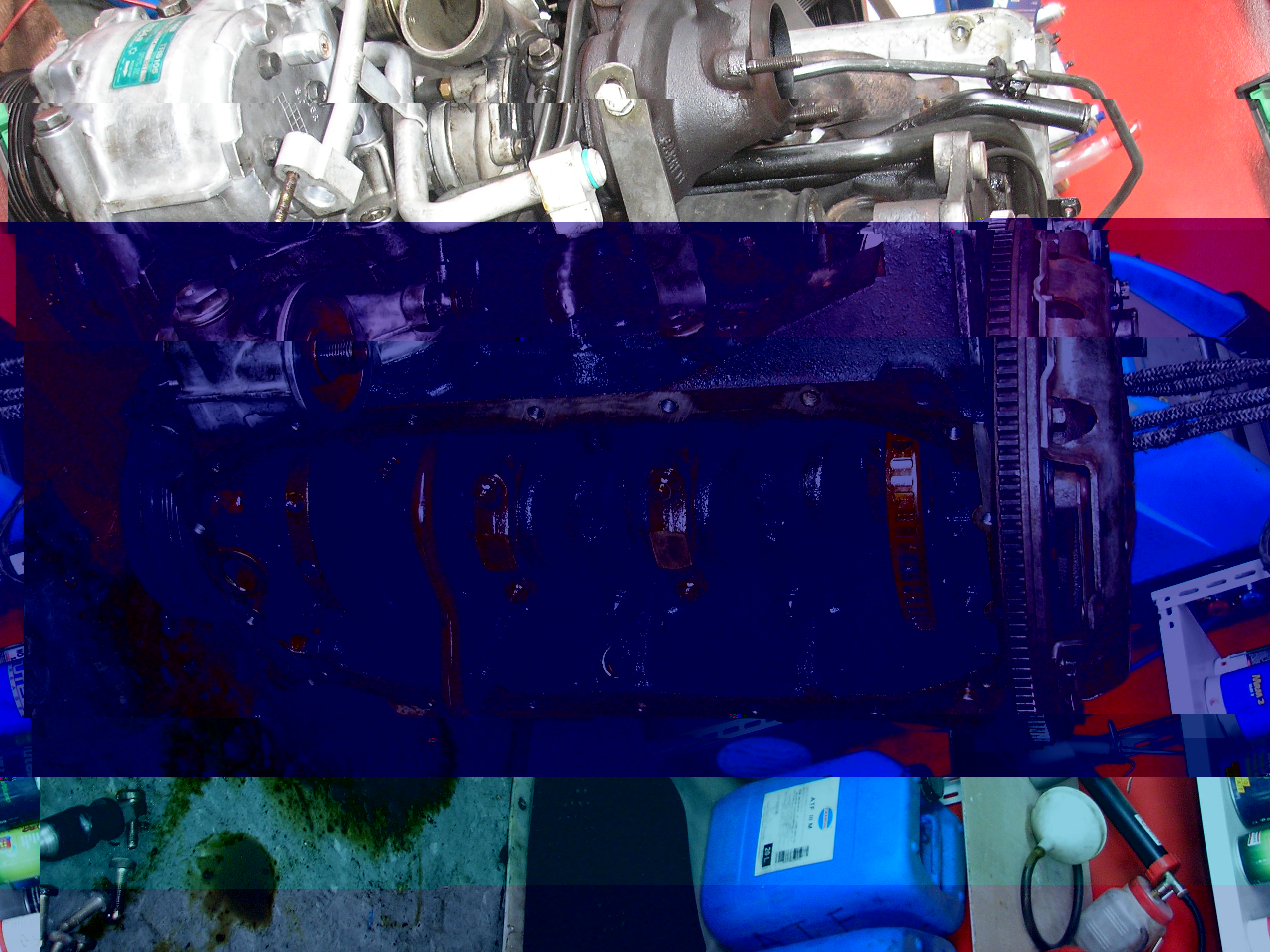

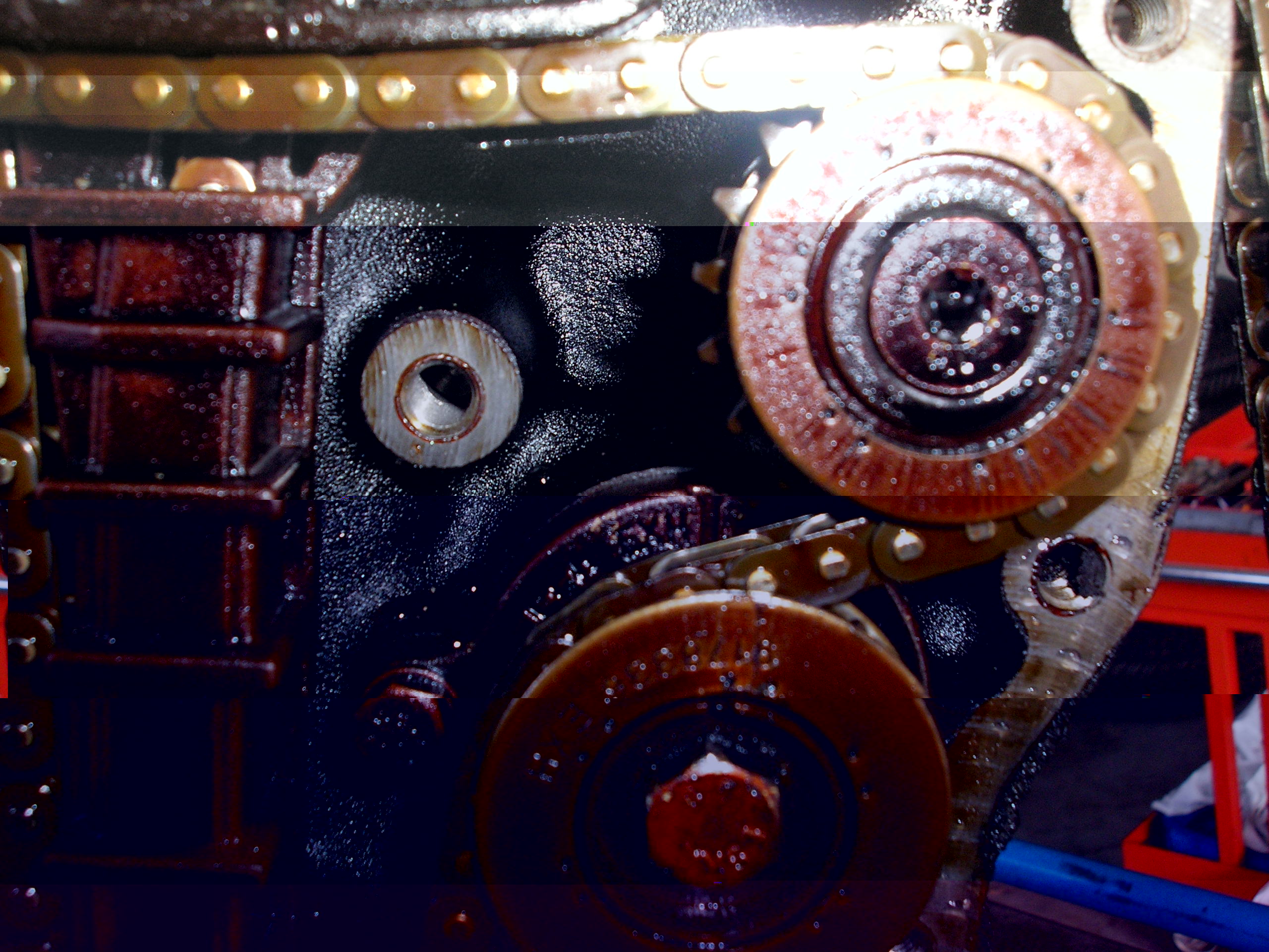

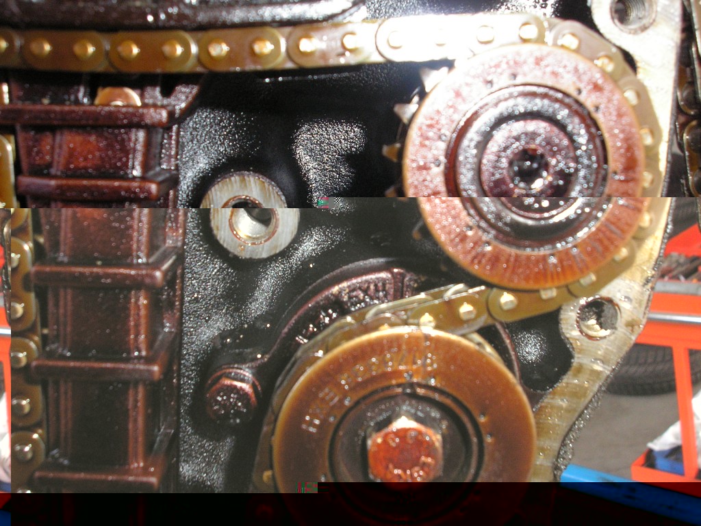

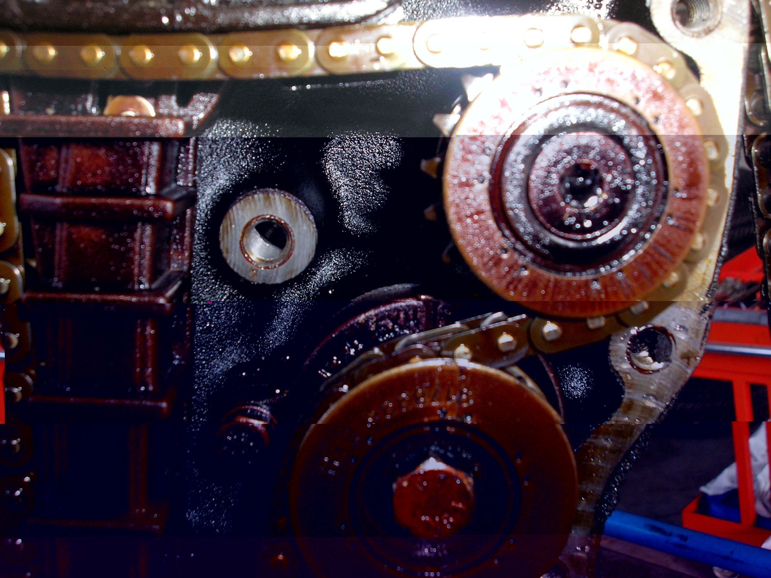

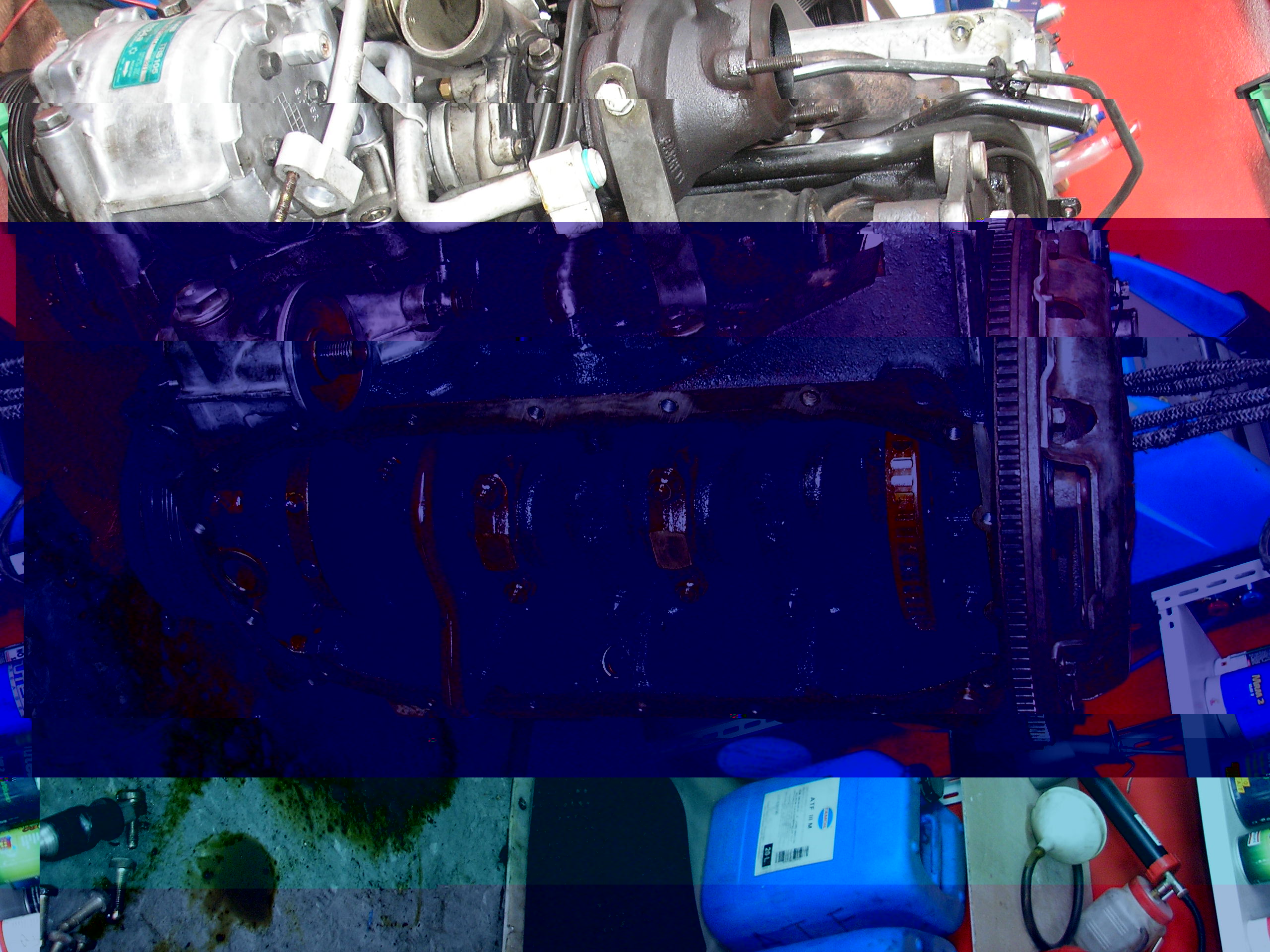

questo e il 93 guardate le incrostazioni che ha la succhieruola era attappata
Miura
Messaggi: 1594
Località: Udine
#158 Messaggio da leggere da Miura »
A me più che succhieruola sembra il pignone dell'albero controrotante
squarcia1955
Messaggi: 507
#159 Messaggio da leggere da squarcia1955 »
ok la foto non era della succhieruola ma si vedono delle incrostazione sul pignone fatevi i conti di cosa c'era nella coppa
