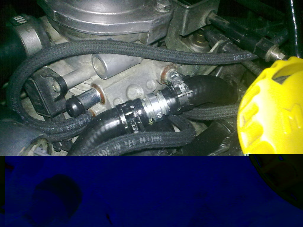

Che soddisfazione ! :D :D :D
Va beh, domani vado al leroy merlin e vedo se trovo un pezzetto della misura giusta per ricollegare i tubi.. quando l'ho riportata a casa domenica sera ho scollegato tutto e l'ho lasciata a "cuore aperto".. :D :D
Ero tentato di tagliarli fino al foro e ricollegarli al corpo farfallato, ma.... giammai!!!!!!!!! Ho resistito alla tentazione visto che tanto non dovevo guidarla.. 8) 8)

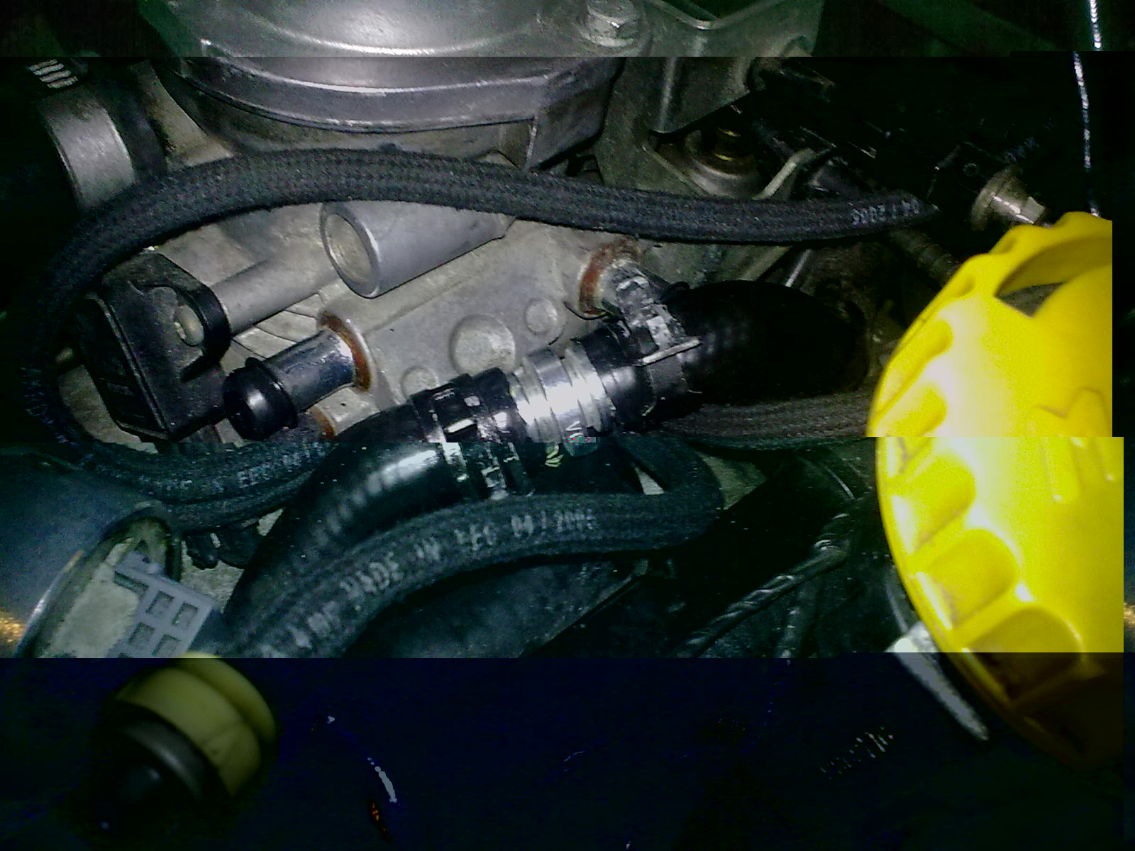

No, non c'entra niente la gomma marcia, il problema è che erano stirati su un tubo di ferro troppo largo.. è l'enorme dilatazione a cui erano sottoposti che li ha fatti strappare, ne sono sicuro... considera che ho fatto una fatica boia a farceli salire, ho dovuto usare persino il grasso di vaselina !
Gli troverò un inserto della giusta misura, al posto della fascette rimetterò su i loro anelli autostringenti e vedrai che andrà benissimo.. 8)
Che fastidio però maledizione, questa primavera avevo appena sostituito in toto il liquido refrigerante.. :[[

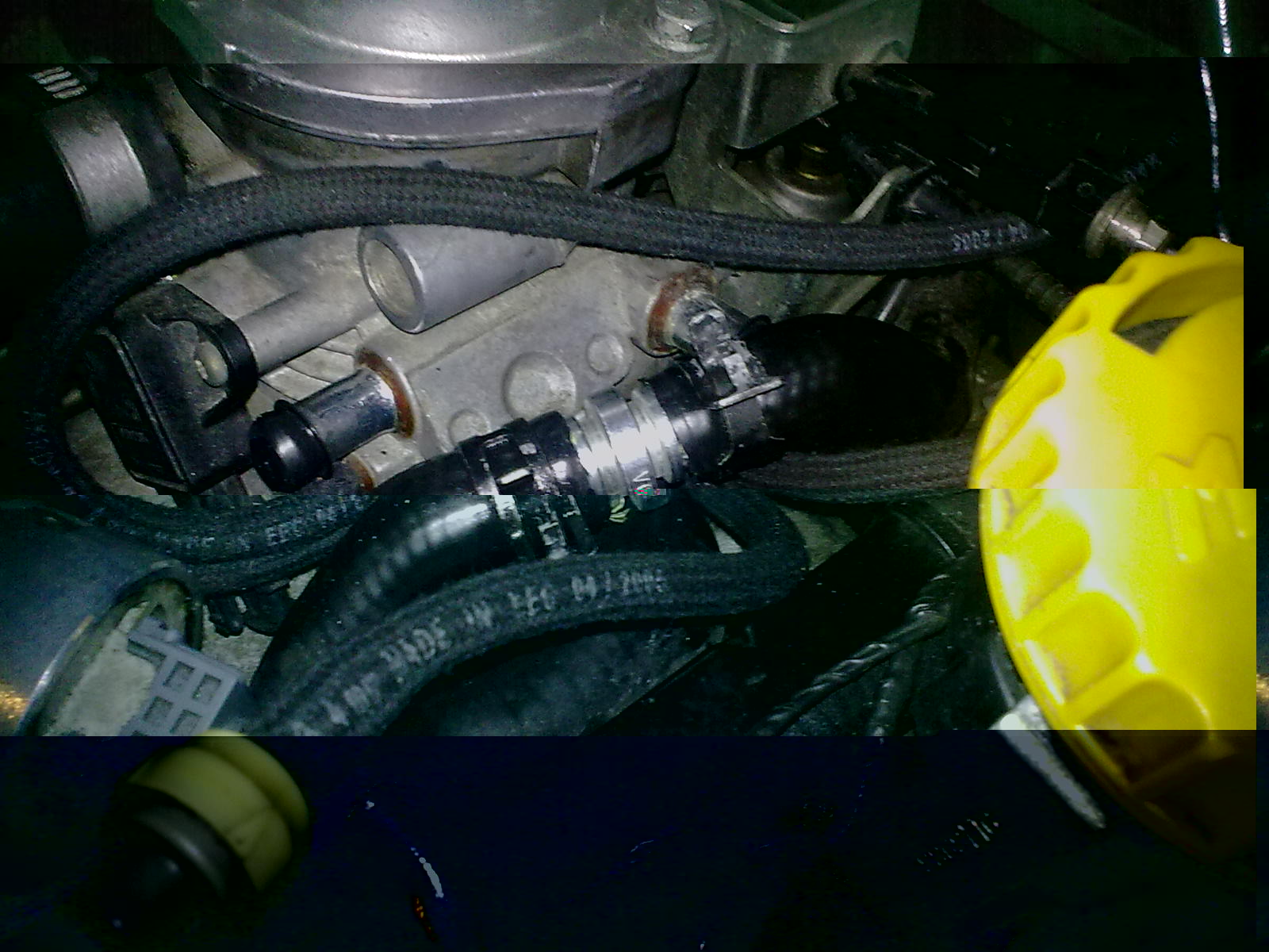

Ragazzi, dov'è che potrei trovare quel raccordo, di diametro inferiore? il mio meccanico li aveva solo così... oggi sono stato al Leroy Merlin, ma qualcosa che faccia al caso mio non ce l'hanno.
Suggerimenti per andare a colpo sicuro ed evitare di perdere tempo inutilmente girando come una trottola ?
Re: Sconfiggere l'impigrimento cronico del T5 in estate.
#156 Messaggio da leggere da Lucantropo »
Ok, sono stato fortunato ed ho trovato un nipplo con le gobbette su entrambi i lati, pensato proprio per il collegamento di due tubi flessibili. I tubi sono saliti perfettamente e senza fatica e sono riuscito a riutilizzare gli anelli stringitubo originali.
Ovviamente prima di ricollegarli ho tagliato l'estremità per eliminare il punto forato.. ho tagliato anche l'altro tubo perchè per la tensione si stava già rompendo. Ora non dovrebbe più esserci rischio.. ci ho fatto un bel giro oggi pomeriggio, ci ho dato pure qualche bella tirata ad alti giri e sembra tenere alla perfezione. :)

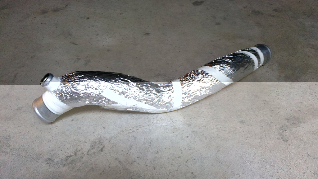

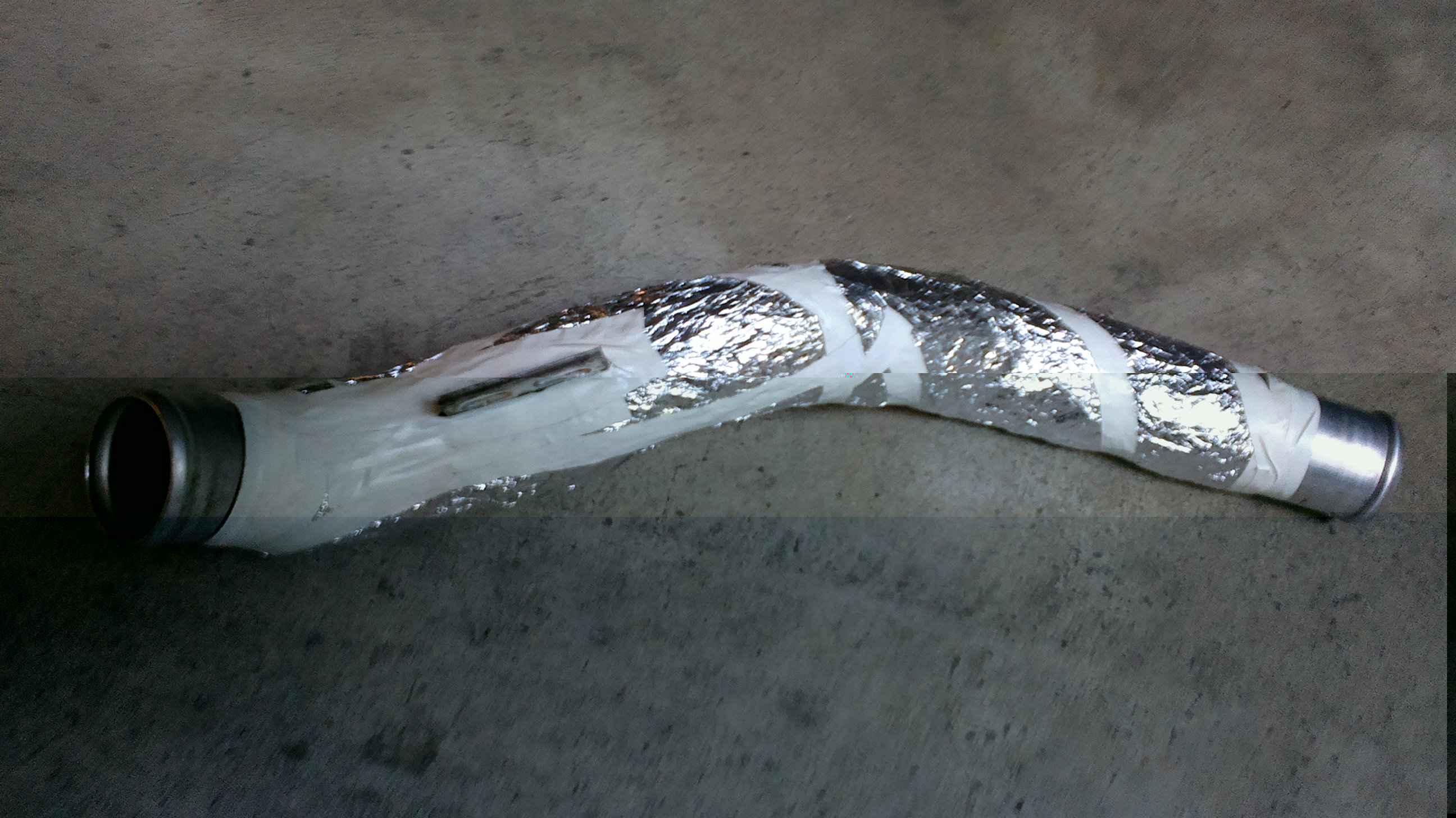

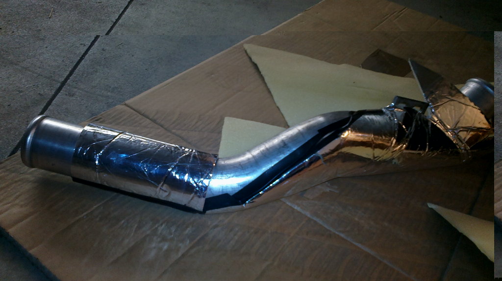

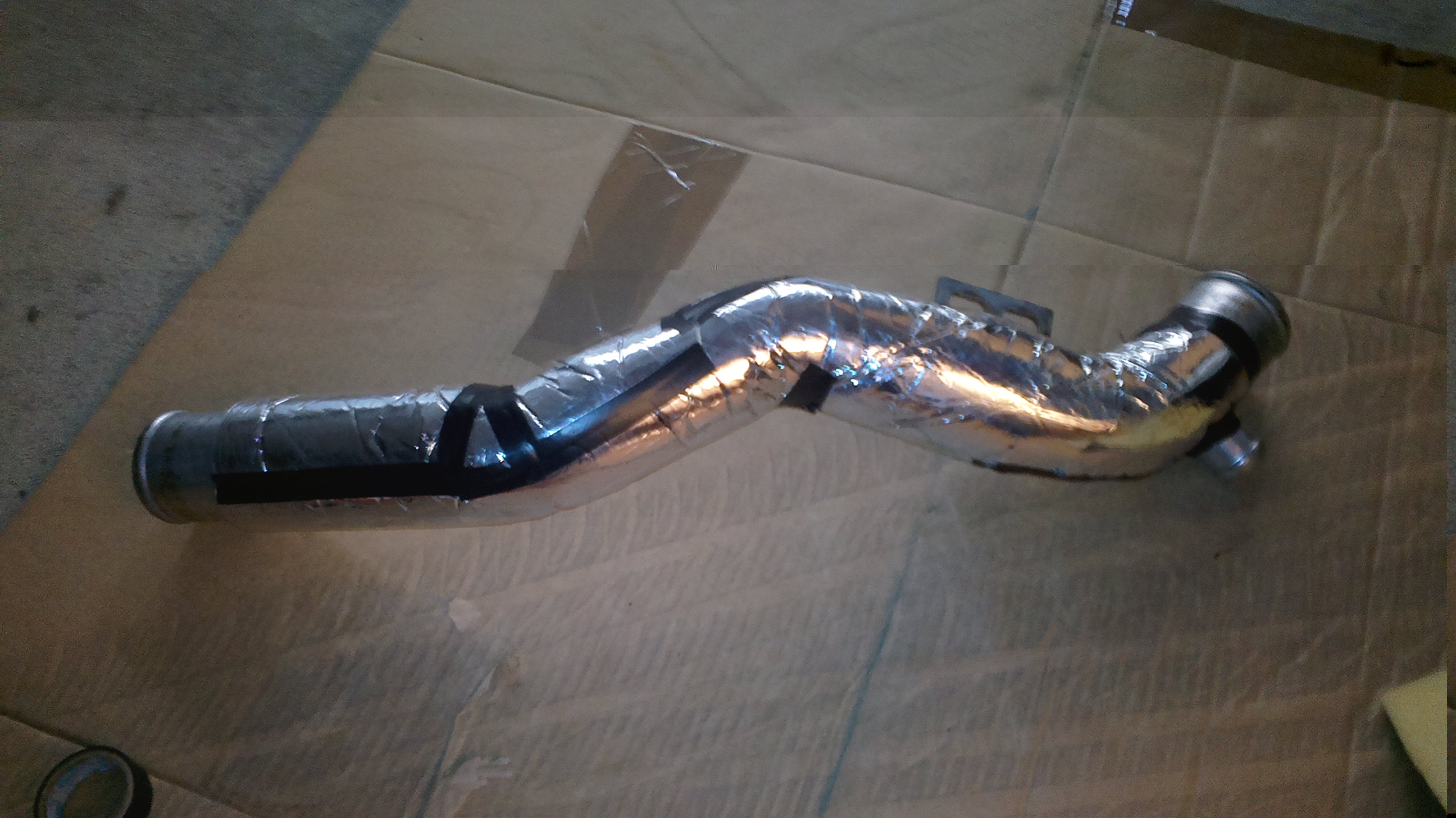

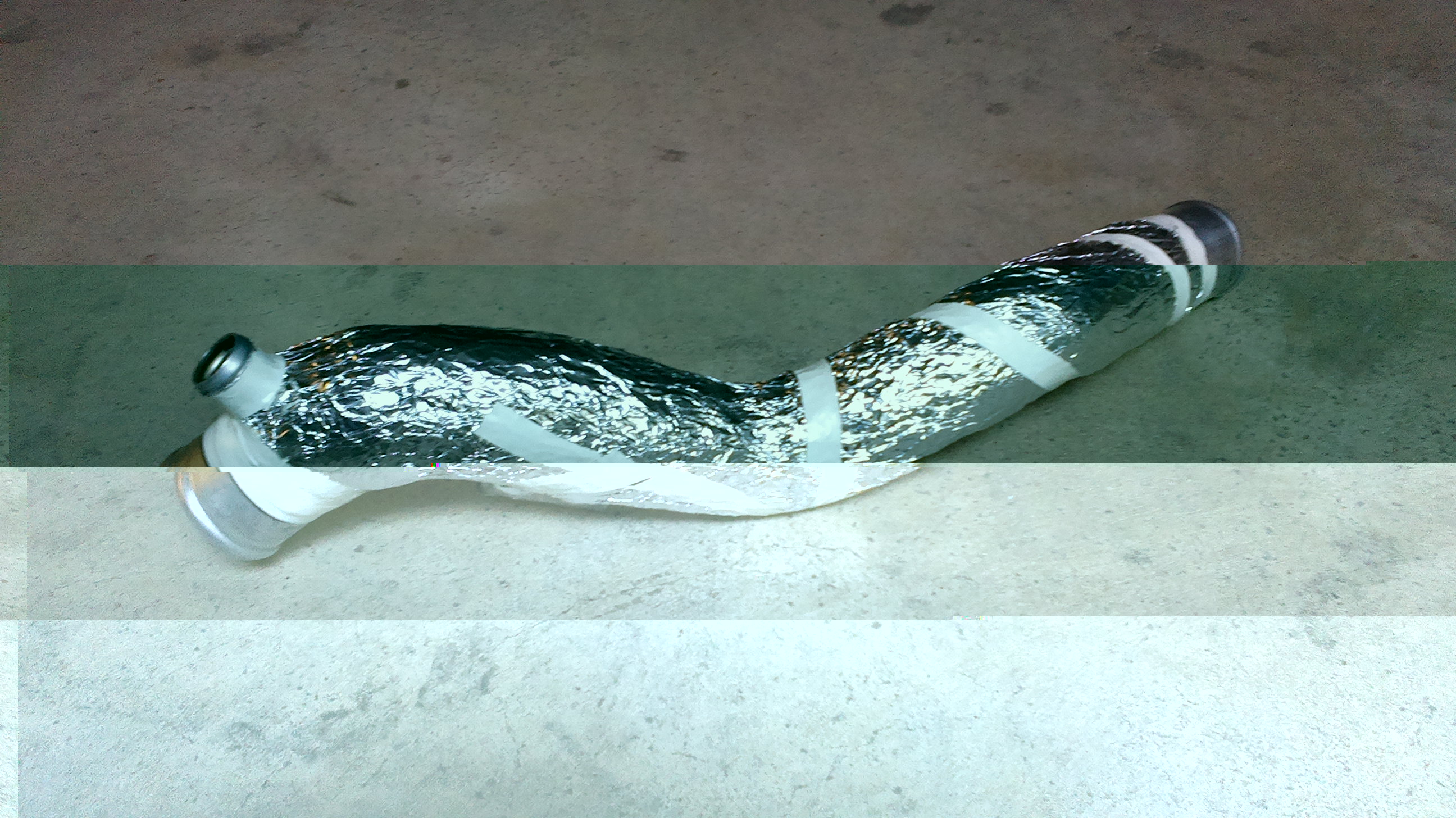

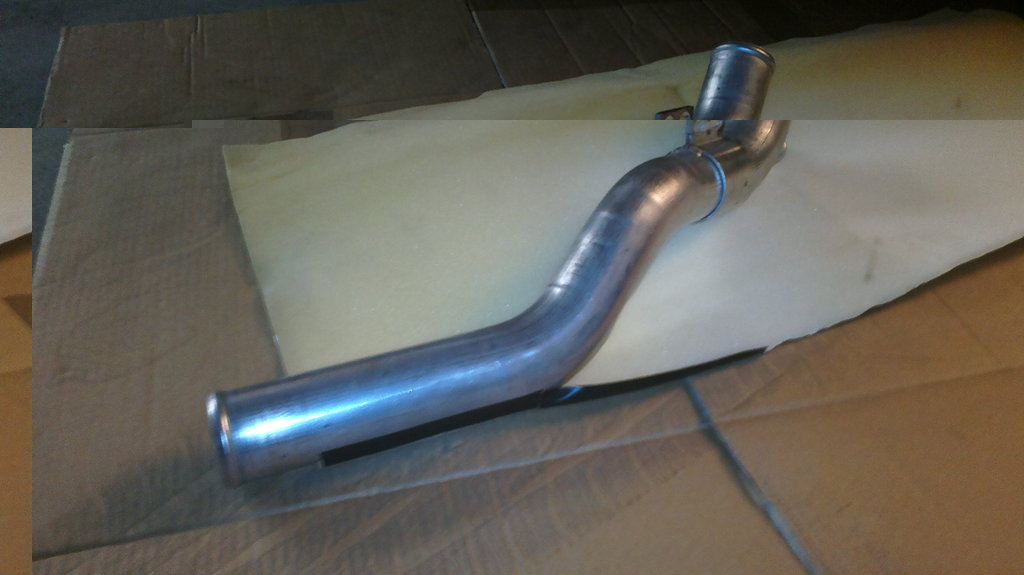

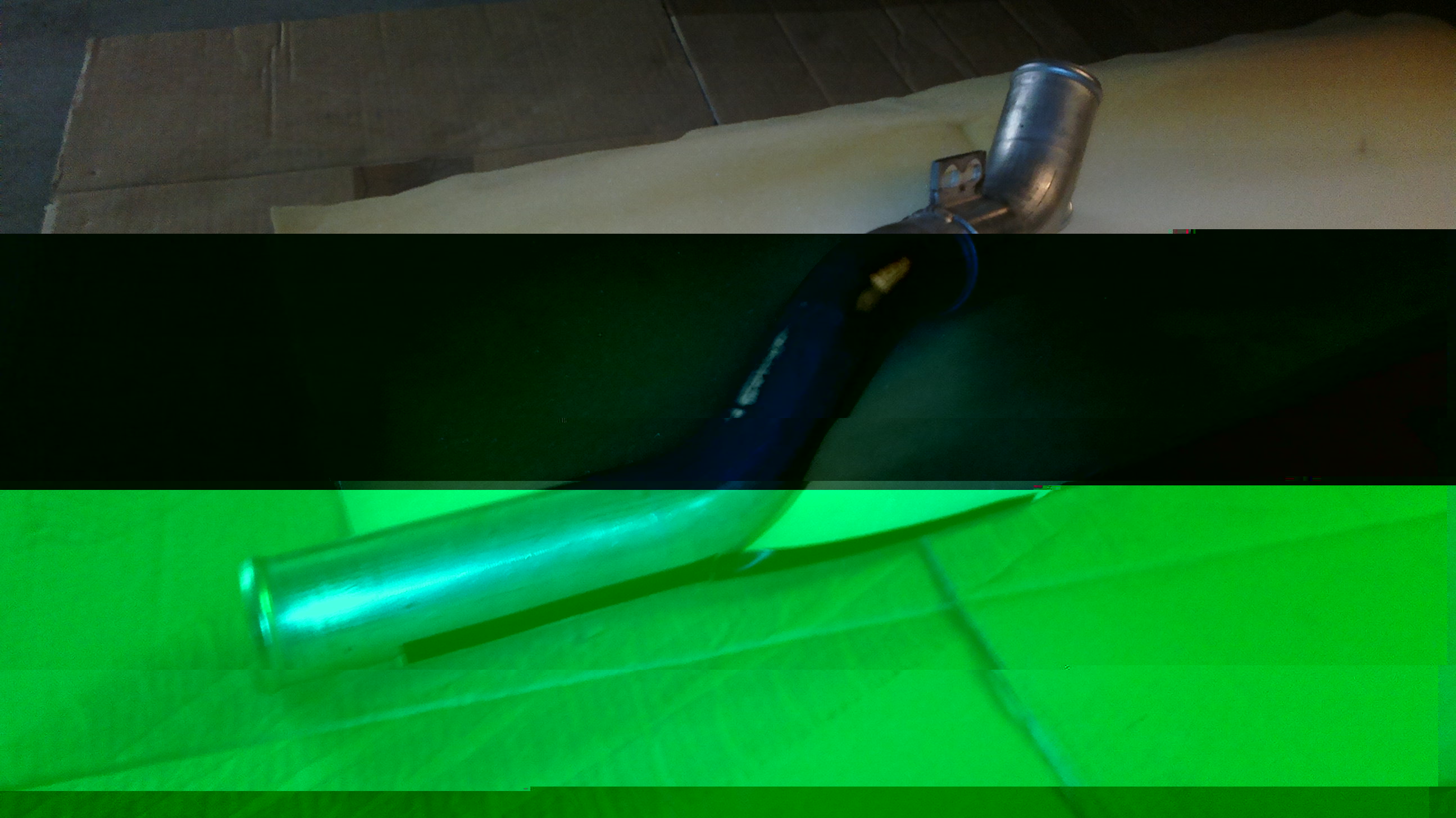

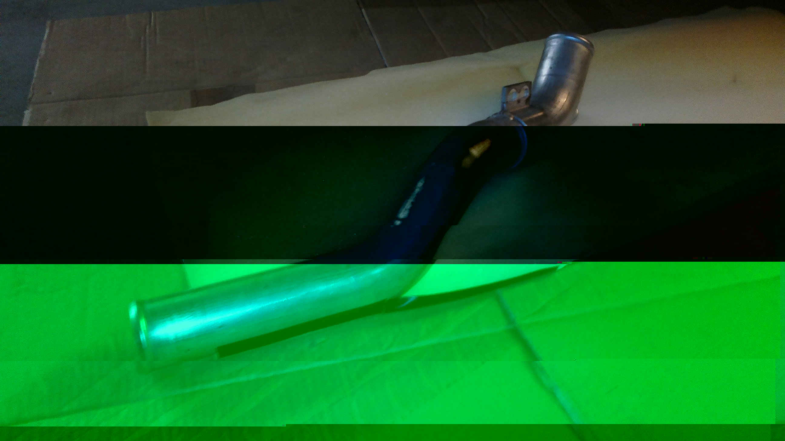

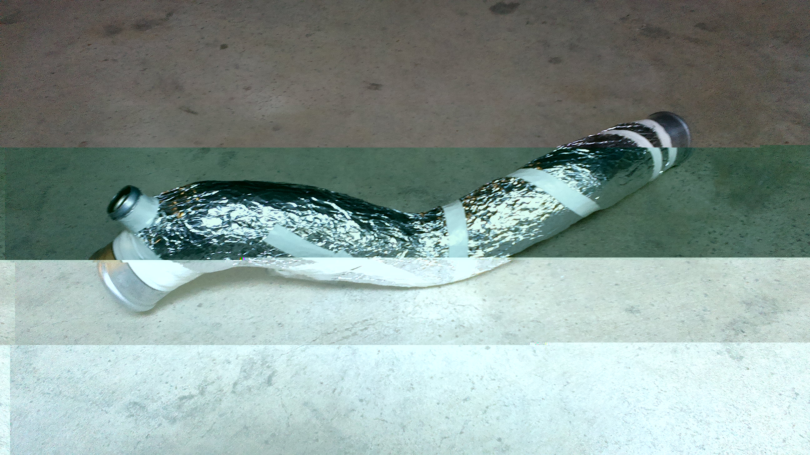

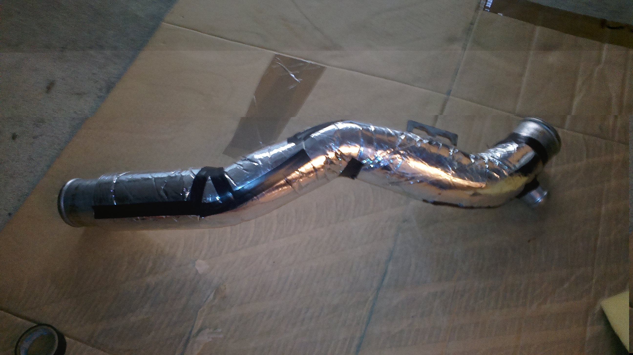

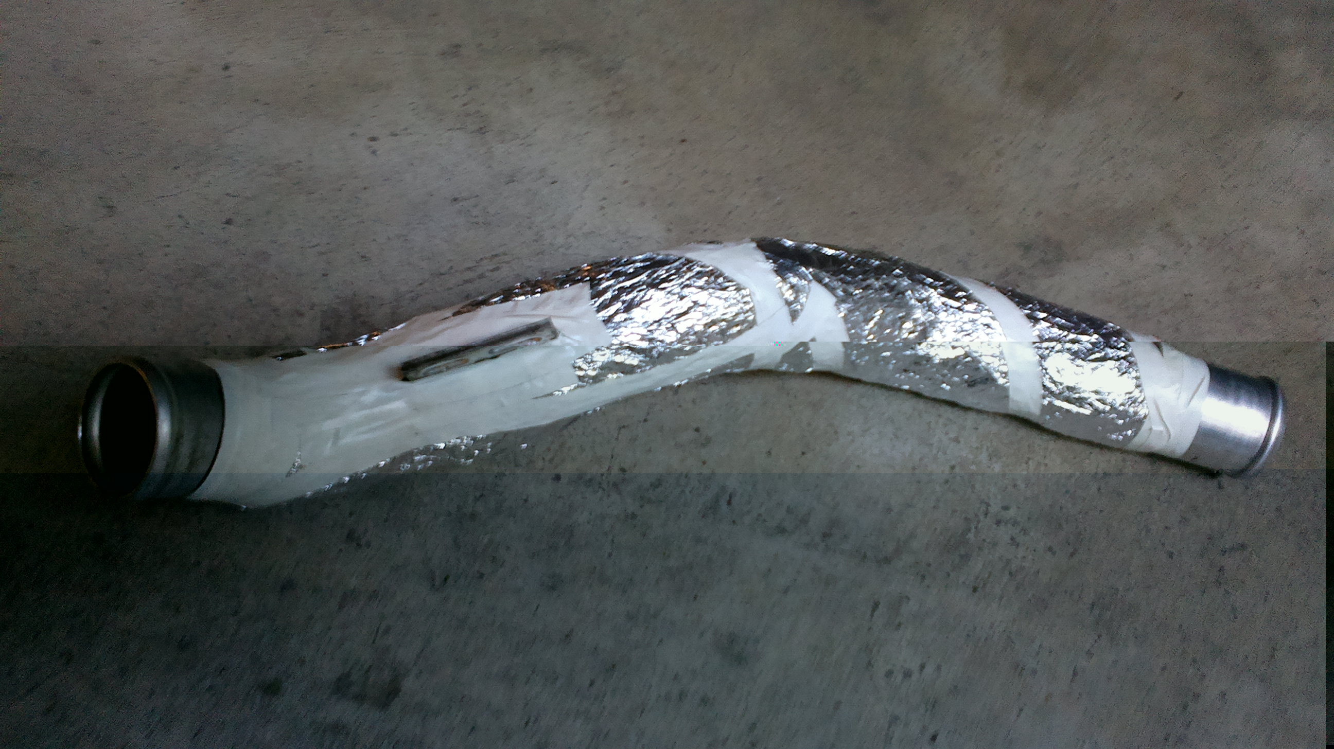

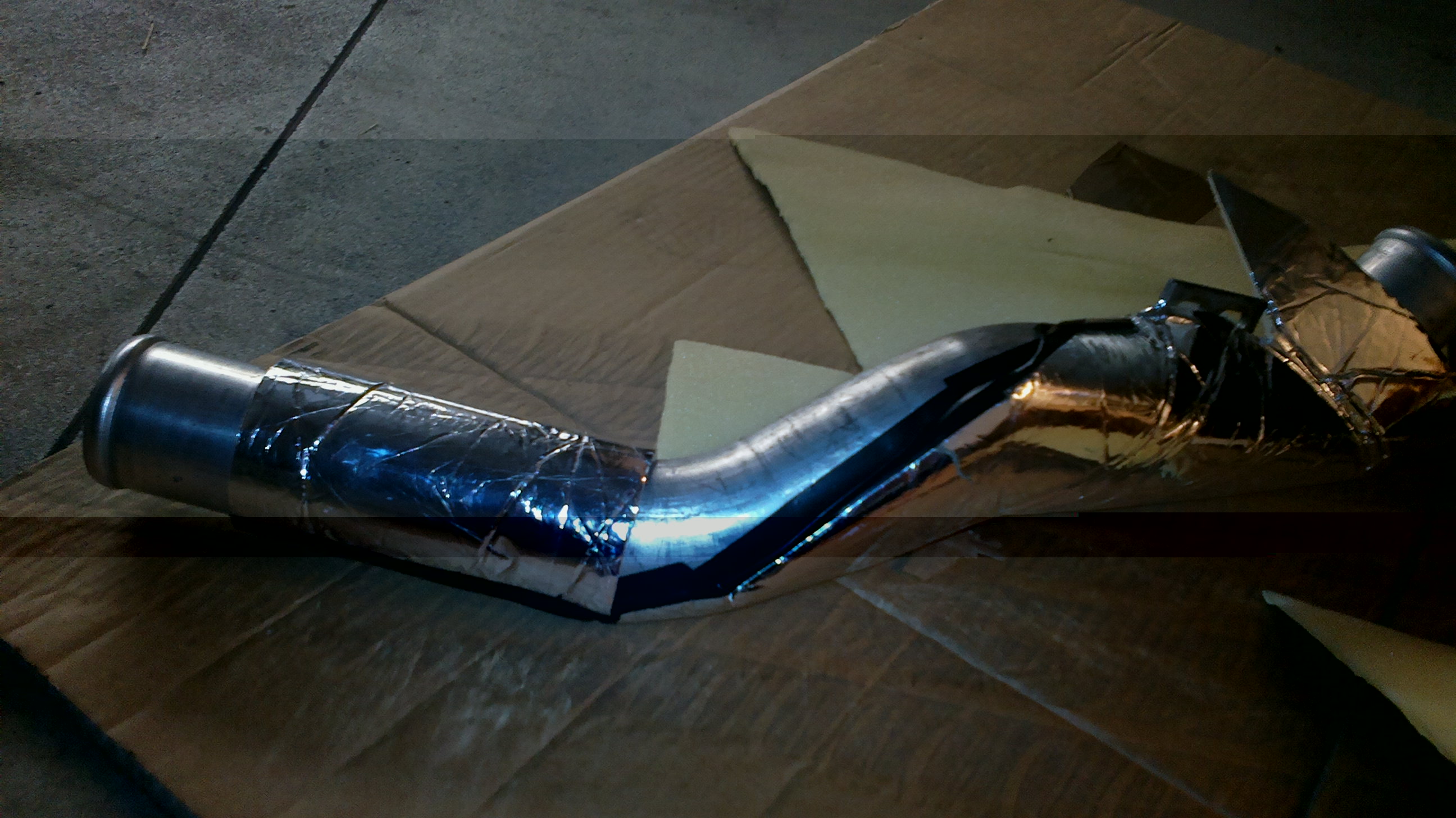

Allora ragazzi, siccome oggi non avevo niente da fare e in casa mi stavo annoiando, quando m'è caduto l'occhio su un foglio di materiale isolante (spugna + strato riflettente) mi sono detto... "perchè no?!".. e così sono sceso in garage per provare a mettere in pratica questa soluzione:
Lucantropo ha scritto:- Ho riflettuto poi anche sull'aspetto del Delivery Pipe, citato da crumble, che quando l'aria bollente all'interno del vano motore ristagna lo scalda all'inverosimile (in effetti penso che superi facilmente gli 80-100° in certe condizioni perchè è praticamente impossibile appoggiarci la mano se si apre il vano motore, a meno che non si siano appena percorsi 20km a non meno di 100km\h. Forse è il surriscaldamento di questo componente il problema principale? L'idea di coibentarlo ed isolarlo mi sembra una via che vale la pena di tentare.. un lavoretto fai da te a costo zero se non per il semplice acquisto del materiale isolante.

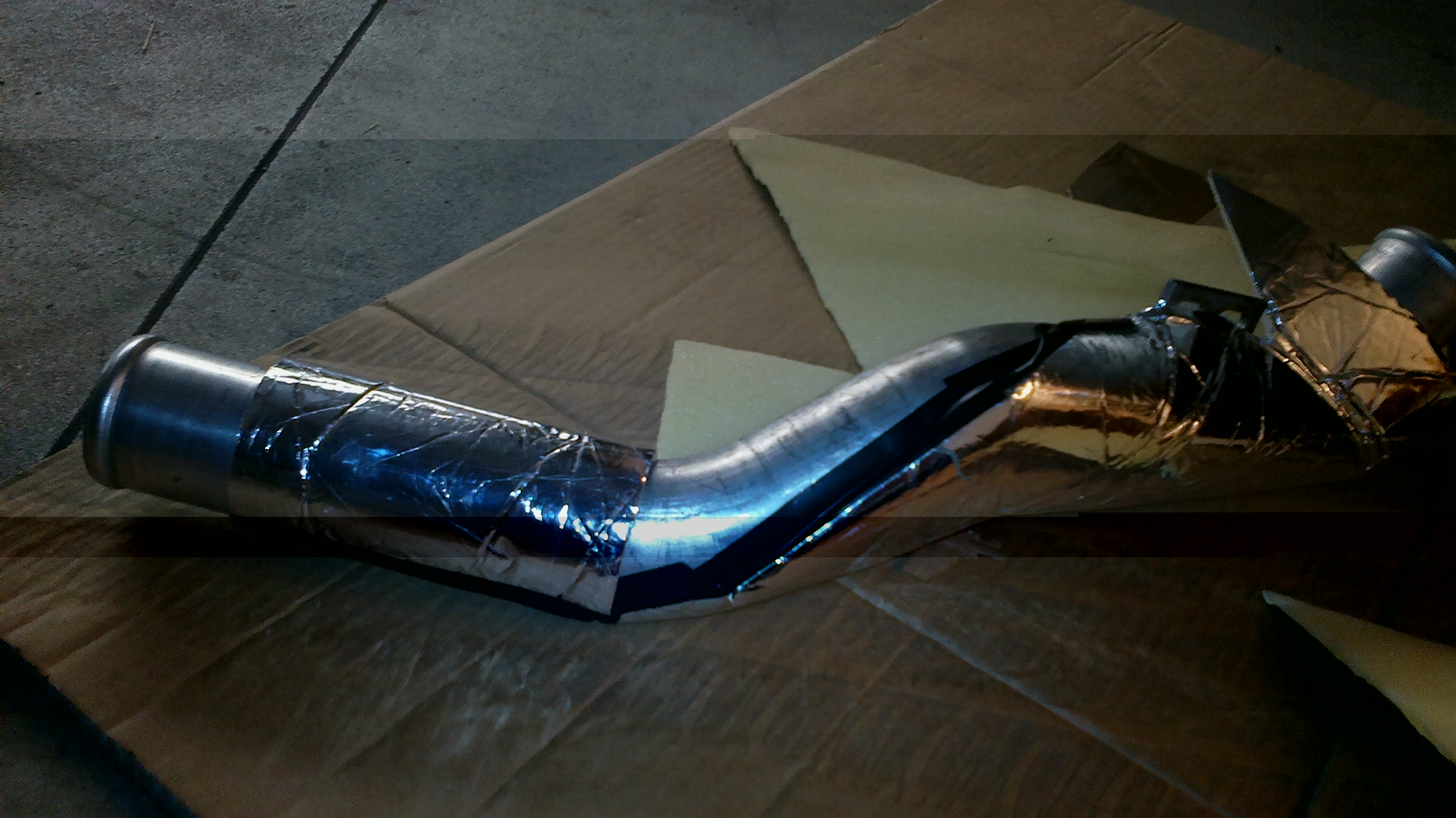

Ho scattato qualche foto durante la banale operazione, molto rustica ed alla buona, di rivestimento.
Prima gli ho dato una bella pulita, poi con del nastro isolante ho iniziato a fissare il bordo del materiale isolante.
Al che pian piano ho provveduto a ritagliare il materiale in modo da permettere l'avvolgimento del pezzo.
Alla fine mi sono quindi ritrovato con questo pezzo..

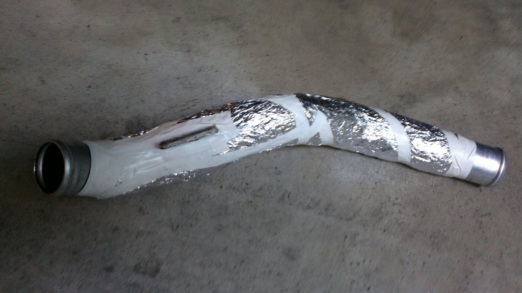

ma non ero convinto della sua capacità di resistere al calore in quanto comunque il materiale isolante era banale spugna e lo strati riflettente era "plastico".. comunque si tratta di materiale ignifugo (ho provato ad accendere un angolino con la fiamma viva di un accendino, si rapprende, ma non brucia).. però in ogni caso la perplessità mi rimaneva...

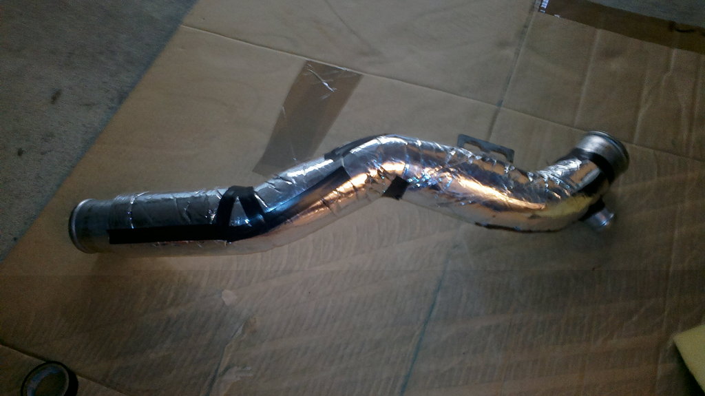

Così ho sottoposto il problema al settore "Ricerca e Sviluppo d'urgenza" della SaabWay Aerospace ( :D ) ed ecco il risultato.
Un ulteriore rivestimento di 3/4 strati di "vela d'alluminio per altissime temperature" (nota anche come "carta stagnola :D ) rinforzata con tenute reticolari adesive (alias nastro isolante) di colore bianco e non nero per ottimizzare al massimo livello la riflessione del calore.. :)) :)) :D
Ebbene, sono poi uscito perchè dovevo andare a fare rifornimento, ma ci ho fatto meno di 4km.. io temo che non serva ad un emerito c***o, però.... arrivato al distributore con motore permettamente in temperatura.. rimasto fermo svariati minuti per l'operazione di rifornimento.. poi ripartito.. fatti un paio di semafori... nonostante tutto il motore non mi è sembrato particolarmente castrato... addirittura nell'unica tirata che sono riuscito a fare il turbo è arrivato quasi in fondo al giallo in 3^, gli sarà mancato 1mm.. non so se sia una coincidenza.. dovrò sicuramente provare su percorrenze più lunghe e varie.
In ogni caso, una volta rientrato in garage ho provato a toccare il Delivery (o meglio la stagnola che lo riveste) e devo dire che era giusto un po' tiepido... mentre il pezzo imbullonato sul corpo farfalllato (che non ho rivestito) era bollente come al solito.. due temperature davvero diverse.. poi non so se il delivery, la sotto, si sia comunque scaldato in qualche maniera, ma a rigor di logica se lo strato di rivestimento esterno non era bollente, il delivery sottostante dovrebbe essere ancora meno caldo, no ?
Unico inconveniente: mi sa che il nastro isolante non tiene al calore e si scolla.. qualche idea su come tenere insieme la stagnola in via definitiva ? magari una rete elastica, tipo calza ? (ovviamente sempre che i risultati ci siano, altrimenti levo tutto..)
Messaggi: 19818
#159 Messaggio da leggere da desertstorm »
Esistono specifici nastri in alluminio o tessuto di vetro che sono studiati appositamente per le alte temperatura, costano relativamente poco (meno di 10 euri) ma sono difficilotti da trovare. Al momento non mi viene in mente altro.
#160 Messaggio da leggere da Lucantropo »
Va beh, ma dal punto di vista della resistenza al calore secondo me va bene (la carta stagnola che sta nel forno a 250°c per delle ore, condizione che in u vano motore non si verificherà mai) di sicuro resiste abbastanza per il nostro uso.
Il punto è che la si avvolge e adatta al tubo, ma i suoi lembi vanno tenuti fissati in qualche maniera.. io avevo a portata di mano il nastro isolante, ma sarebbe meglio qualcosa di diverso.
