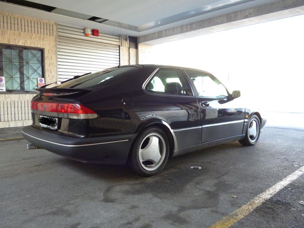

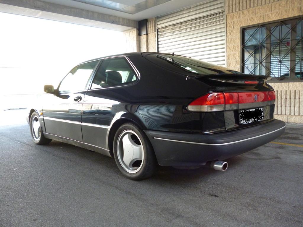

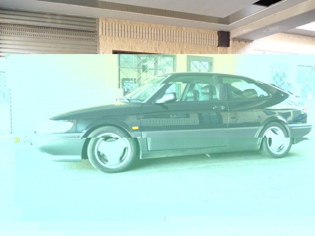

Eccola dopo le cure degli ultimi giorni, voila':
Ha un gran be di dietro ma davanti manca qualcosa....quella mascherina proprio non mi piace...pero ora pero' :))
Domani prevedo di fare un profondo trattamento plastiche .
